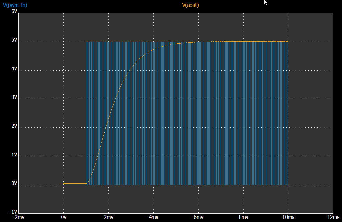

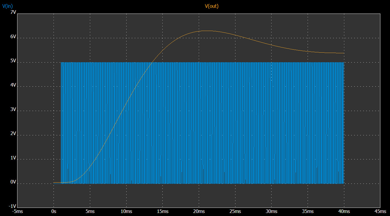

На данный момент не вижу никакого способа корректировки кривой напряжений на выходе. Кроме как программно подкручивать скважность входного ШИМ. Это самый простой вариант. В середине выходного диапазона у нас самое большое отклонение, на 500mV. По краям всё боль мень пристойно.
2019-10-18_140939.jpg (2317 просмотров) <a class='original' href='./download/file.php?id=170633&mode=view' target=_blank>Загрузить оригинал (190.57 КБ)</a>
2019-10-18_135703.jpg (2317 просмотров) <a class='original' href='./download/file.php?id=170635&mode=view' target=_blank>Загрузить оригинал (193.18 КБ)</a>
2019-10-18_140857.jpg (2317 просмотров) <a class='original' href='./download/file.php?id=170634&mode=view' target=_blank>Загрузить оригинал (143.05 КБ)</a>
2019-10-18_135543.jpg (2317 просмотров) <a class='original' href='./download/file.php?id=170629&mode=view' target=_blank>Загрузить оригинал (121.99 КБ)</a>

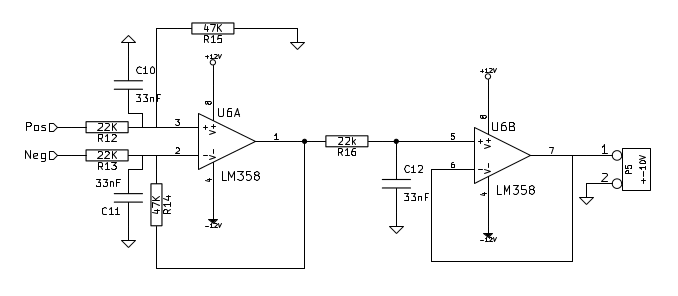

Странный результат. Я делал простой ФНЧ 3-го порядка на 1 операционнике и 1 повторитель на выходе, все точно работало. Ну и чтобы около 0 точно работало нужно отрицательное питание.
ФНЧ.jpg (2299 просмотров) <a class='original' href='./download/file.php?id=170636&mode=view' target=_blank>Загрузить оригинал (39.29 КБ)</a>

Lunatic писал(а):Странный результат. Я делал простой ФНЧ 3-го порядка на 1 операционнике и 1 повторитель на выходе, все точно работало. Ну и чтобы около 0 точно работало нужно отрицательное питание.
Да, отрицательное там будет, потому что это будущий конвертер pwm/dir >>> +-10V. Ща проверю твою схему...

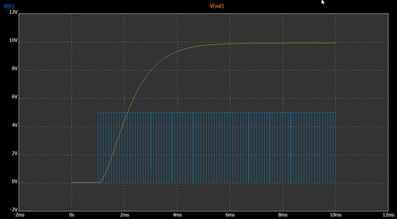

Проверил :) При скважности 50% получается примерно также как у меня. Симулятор, еси чё, от easyeda.
Схема для проверки - https://easyeda.com/editor#mode=sim,id= ... a0c00f3f0b
Моя - https://easyeda.com/editor#id=d32aad5ea ... a2064043ab
2019-10-18_153228.jpg (2277 просмотров) <a class='original' href='./download/file.php?id=170640&mode=view' target=_blank>Загрузить оригинал (220.1 КБ)</a>
2019-10-18_153159.jpg (2277 просмотров) <a class='original' href='./download/file.php?id=170641&mode=view' target=_blank>Загрузить оригинал (106.79 КБ)</a>

Сообщения: 9116
Re: Контроллер для LinuxCNC (Ethernet + STM32)
Задай в симуляции реальную (ненулевую) длительность фронта и спада входного сигнала. Хотя бы по 10нс.

То что вы показываете это переходной процесс.
Выясните коэффициент усиления по постоянному току подав на вход 5 вольт и посмотрите напряжение на выходе.
Только после переходного процесса. Где то через 0.5с. Там примерно чуть больше 2.
Сообщения: 7490
Сергей Саныч, как обычно, прав! Что бы мы без него делали :hehehe: И действительно, если у ШИМ генератора выставить ненулевые задержки фронта/спада, линейность вывода встаёт на место. Входная скважность 50% теперь соответствует 5V на выходе.
ЗЫ в симуляторах я полный новичок :freak:
2019-10-18_200511.jpg (2214 просмотров) <a class='original' href='./download/file.php?id=170647&mode=view' target=_blank>Загрузить оригинал (162.18 КБ)</a>
