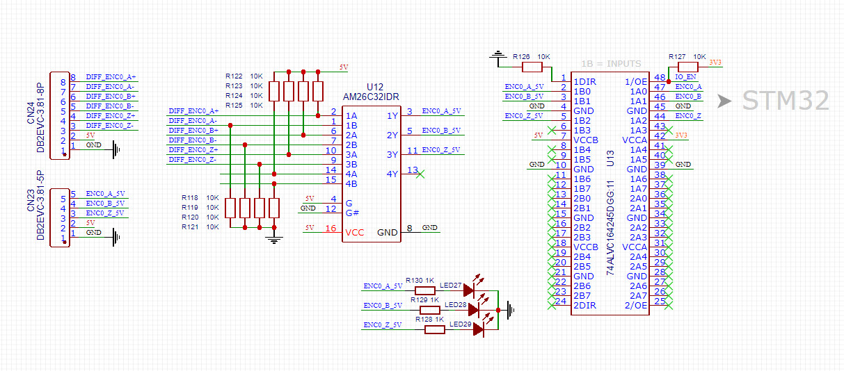

Плавно подхожу ко входам для энкодеров

А где терминирующие резисторы?

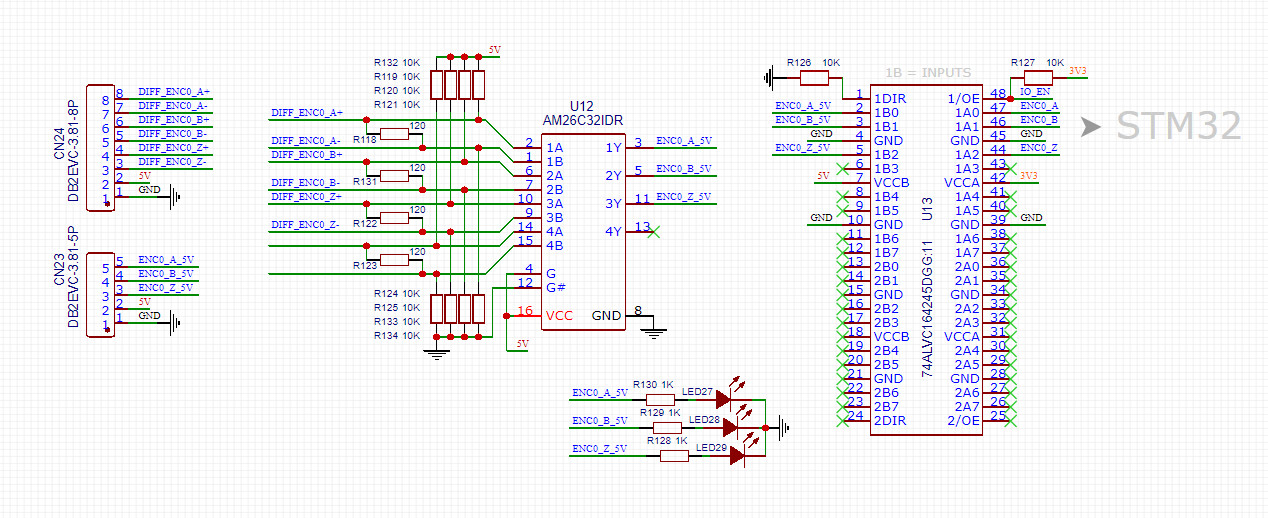

подправил

с терминирующими понятно, а на сколько нужны подтягивающие? тем более туды/сюды? может кто-то рассказать надо не надо и почему?
Re: Контроллер для LinuxCNC (Ethernet + STM32)
Duhas писал(а):а на сколько нужны подтягивающие? тем более туды/сюды? может кто-то рассказать надо не надо и почему?
С высоты моего небольшого опыта - чтобы вход не болтался туды/сюды, когда не подключен. Тоже буду рад услышать более экспертные мнения :)

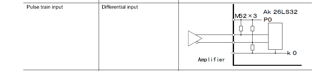

RS422_INPUT.jpg (3489 просмотров) <a class='original' href='./download/file.php?id=170272&mode=view' target=_blank>Загрузить оригинал (27.46 КБ)</a>
Я вот такое решение встречал у FUJI. Конечно не правильно с точки зрения отсутствия терминатора, его можно добавить через перемычку - подключать когда нужен.
Позволяет подавать на вход и дифсигнал (RS422), и 5В только на верхний вход. У них оба варианта подключения описаны в мануале, откуда картинка.

Подтяжки нужны. Причем 10кОм даже много. Часто делается терминатор 120 Ом и растяжки 560 Ом.

Дело в том, что раз входы микросхем имеют огромное сопротивление, то на них наводится куча помех буквально из воздуха, а следовательно значение на входе может принимать совершенно случайный вид. Поэтому то неиспользованные входы либо сажают на землю, либо через резистор подтягивают к плюсу, чтобы там было определенное напряжение, либо ноль, либо плюс питания соответственно.
Источник: http://easyelectronics.ru/osnovy-na-palcax-chast-2.html
Подтягивающие нужны, есть соотв. методика расчёта. В общем случае можно поставить по 560 Ом. С другой стороны am26c32 уже имеет внутреннюю схему подтяжки.
Если делать универсальные входы как показано на схеме, то нужно предусмотреть перевод выходов am26c32 в высокоимпендансное состояние. Ну а высокое напряжение энкодера - это проблема подключающего, пусть обеспечивает заданные уровни на входе как хочет. :)

UAVpilot писал(а):Если делать универсальные входы как показано на схеме, то нужно предусмотреть перевод выходов am26c32 в высокоимпендансное состояние.
Даже не знаю как. Разве что вырубить 74ALVC164245 (1OE=1,2OE=1), когда энкодеры не используются.

MX_Master писал(а):Даже не знаю как.
Входом G или /G am26c32, каким будет удобнее.
Нет, вырубать дифприемник входом G.

D.L. писал(а):Входом G или /G am26c32, каким будет удобнее.
Lunatic писал(а):Нет, вырубать дифприемник входом G.
Что-то я тупанул. Спасибо за правильный пинок :)

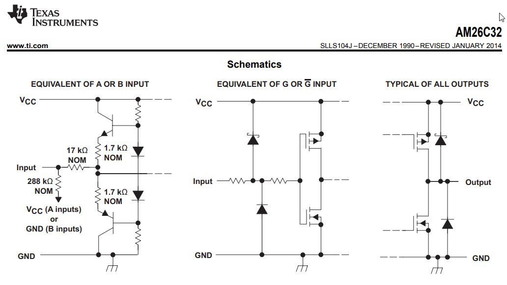

Смотрю я на эту картинку, вспоминаю слова Сергея (UAVpilot), и немного засомневался. Действительно ли нужны внешние резисторы подтяжки/оттяжки для диф. приёмника?
2019-10-10_194520.jpg (3345 просмотров) <a class='original' href='./download/file.php?id=170293&mode=view' target=_blank>Загрузить оригинал (89.99 КБ)</a>

Если это энкодерный вход, который подразумевает длинные кабели, то конечно нужны.
MX_Master писал(а):Смотрю я на эту картинку, вспоминаю слова Сергея (UAVpilot), и немного засомневался. Действительно ли нужны внешние резисторы подтяжки/оттяжки для диф. приёмника?
В даташите что написано?.. :)
