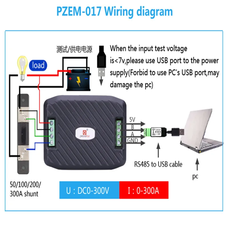

Во! А нельзя ли юзать вот такую штуку? На хипертерм есть свой делитель.UAVpilot писал(а):Есть моя разработка с несколькими вариантами интерфейса: RS232/RS422/RS485 - AT-команды, Modbus, или может подключаться как дочерняя плата к Mesa (sserial).
И возможно ли привлечь вас к реализации логики со стороны LinuxCNC за рубли?

Наверно можно, надо доки на неё читать.not4u писал(а):Во! А нельзя ли юзать вот такую штуку? На хипертерм есть свой делитель.
Upd: глянул "по диагонали" - может оказаться, что оно слишком медленное для работы в качестве THC.
