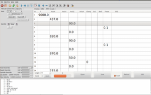

Чтобы новую тему не создавать, напишу вопрос тут.
Собрал с говна и палок некий станок для гибки проволоки. Сейчас на этапе подключения электроники и ближайшие дни перехожу собстна к изучению г-кода и прочих нюансов в линухснс.
Как я вижу работу моего станка:
Я создаю файлы с подпрограммами и сохраняю на компе. Для запуска гибки изделий, я пишу строку с вызовом подпрограммы и значениями переменных. В подпрограмме переменные с помощью математических вычислений выдают значения количества и длины заготовок для конкретного изделия.
Вопрос: каким образом вывести на экран эти цифры со значениями длины заготовок, количества и желательно информации какая по счету заготовка в данный момент гнется на станке? Есть ли возможность в интерфейсе емс2 добавить строки для вывода этих значений? Или есть какой либо другой более простой способ вывода?

Edifier писал(а):каким образом вывести на экран эти цифры
(MSG, This is a message)
в сообщениях можно использовать переменные и выражения

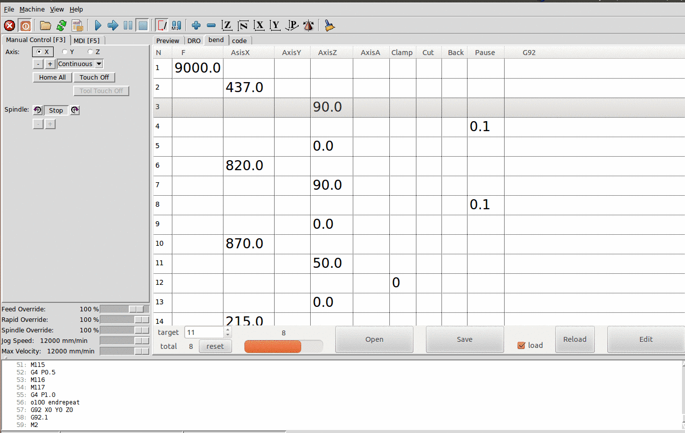

Сообщение nkp »
делал одному из наших форумчан интерфейс к гибочному
Выделение_252.png (6570 просмотров) <a class='original' href='./download/file.php?id=168237&mode=view' target=_blank>Загрузить оригинал (65.1 КБ)</a>

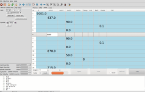

в режиме Edit в ячейках набираются значения,
Выделение_253.png (6553 просмотра) <a class='original' href='./download/file.php?id=168238&mode=view' target=_blank>Загрузить оригинал (64.54 КБ)</a>
скрипт формирует цикл подпрограмм,
задается количество изделий и вперед...
ps
это все оформлено в "стандартный" glade vcp виджет
конечно рюшечки бы не помешали бы :) :
https://www.youtube.com/watch?v=IHr1d_nroM8

nkp писал(а):делал одному из наших форумчан интерфейс к гибочному
Удобное решение, но в моем случае это лишнее (наверно). У меня будет пару десятков стандартных изделий. Различия только в количестве и длине изделий.Я конечно не имею опыта в этом, но исходя из моего взгляда как должен работать станок, вариант с подпрограммами и вызовом их одной строкой, наиболее простой способ для меня в реализации и применении

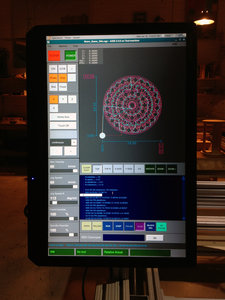

Кто-нибудь имеет опыт работы с вертикальным интерфейсом (портретная ориентация)?
Вот такой интерфейс приглянулся, кто-нибудь использует такой?:

Лодочник писал(а):Кто-нибудь имеет опыт работы с вертикальным интерфейсом (портретная ориентация)?
А есть картинки с более высоким разрешением? Клиент попросил нарисовать такой,
прислал похожую картинку. Примерный вид понятен, а надписей разглядывать - глаза сломать можно.

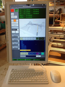

Сообщение Лодочник »
К сожалению, картинка только такая есть. Вот еще, но не особо лучше...
new_axis_interface.jpg (3996 просмотров) <a class='original' href='./download/file.php?id=184260&mode=view' target=_blank>Загрузить оригинал (482.54 КБ)</a>

У меня есть еще одна, но все 3 одинакового качества.
