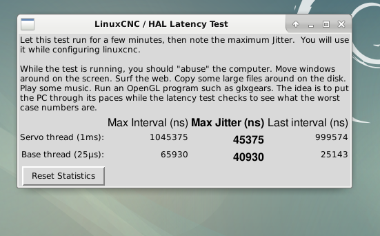

Установил rt-preempt на Dell Optiplex 790 i5 4 гига оперативной.
Вот что показал тест
20180805_191631.jpg (6857 просмотров) <a class='original' href='./download/file.php?id=144055&mode=view' target=_blank>Загрузить оригинал (7.38 МБ)</a>
тестировал перед апгрейдом ядра было меньше 1000, а тут не знаю что и делать. В BIOS все энергосбережение отключил.

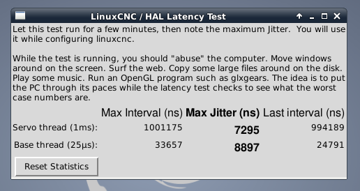

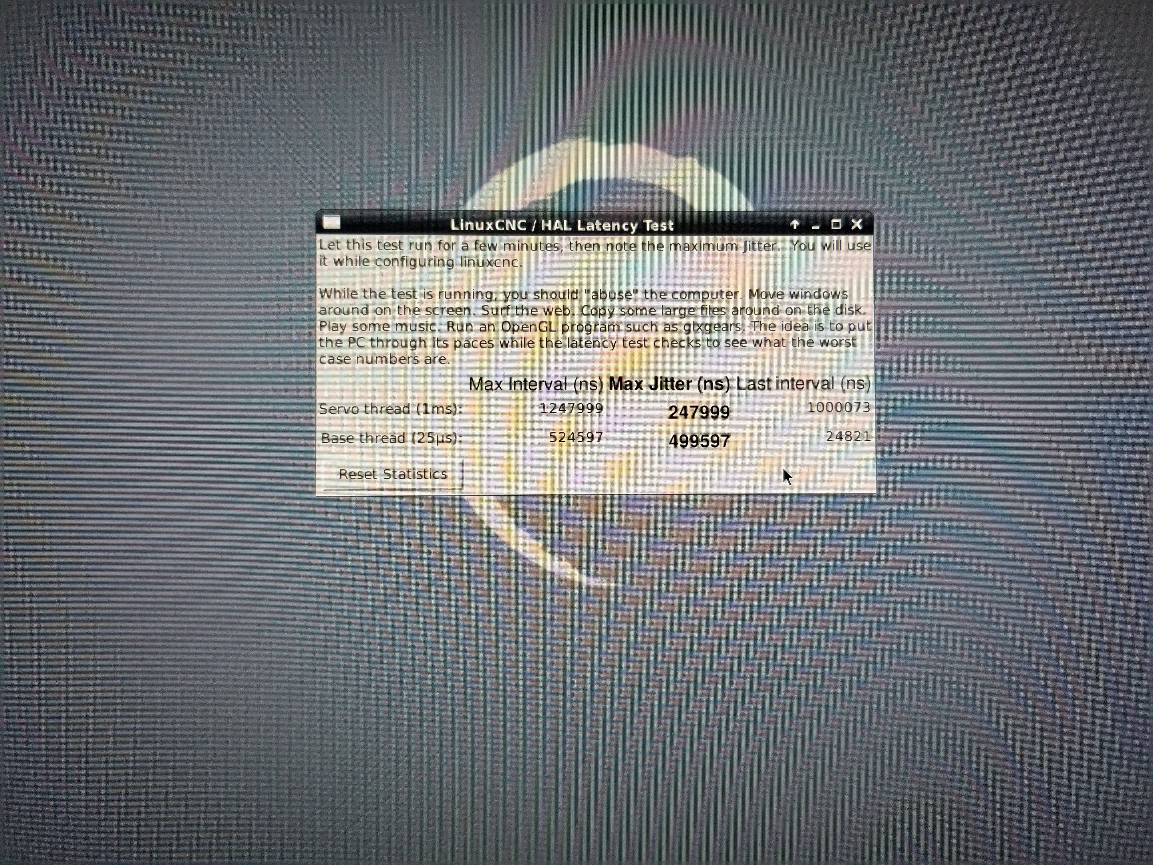

Все таки rt-preempt показывает больший latency чем rtai. Скачал вот отсюда http://www.linuxcnc.org/testing-stretch-rtpreempt/ linuxcnc-stretch-uspace-amd64-r13.iso, изначально стоит Debian Wheezy i386
Привожу картинки с результатами теста на одном и том же железе, тест без дополнительной нагрузки
Debian Wheezy i386 (6607 просмотров) <a class='original' href='./download/file.php?id=151240&mode=view' target=_blank>Загрузить оригинал (37.66 КБ)</a>
Debian Wheezy i386
linuxcnc-stretch-uspace-amd64 (6607 просмотров) <a class='original' href='./download/file.php?id=151241&mode=view' target=_blank>Загрузить оригинал (88.81 КБ)</a>

dvina писал(а):Все таки rt-preempt показывает больший latency чем rtai.
Так же попробовал запустить тест на компе. Значения сразу подскочили до 100000. Но может дело в том, что загружал с флешки, а машинка старая?

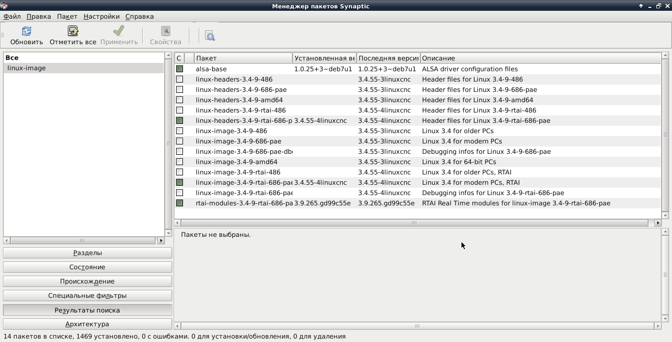

Подскажите пж
пытаюсь подружить ноут с MESA 7I93
с английским и дебианом туго, или очень плохо
ставлю по инструкции http://linuxcnc.org/docs/html/getting-s ... _rt_kernel
но с установкой не получается дохожу до пункта
6 Open Applications Menu > System > Synaptic Package Manager search for linux-image and right click on linux-image-3.2.0-4-686-pae and select Mark for Complete Removal. Do the same for linux-image-686-pae. Reboot.
и у меня с этим пунктом затык Синаптик у меня выглядит так и просто полностю удалить не получается , пишет что можно только установит
и на сколько я понимаю из за этого мне не удается установить Linuxcnc
