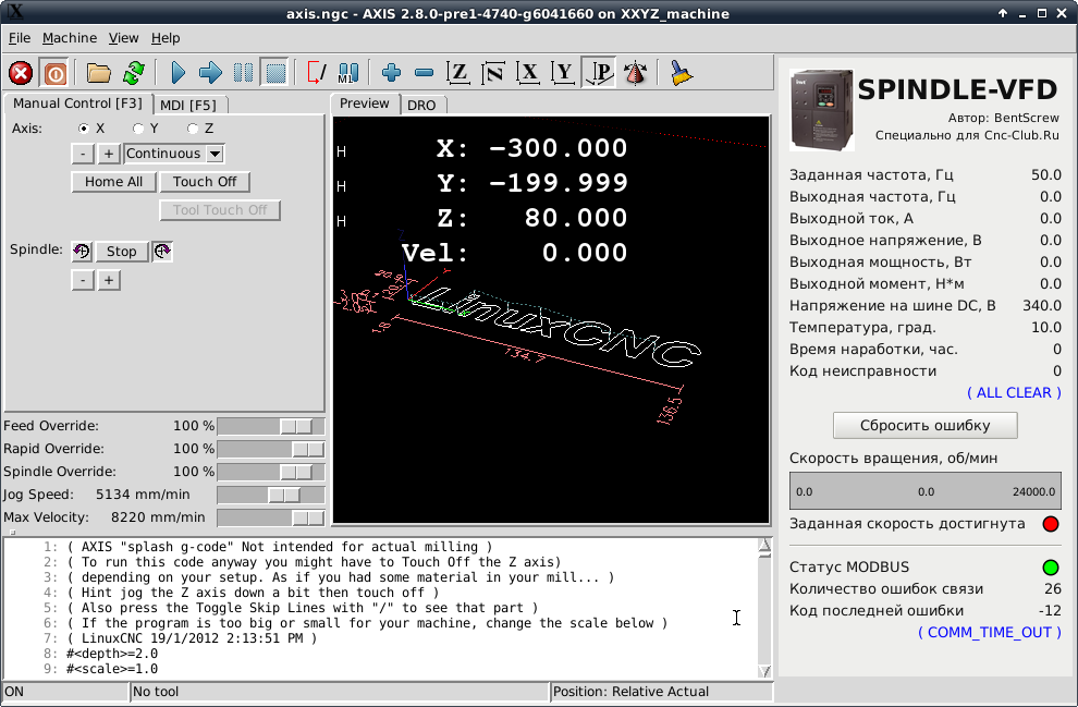

Не могу добится включеня шпинделя, знаний не хватает.
Linuxcnc и Пч комуницыруют между собой, адреса 0х0505 и 0х0507 считываются, константа MIN_SPEED записывается в 0х0901 и дальше ни сместа.
Screenshot.png (8152 просмотра) <a class='original' href='./download/file.php?id=165950&mode=view' target=_blank>Загрузить оригинал (149.78 КБ)</a>

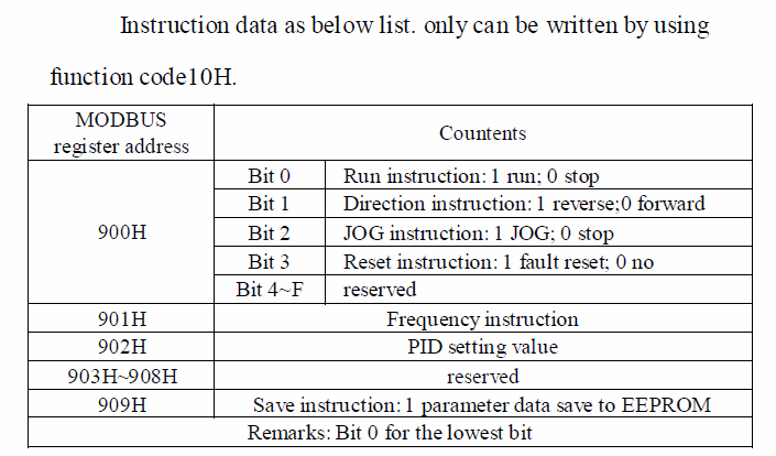

Пч не умеет вести запись по одному регистру
Capture_2.PNG (8152 просмотра) <a class='original' href='./download/file.php?id=165951&mode=view' target=_blank>Загрузить оригинал (42.83 КБ)</a>
поэтому я взял файл spindle-vfd.c отсюда http://www.cnc-club.ru/forum/viewtopic. ... 33#p308133 .
Там форумчанин mmavka переделал функцыю записи
Я полагаю что в custom hal что то не так с названиями пинов,
так как Linuxcnc ругался что таких пинов нет.
net spindle-forward motion.spindle-forward spindle-vfd.spindle-fwd
net spindle-reverse motion.spindle-reverse spindle-vfd.spindle-rev
net spindle-on motion.spindle-on spindle-vfd.spindle-on
А вот с такими заработал.
net spindle-motion.spindle-forward spindle-vfd.spindle-fwd
net spindle-motion.spindle-reverse spindle-vfd.spindle-rev
net spindle-motion.spindle-on spindle-vfd.spindle-on
У меня стоит Linuxcnc 2.8 . Cвисток с Mach3 по ModBus общается без проблем и здесь похоже что также.

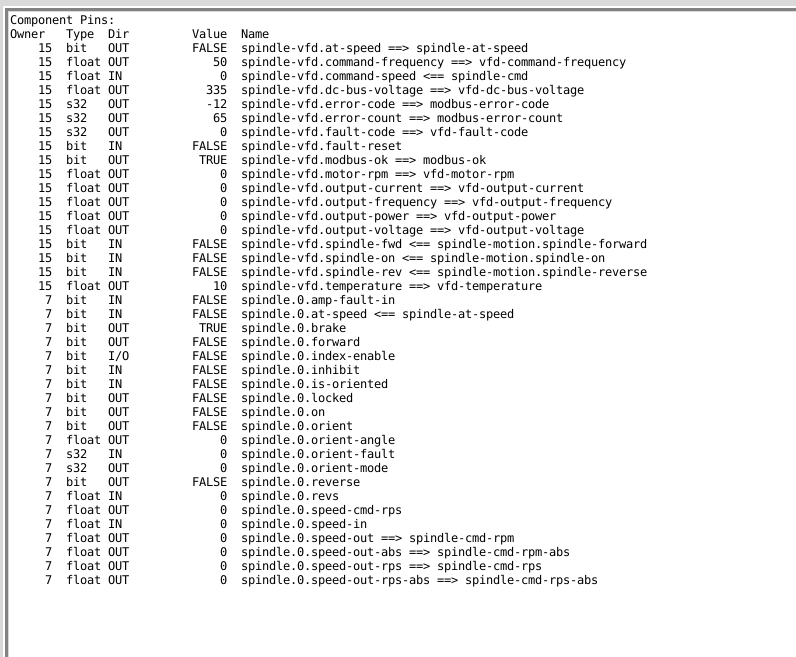

Кажется у вас в XXYZ_machine.hal не объявлены сигналы включения шпинделя (on/forward/reverse). Кликните в меню Machine -> Show Hal Configuration и сделайте скриншот сецкии spindle.0.*. Надо посмотреть что там есть и как называется.
vala
Сообщения: 477
Зарегистрирован: 08 окт 2013, 21:01
Репутация: 258
Re: Частотник и Modbus. Универсальная заготовка.
Сообщение vala »
BentScrew писал(а):Кажется у вас в XXYZ_machine.hal не объявлены сигналы включения шпинделя (on/forward/reverse). Кликните в меню Machine -> Show Hal Configuration и сделайте скриншот сецкии spindle.0.*. Надо посмотреть что там есть и как называется.
spindle.png (8086 просмотров) <a class='original' href='./download/file.php?id=165957&mode=view' target=_blank>Загрузить оригинал (112.83 КБ)</a>

И ещё секцию motion, пжлст. Интересует есть ли сигналы motion.spindle-on, motion.spindle-forward, motion.spindle-reverse. Существуют ли они вообще и с чем соединены.

Вроде разобрался. В файл XXYZ_machine.hal добавьте:
net spindle-on spindle.0.on
net spindle-forward spindle.0.forward
net spindle-reverse spindle.0.reverse
Кратко суть такая: берём имеющийся выходной пин spindle.0.on и связываем его с сигналом spindle-on. Сигнал объявляем (создаём) тут же, вторым концом он никуда не подключен, и вроде как висит в воздухе. То же самое для spindle-forward и spindle-reverse.
После этого в custom.hal должно быть:
net spindle-on spindle-vfd.spindle-on
net spindle-forward spindle-vfd.spindle-fwd
net spindle-reverse spindle-vfd.spindle-rev
То есть: берём созданный ранее сигнал spindle-on и заводим его на входной пин spindle-vfd.spindle-on. Аналогично с остальными сигналами.

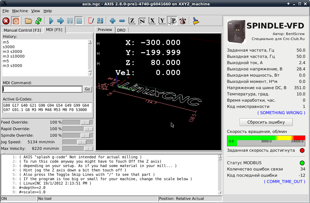

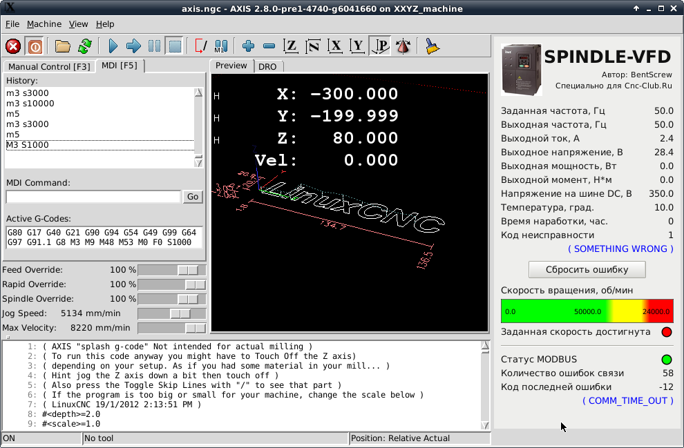

Улутшение ситуации произошло, но не в полной мере.
Шпиндель стал запускатся по М3 и от ручного управления на установленную по умолчанию rpm - 3000, но событие at-speed не происходит.
Например по команде M3 S10000 выходит на установленную по умолчанию rpm - 3000, событие at-speed также не происходит.
При попытке увеличить обороты происходит останока шпинделя.
M3 S3000.png (8047 просмотров) <a class='original' href='./download/file.php?id=165963&mode=view' target=_blank>Загрузить оригинал (157.95 КБ)</a>
Тут S 1000, при S 10000 картина такаяже.
M3 S10000.png (8047 просмотров) <a class='original' href='./download/file.php?id=165964&mode=view' target=_blank>Загрузить оригинал (157.96 КБ)</a>

В XXYZ_machine.hal уже есть строка:
net spindle-cmd-rpm     <= spindle.0.speed-out
Значит в custom.hal должно быть:
net spindle-cmd-rpm spindle-vfd.command-speed
