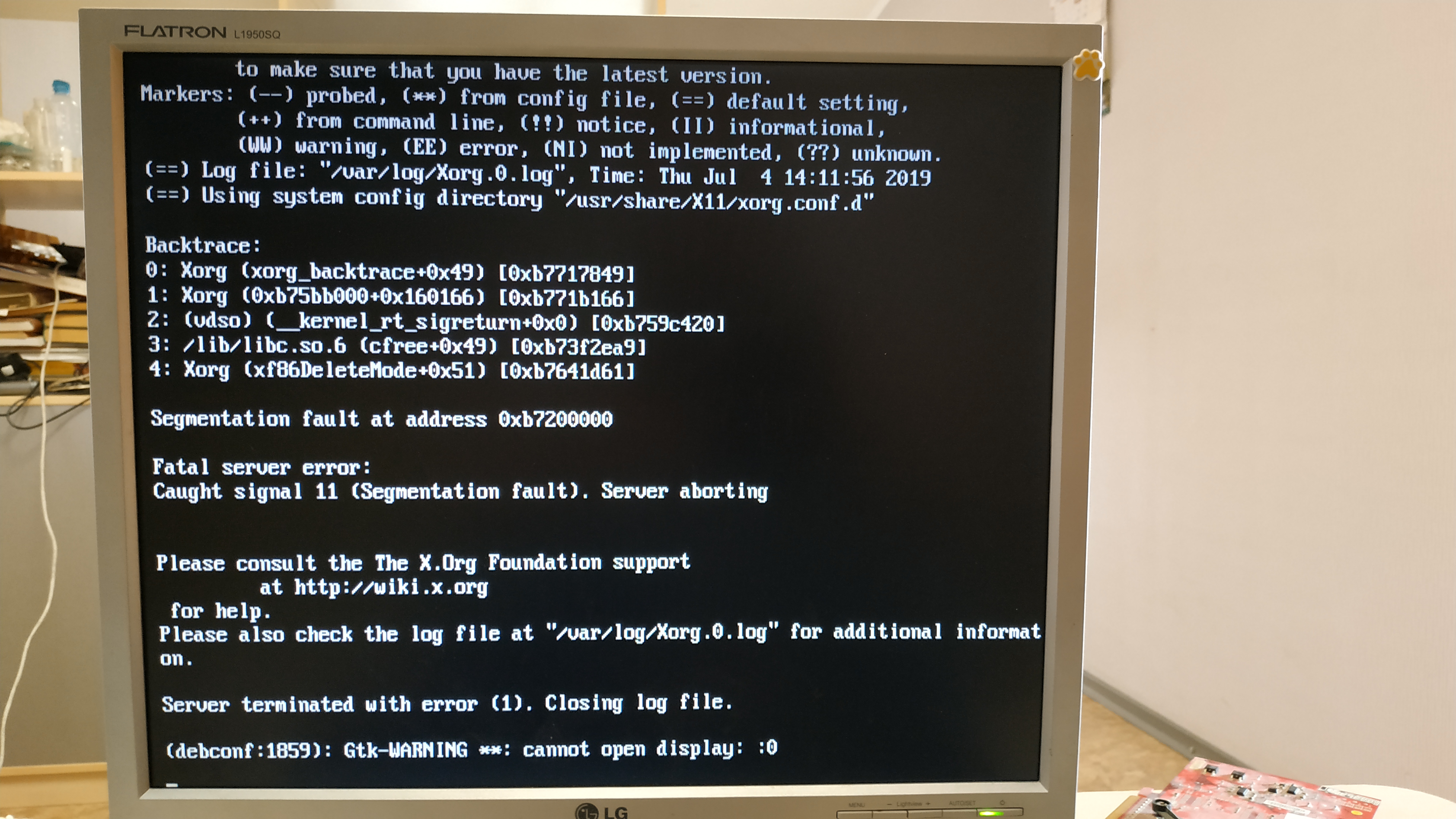

подскажите пж скачал образ Debian 7 с сайта
сделала загрузочную флешку , пытаюсь загрузится с флешки , вот такое на экране блымает , шо делать :thinking: :crazy:
на этот комп с этой же флешки убунта 10.04 стала моментально
IMG_20190704_171200.jpg (14799 просмотров) <a class='original' href='./download/file.php?id=165806&mode=view' target=_blank>Загрузить оригинал (2.88 МБ)</a>
Re: Установка LinuxCNC EMC2
Попробовать ещё раз скачать, перезаписать и/или сменить флешку. Для надёжности стоит писать прогой, которая умеет проверять записанное.
Сообщение solo »
писал прогой unetbootin если нужно другую программу то подскажите какую

unebooting в последних версиях чего-то глючит ;(
Реально у меня записало рабочую флешку какая-то стандартная програ в линукм минт. И...Rufus. Специально нашел машину с виндой.
Сообщение solo »
проблема решилась использованием Rufus в качестве проги для создание загрузочной флешки

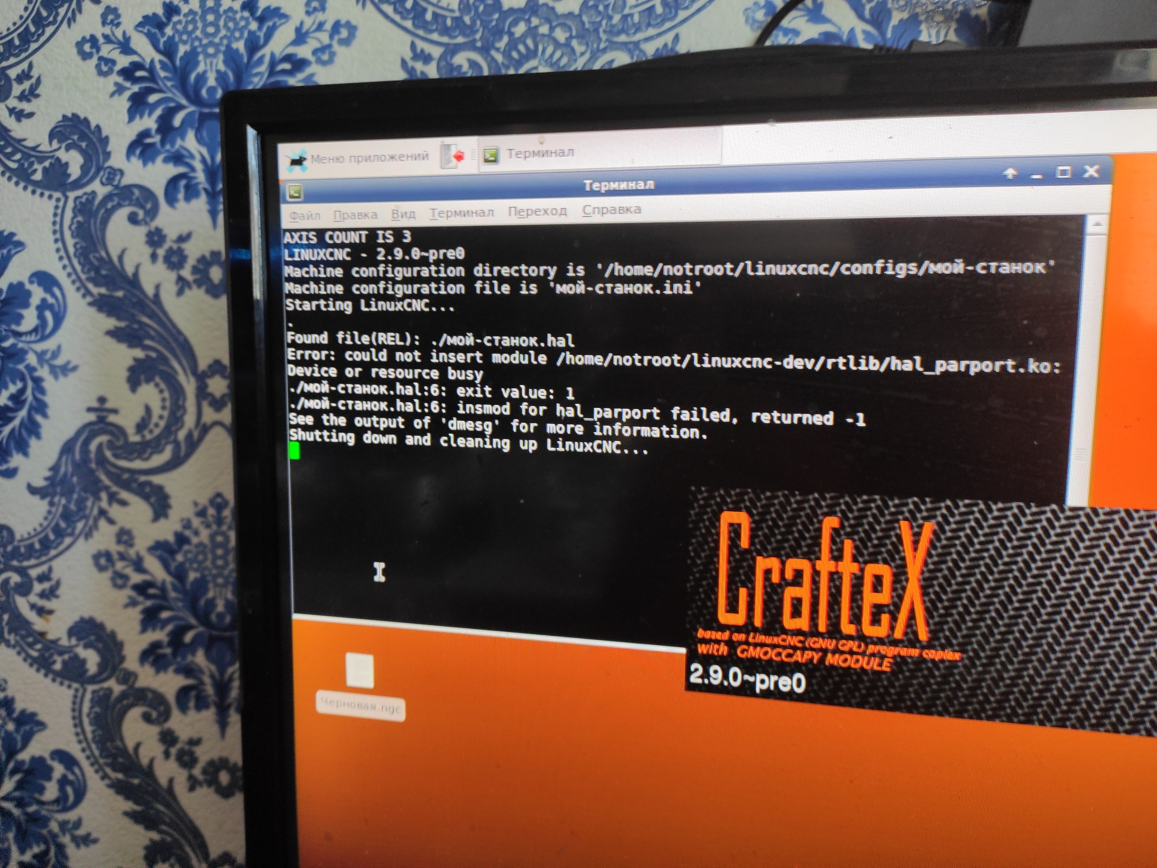

Подскажите пожалуйста, нужна помощь в установке крафтекс, выдает ошибку
IMG_20200509_142431.jpg (8797 просмотров) <a class='original' href='./download/file.php?id=181550&mode=view' target=_blank>Загрузить оригинал (6.25 МБ)</a>

пишет что параллельный порт занят. уже запущен linuxcnc может быть?
если сами linuxcnc компилировали, то make setuid запустили?
и вдогонку - вы себе сделаете большое одолжение, если не будете называть файлы русскими буквами. не надо это вам, поверьте )
