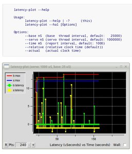

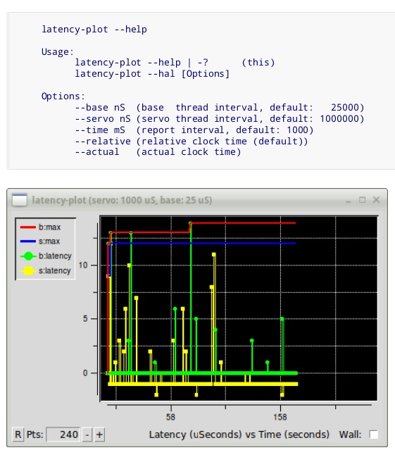

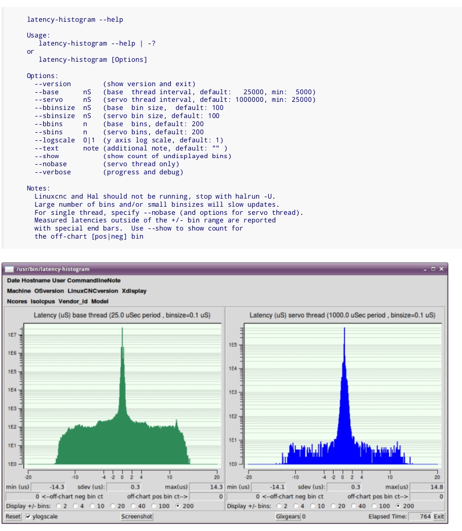

Для анализа задержек есть две хорошие утилиты.
Для правильного исподьзования надо прочитать и изучить опции.
S90621-11224247.jpg (5170 просмотров) <a class='original' href='./download/file.php?id=164956&mode=view' target=_blank>Загрузить оригинал (93.23 КБ)</a>
S90621-11233132.jpg (5170 просмотров) <a class='original' href='./download/file.php?id=164957&mode=view' target=_blank>Загрузить оригинал (234.3 КБ)</a>

torvn77 писал(а):Для анализа задержек есть две хорошие утилиты.
Это не для анализа, а для наблюдения. :) Для анализа нужна ещё куча данных о работе разных компонентов системы (не только ОС).
В реальности, чтобы найти точную причину каких-либо задержек придётся провести некоторый комплекс исследований, зачастую с применением "непростых" средств. Поэтому здесь мы все действуем эмпирически (методом научного тыка). :)
