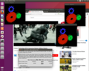

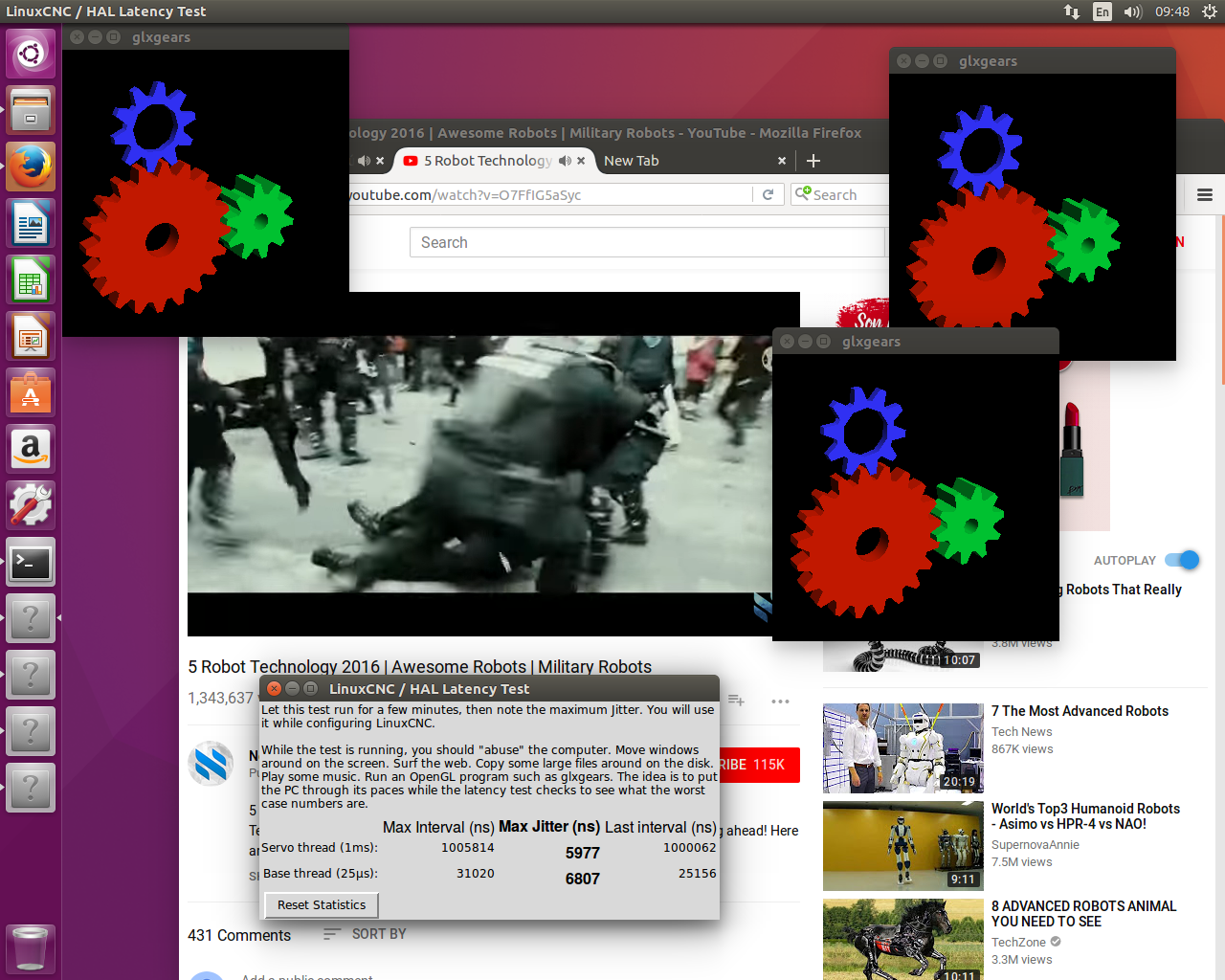

+ После установки linuxcnc-dev, проведите первый тест задержки latency-test
+ Если пики задержки 100-300ums или больше after some seconds so i think u need fix smi.

+ Теперь попробуйте запустить latency-test
+ Если задержка все еще высокая и у вас многоядерный процессор вы можете снизить задержку отключив многоядерность:

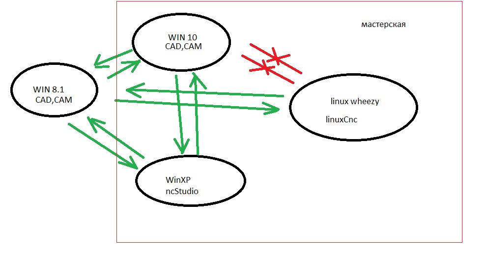

Может знает кто способ на стандартном образе Linuxcnc wheenzy расшарить папку для win10. Самба только открывает для win7 и win8.
Или работающую инструкцию, по установке linuxcnc на свежую систему?
Дико не удобно переносить УП на флешке , постоянно бегая между компами.

У меня на всех компах есть расшаренная папка. Но получается какаято странная фигня:
связь.jpg (6654 просмотра) <a class='original' href='./download/file.php?id=158418&mode=view' target=_blank>Загрузить оригинал (78 КБ)</a>
Microsoft что то намудрили в 10ке. Шару с линукса не видит не в какую. соседние шары на win8 и winXP работают в обе стороны хорошо.
и отказаться от 10 нельзя . Свежий софт начал требовать ее в качестве минимальных требований.

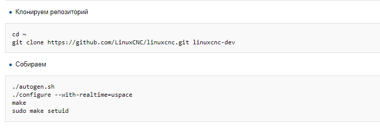

atomichammer писал(а):надо ж зайти в папку linuxcnc или как там
последняя попытка была по этой инструкции:
http://www.cnc-club.ru/wiki/index.php/% ... untu_18.04
сделал все в точности.
Но вот где и какие скрипты лежат понятия не имею. не понимаю какие именно скрипты искать надо.

Taganrog писал(а): последняя попытка была по этой инструкции:
ну вот configure и autogen.sh - это и есть скрипты. они лежат в папке, которую создает git при клонировании репозитория. Вот, чтобы эти скрипты запустить - надо для начала зайти в папку, где они лежат. вроде как это linuxcnc-dev.

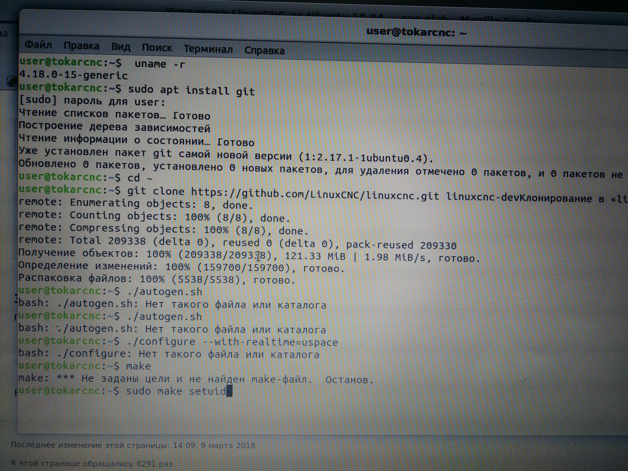

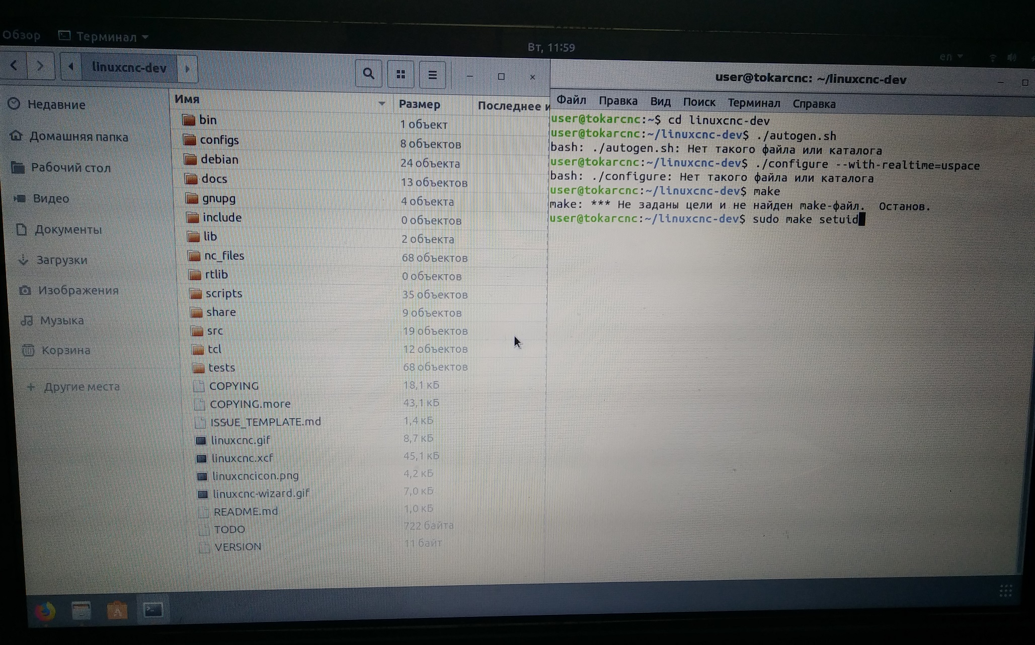

atomichammer писал(а):чтобы эти скрипты запустить - надо для начала зайти в папку, где они лежат
зашел в папку файлов таких не увидел. на всякий случай запустил команды- результат такой же файлов нет.
IMG_20190305_115919.jpg (6606 просмотров) <a class='original' href='./download/file.php?id=158440&mode=view' target=_blank>Загрузить оригинал (1.13 МБ)</a>
может там что другое запускать надо ? предыдущие пункты выполнились без ошибок же. Еслиб что не скачалось процес же должен был завершиться ошибкой ?

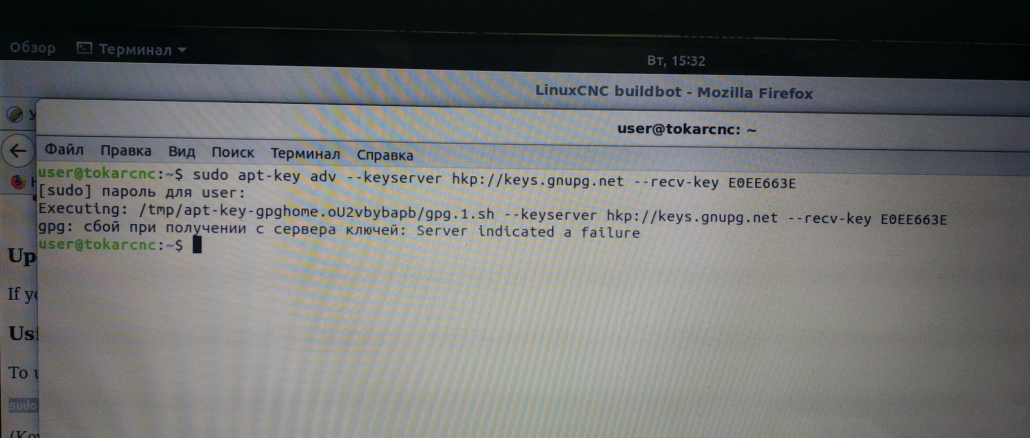

А с RT ядром в Debian-ах проблем вроде как совсем нет, открываешь менеджер пакетов (Synaptec), поиском ищешь по слову preempt, выбираешь какое-нибудь и ставишь. Мне ничего компилировать не пришлось (хотя для Ubuntu компилил, все нормально получилось).
Ну и сам LCNC тоже ставишь как говорят по ссылке http://buildbot.linuxcnc.org/
Тогда дальше в src надо провалиться.

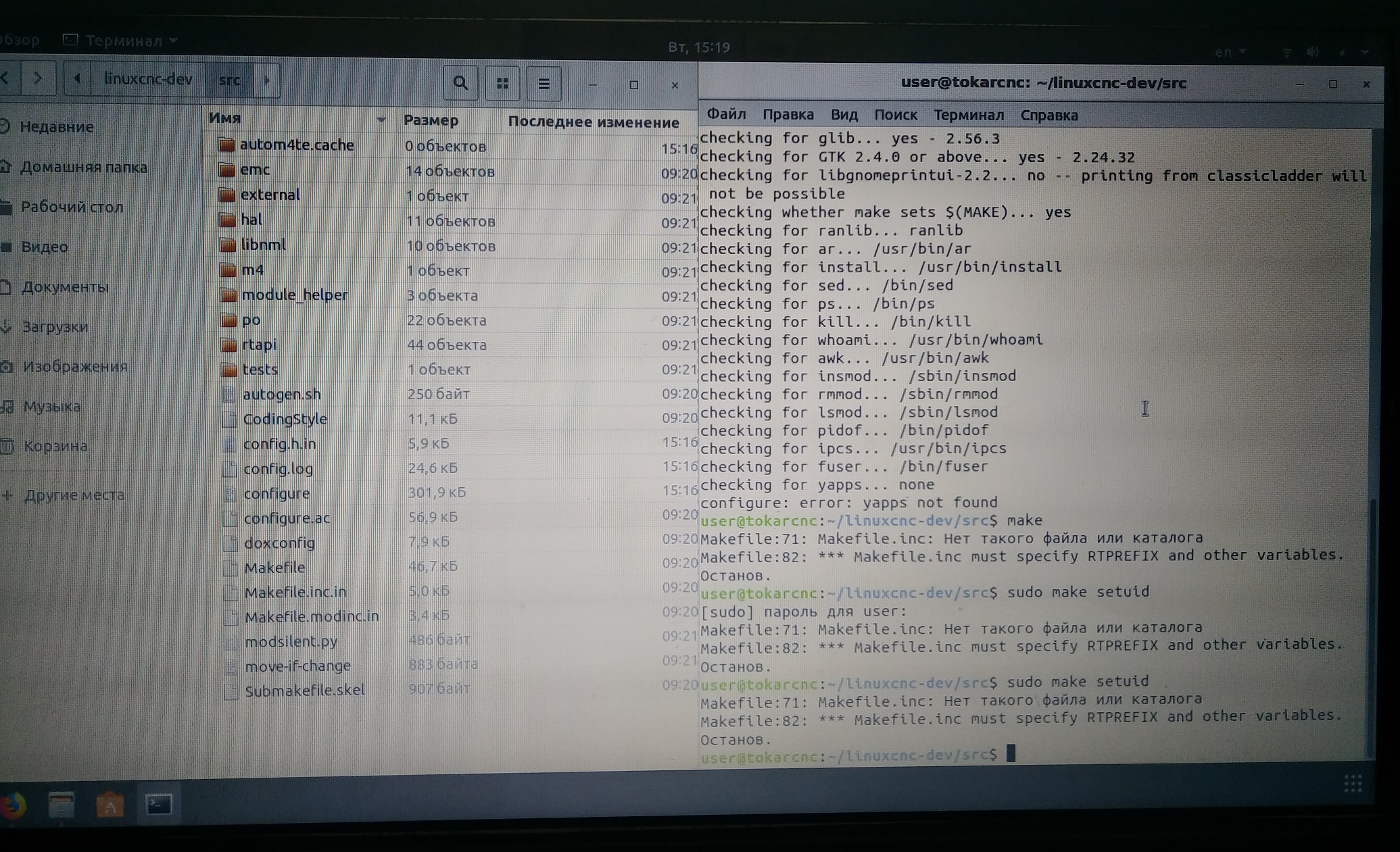

Taganrog
Сообщения: 1211
Репутация: 284
Откуда: Брянск
Re: Установка LinuxCNC на Ubuntu 16.04
Сообщение Taganrog »

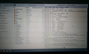

atomichammer писал(а):Тогда дальше в src надо провалиться.
Это помогло.
Прошло 2 команды. потом снова затор :)
22.jpg (6570 просмотров) <a class='original' href='./download/file.php?id=158446&mode=view' target=_blank>Загрузить оригинал (994.26 КБ)</a>
Подскажи пожалуйста где искать нужный файл. в данной папке есть такой но с другим расширением. переименовать ?
Argon-11 писал(а):А с RT ядром в Debian-ах проблем вроде как совсем нет
Вчера обновился с 7 debian на 8 . но под debian 8 не нашел ядра. На форумах пишут что его удалили. Потому и решил на убунту попробовать установить.
Argon-11 писал(а):Ну и сам LCNC тоже ставишь как говорят по ссылке
Увы в линуксе редко когда происходит все четко по инструкциям.
Вот пример. Пытался следовать с указанной тобой ссылке . первый же пункт - вбить команду :
sudo apt-key adv --keyserver hkp://keys.gnupg.net --recv-key E0EE663E
А вот ее результат:
3333.jpg (6568 просмотров) <a class='original' href='./download/file.php?id=158447&mode=view' target=_blank>Загрузить оригинал (897.1 КБ)</a>
atomichammer
Сообщения: 136
Зарегистрирован: 20 янв 2017, 13:10
Репутация: 7
Настоящее имя: Anton
Сообщение atomichammer »
Это помогло.
configure несконфигурился. Написал же, что ошибка. Не хватает ему yapps
sudo apt install yapps
А потом опять ./configure

Taganrog писал(а): первый же пункт - вбить команду :
Если я верно понимаю, на buildbot.linuxcnc.org инструкция для установки на дебиан, а не на убунту, может в этом причина server failure?
Сам не линуксоид ни разу, по этой инструкции на убунту у меня не поставилось. Для убунты компилировал как ядро, так и lcnc.

Argon-11 писал(а):может в этом причина server failure?
Ставил на Дебиан, такая же хрень была. Точно не помню уже, вроде, там опечатка в один знак.
(Кстати, все инструкции для нубасов, которые мне попадались, содержали неточности. Там знака не хватает, тут пробела. Когда только слегка начал изучение Linux, это сильно демотивирует.)
