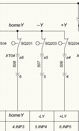

Конфигурация 5i25+7i77 ,
иногда (а в последнее время на каждое хоумление ) при нажатие концевик Home дает ошибка
"Home switch inactive before start of backoff move"
надо оступит и снова команда на хоум и так несколько раз . Ранше получалос сделат хоум с второй или третий раз
а сейчас 20-30 раз :wik: и все таки делает хоум .
HomeY.jpg (2847 просмотров) <a class='original' href='./download/file.php?id=152668&mode=view' target=_blank>Загрузить оригинал (129.19 КБ)</a>
hal:
# --- HOME-Y ---
net home-y     <=  hm2_5i25.0.7i77.0.0.input-03-not
# --- MIN-Y ---
net min-y     <=  hm2_5i25.0.7i77.0.0.input-04-not
# --- MAX-Y ---
net max-y     <=  hm2_5i25.0.7i77.0.0.input-05-not
ini:
MIN_LIMIT = -19.685
MAX_LIMIT = 0.3
HOME_OFFSET = 0.000000
HOME_SEARCH_VEL = 0.700
HOME_LATCH_VEL = 0.050
HOME_FINAL_VEL = 0.050
HOME_USE_INDEX = YES
HOME_SEQUENCE = 2
В инч (пользую PathPilot , но ошибка бьйла и с Linuxcnc )
Концевик в Halmeter False при нажатие True .
Что произходит физически чтоб появится етоя ошибка ?

Дребезг контактов. ИМХО.
Сообщения: 8167
Репутация: 1589
Re: Error.."Home switch inactive before start of backoff mov
Сообщение nkp »
попробовать поставить debounce
как например здесь:
https://github.com/LinuxCNC/linuxcnc/bl ... -pluto.hal
поиграть с
setp debounce.0.delay
поменять концевик

наверно дребезг , после ошибка концевик отжат , без движение дал опят
Home команда и все стало на месте :lol: , пока оставим так
-команда Home ....ошибка....опят команда Home
Сообщения: 8167
Репутация: 1589
Сообщение nkp »
О!
тут какая мысль неожиданно пришла - может датчик поменять?
nkp писал(а):тут какая мысль неожиданно пришла - может датчик поменять?
Скорее всего это и есть правильная мысль, ибо какой нафик дребезг ПЕРЕД началом движения.
да, и мне пришла такая мьйсл.....
у знакомьйх поставчики , а и в google не нашел ...
станок производство 70 _х года !
а нет времени приспособлят другой .
Инфо для размишлиние :
концевик работает , при хоумление и нажатие
(по алгоритм Linuxcnc) надо сделат ход немножко
обратно и начнет поиск индекс енкодера ....именно в начало обратного хода когда вьйходит с нажатие
вьйскакивает ошибка ...почему дребезг не мешает на второе нажатие с етой позиции ....

Не надо лечить хардварные проблемы софтом - они только ухудшатся.
Меняйте датчик на аналогичный любой.

Может химия помочь.
Очиститель контактов хорошо эти проблемы решает.
Или шкуркой на крайний случай можно...
:bender:
Синяя стерка кохинор для контактов и краевых разъемов рулит! )
Lexxa писал(а):Может химия помочь.
N1X писал(а):Синяя стерка кохинор для контактов и краевых разъемов рулит! )
Для концевых выключателей все эти меры часто неэффективны. Там обычно ломается или ослабевает пружина или механически изнашиваются ее опоры. Ну и условно неразборные они обычно (на клею или заклепках). Так что только замена. Программно исправлять такой дефект смысла нет, поскольку в любой момент концевик может сдохнуть окончательно.
