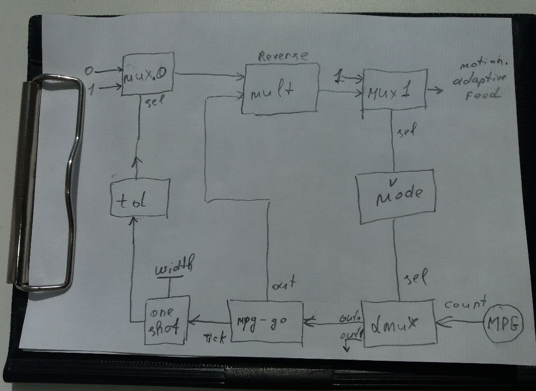

Сообщение nkp »
к вопросу управления штурвалом передвижений по программе...
накидал такую рыбу:
(для блок-схемы заюзался софт,имитирующий рисование от руки,притом - наверно стояла галка "исп.левую руку"))
Выделение_072.png (5413 просмотров) <a class='original' href='./download/file.php?id=144736&mode=view' target=_blank>Загрузить оригинал (1017.75 КБ)</a>
так как не оказалось под рукой железного mpg , его работу делал pyvcp-виджет...
https://www.youtube.com/watch?v=KciNb_e ... e=youtu.be
пока не рассчитывается единичный шаг(его длина) - (выставлено константно)...
по идее должно-будет вычисляться от величины подачи (если медленно крутишь) ,и от скорости вращения штурвала(если быстро крутишь)
компонент mpg_go смотрит - крутим ли мы штурвал и если крутим,то в какую сторону...
/* sudo halcompile --install mpg_go.comp */
component mpg_go ;
pin in float in;
pin out float out;
pin out bit tick; //true if we have a change in couns
variable double old;
function _;
license "GPL";
#include "rtapi_math.h"
FUNCTION(_) {
double tmp = in;
if(!out) out = 1;
if(tmp != old) tick = 1;
else tick = 0;
if(tmp == old) return;
if(tmp < old) out = -1.0;
else out = 1.0;
old = tmp;
еще в Hal используется компонент dmux2(от\подключает счетчик mpg)
/* sudo halcompile --install demux2.comp */
component demux2 "A demultiplexer to select from one of two outputs to connect to the input";
description " This component allows you to connect a single input to one of several outputs. \
This version will connect only one of two outputs." ;
author "Marius D. Liebenberg";
//option singleton yes;
//option default_count = 1;
//option userspace yes;
// Input Pins
pin in float in0 "Any float input value";
pin in bit sel "If HIGH the out1 will be connect to in0, else the out 0 will be connected ";
// Output Pins
pin out float out0 "Follows the value of in0 if sel is FALSE";
pin out float out1 "Follows the value of in0 if sel is TRUE";
// Parameters
// Global Variables
function _;
license "GPL";
FUNCTION(_) {
if(sel) out1 = in0;
else out0 = in0;
код в Hal:
####################################### MPG_go
loadrt mpg_go
addf mpg-go.0 servo-thread
loadrt demux2
addf demux2.0 servo-thread
loadrt oneshot
addf oneshot.0 servo-thread
loadrt timedelay count=1
addf timedelay.0 servo-thread
loadrt mux2 count=2
addf mux2.0 servo-thread
addf mux2.1 servo-thread
loadrt mult2 count=1
addf mult2.0 servo-thread
net mxout mult2.0.in0  mux2.0.out
net mgo   mult2.0.in1  mpg-go.0.out
net oout  oneshot.0.out timedelay.0.in
setp oneshot.0.width 0.01
net slon  oneshot.0.in   mpg-go.0.tick
setp mux2.0.in0 0
setp mux2.0.in1 1
net mx1  mux2.1.in1   mult2.0.out
setp mux2.1.in0 1
setp timedelay.0.on-delay 0.001
setp timedelay.0.off-delay 0
net lon  timedelay.0.out mux2.0.sel
net aset mux2.1.out  motion.adaptive-feed
в postgui:
net md  pyvcp.mode-button demux2.0.sel  mux2.1.sel
net dm  demux2.0.out1  mpg-go.0.in
net wl  demux2.0.in0 pyvcp.wheel

работать с реверсом конечно будет емс ,в которой есть эта возможность реверса...
идем сюда за исходниками:
https://github.com/robEllenberg/linuxcn ... un-master3
распаковываем допустим в linuxcnc-reverse
устанавливаем
> cd linuxcnc-reverse/src
> ./autogen.sh
> ./configure
> make
> sudo make setuid
(если ругается - удовлетворить все зависимости)
если нам нужно установить свои компоненты именно в эту версию,то делаем так:
в терминале(из папки установки) :
. ./scripts/rip-environment
затем:
(без sudo)
файл demux2.comp должен лежать в папке linuxcnc-reverse

адаптивный режим работы (а с ним и возможность реверса) активируется м-кодом M52 P1 (можно просто M52)
дезактивируется - M52 P0
можно прописать в коды по умолчанию:
в Ini :
RS274NGC_STARTUP_CODE = M52 P1

коль возился с пультом - решил проверить и эту давнюю штуку
как бы упростил - решил просто брать скорость вращения MPG и подавать ее на
adaptivefeed,
но стандартный ddt не захотел сотрудничать, либо (что вероятно) - я его "не умею готовить" :)
увеличил время выборки - заработало:
component ddt10 ;
pin in float in;
pin out float out;
param rw float delay = 0.1;
variable float old;
variable float timer = 0.0;
function _;
license "GPL";
timer = timer+fperiod;
if(timer < delay) return;
float tmp = in;
out = (tmp - old) / timer;
old = tmp;
timer = 0;
hal
loadrt mpg_go
loadrt ddt10
addf   ddt10.0 servo-thread
loadrt mux2 count=2
loadrt mult2   count=2
addf mult2.1   servo-thread
loadrt conv_s32_float
addf   conv-s32-float.0  servo-thread
loadusr -W  xhc-hb04 -H -I cfg.cfg -s 3
net count:mpg  conv-s32-float.0.in     xhc-hb04.jog.counts
net conv:s32:float      mult2.0.in1    conv-s32-float.0.out
setp     mult2.0.in0    0.004
net derivate:mpg        mult2.0.out            ddt10.0.in
net mxout mult2.1.in0   ddt10.0.out
net mgo   mult2.1.in1   mpg-go.0.out
net    mux:in0          mux2.0.in1  mult2.1.out
setp   mux2.0.in0  1
net    enable:mpg:go    mux2.0.sel  xhc-hb04.jog.enable-spindle-override
net aset                mux2.0.out  motion.adaptive-feed
теперь величина подачи зависит от скорости вращения mpg , хотя все еще напрашивается какой то фильтр
