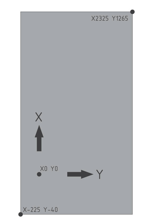

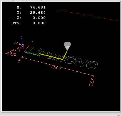

UAVpilot писал(а):Читать про пользовательские системы координат.
Здесь скорее вопросы не к,
G10 L2 P- <оси R->
а к визуальному оформлению AXIS. Оно конечно логично нажать на клавишу > и на экране сместиться вправо,
2018-07-19_000159.jpg (4826 просмотров) <a class='original' href='./download/file.php?id=143035&mode=view' target=_blank>Загрузить оригинал (17.1 КБ)</a>
но вот механика работает у меня не так:
2018-07-19_001325.jpg (4826 просмотров) <a class='original' href='./download/file.php?id=143036&mode=view' target=_blank>Загрузить оригинал (13.11 КБ)</a>
Вообще было бы неплохо после поиска HOME писать не Х0 Y0 Z0, а X225 Y40 Z0. HOME_OFFSET явно не для этого. HOME из раздела [TRAJ], тоже ничего не меняет. Одни вопросы.
Re: Что я еще не знал о LinuxCNC, что нам еще предстоит сдел
Меню Вид->Show Offsets - думаю пполеегче будет. :)

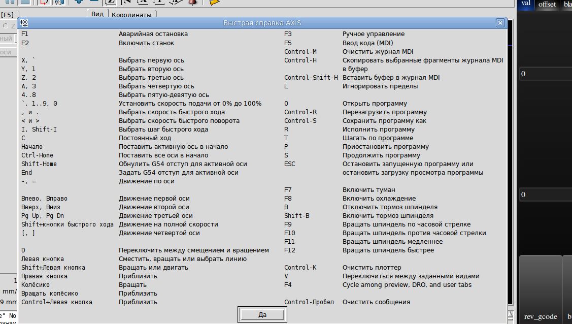

Подскажите какими кнопками на клавиатуре по умолчанию управляется поворотная ось А?

Минус и плюс :)
fleshget писал(а):Подскажите какими кнопками на клавиатуре по умолчанию управляется поворотная ось А?
Я только как установил Linuxcnc и никак не нащупаю эту кнопку
Последнее меню Помощь там есть такое:
