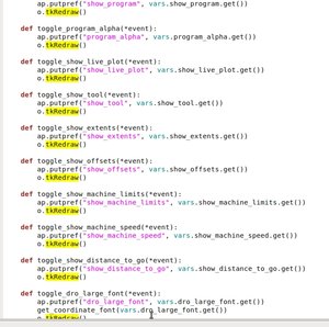

из соседней темы :
Starik писал(а):В гремлине рисовать довольно легко , поищи как они конус инструмента рисуют.
попытался тоже поискать :
начал с вкл-выкл в меню этого конуса
.menu.view add checkbutton \
-variable show_tool \
-command toggle_show_tool
setup_menu_accel .menu.view end [_ "Show too_l"]

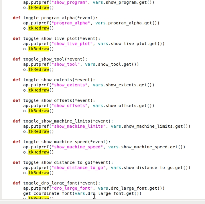

идем в axis.py:
def toggle_show_tool(*event):
ap.putpref("show_tool", vars.show_tool.get())
o.tkRedraw()
и сразу тупик:
команда вызывает две функции:
ap.putpref("show_tool", vars.show_tool.get()) - запоминает настройки для повторного запуска
o.tkRedraw() - присутствует в каждой команде меню касательно графики: можно еще подсказку??

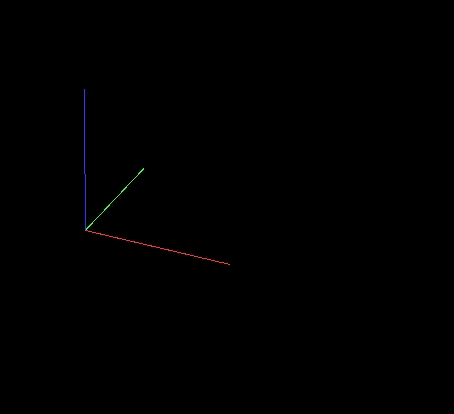

вот в таком виде функция рисует толькотри линии:
    def draw_axes(self, n, letters="XYZ"):
        glNewList(n, GL_COMPILE)
        x,y,z,p = 0,1,2,3
        s = self.stat
        view = self.get_view()
        glColor3f(*self.colors['axis_x'])
        glBegin(GL_LINES)
        glVertex3f(0.0,0.0,0.0)
        glVertex3f(0.0,1.0,0.0)
        glEnd()
        glColor3f(*self.colors['axis_y'])
        glBegin(GL_LINES)
        glVertex3f(1.0,0.0,0.0)
        glEnd()
        glColor3f(*self.colors['axis_z'])
        glBegin(GL_LINES)
        glVertex3f(0.0,0.0,1.0)
        glEnd()
        glEndList()

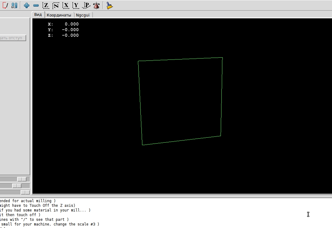

вот такой код рисует квадрат:
        x,y,z,p = 0,1,2,3
        s = self.stat
        glBegin(GL_LINES)
        glVertex3f(0.0,2.0,0.0)
        glEnd()
        glBegin(GL_LINES)
        glVertex3f(0.0,2.0,2.0)
        glEnd()
        glBegin(GL_LINES)
        glVertex3f(0.0,0.0,2.0)
        glEnd()
        glBegin(GL_LINES)
        glEnd()
        glEndList()

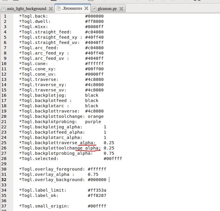

Re: Vismach
А прозрачность можно настроить?

Re: Vismach
Сообщение nkp »
Nick писал(а):А прозрачность можно настроить?
прозрачность задается рядом с цветом:
Выделение(025).jpg (6169 просмотров) <a class='original' href='./download/file.php?id=16063&mode=view' target=_blank>Загрузить оригинал (268.26 КБ)</a>
