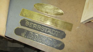

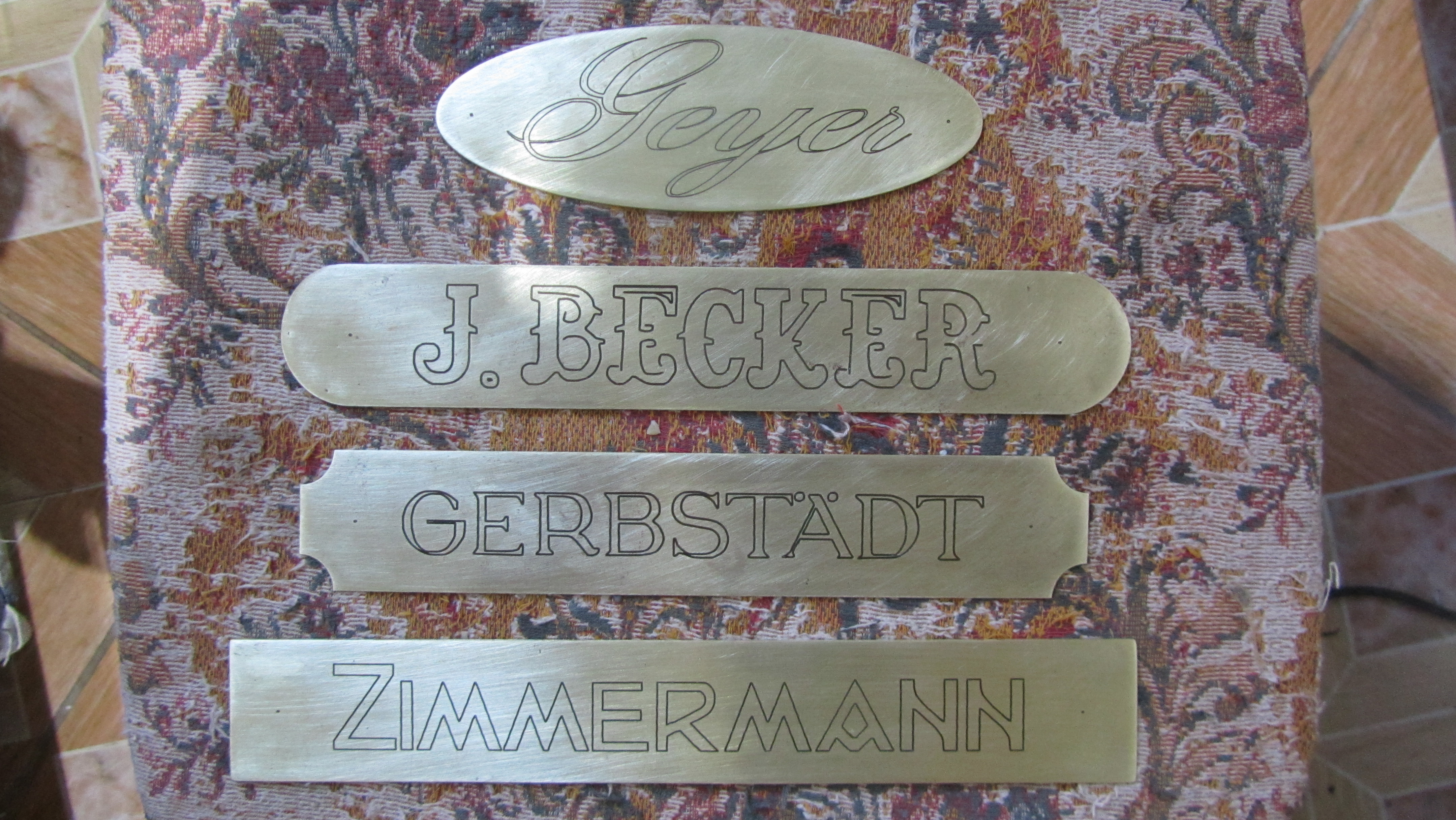

Nick_S
Сообщения: 43
Зарегистрирован: 16 дек 2014, 20:59
Репутация: 3
Настоящее имя: Николай
Re: EMC2 и неровная поверхность гравировки [РЕШЕНО]
Сообщение Nick_S »
Спасибо за ответ!
Я уже понял, в чём дело.
Когда я нахожусь в первой системе координат(G54), и она повёрнута на 90 градусов командой G10L2P0R90, и я сканирую поверхность - вот тогда и получается разброс!
Корректировка явно не совпадает с тем, что измерено, а совпадение только в районе координаты Х0У0.
Т.е. по какой-то причине, карта высот тоже повёрнута на 90 градусов относительно того, что измерено.
Пока что сумел выполнить работу по категорически кривым листам латуни, добившись точности корректировки в две сотки, просканировав с шагом 7 мм.
Для этого я поднастроил интерфейс gmoccapy, прикрутил к нему ту же самую примочку, и увидел, что происходит ровно то же самое, что и в axis.
Тогда я стал что-то подозревать, повернул систему координат обратно на 0 градусов, и стал работать так, чтобы система координат 1 совпадала бы с системой координат станка.
Я ещё не до конца понимаю концепцию этих систем координат, может быть какой-то нюанс пропустил, но ведь же вроде написано было в мануале, что можно двигать систему координат, а корректировка будет оставаться неподвижной.
Хотелось бы иметь возможность вращать системы координат как угодно, и не иметь проблем, куда же копать??
