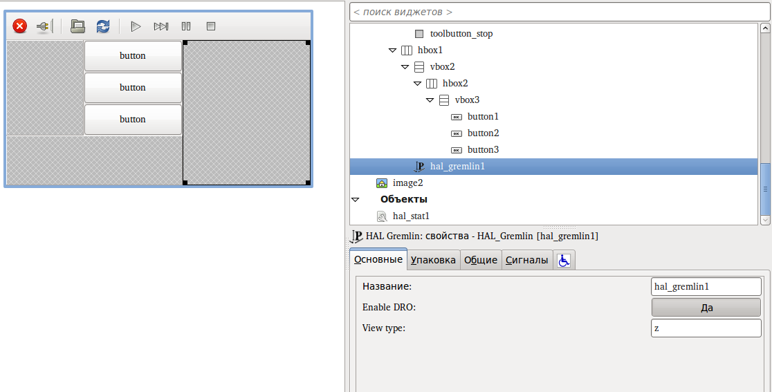

Теперь в Glade будем наполнять наше окно:
поставим размеры при загрузке 640*480 : и будем активно пользовать инструменты из выделенной области
разделим окно:
сверху - меню,слева три кнопки, справа- gremlin: привязку действий к кнопкам делаем тут же:
рассмотрим на промере оси z: сам файл :
mygui.glade.rar
(1.42 КБ) 884 скачивания
