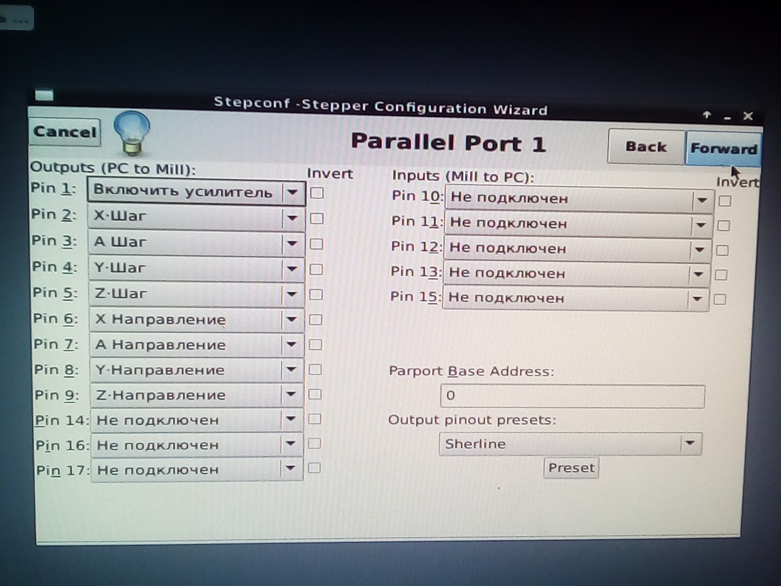

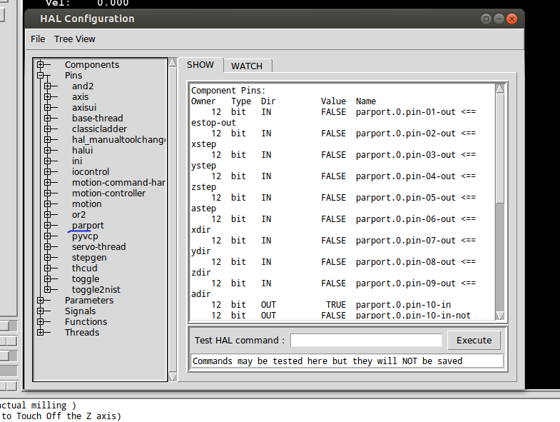

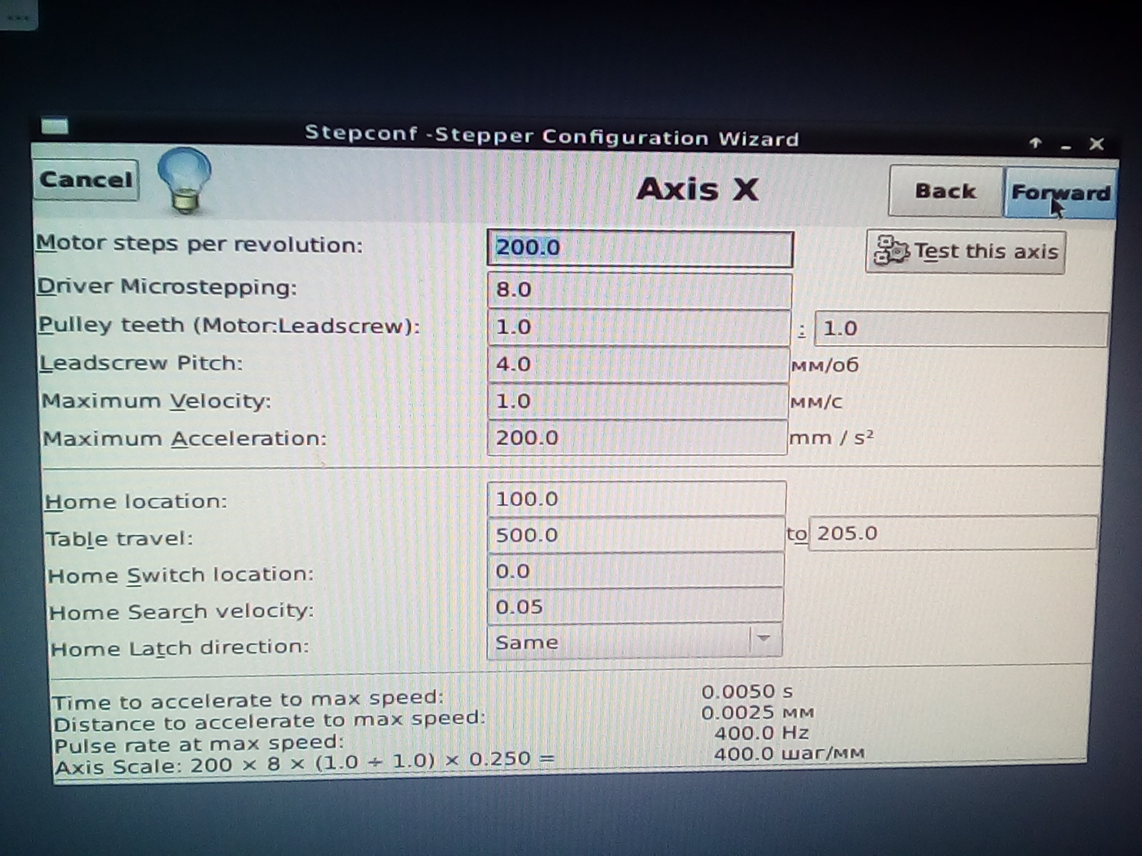

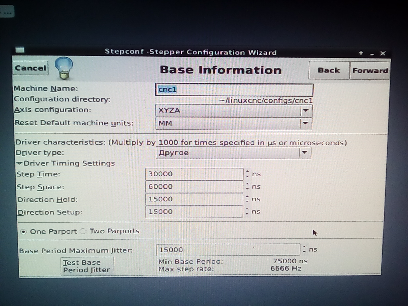

Ничего не меняется. Подскажите, что не так. Вот конфигурация:

Сообщения: 8167
Репутация: 1589
Re: Настройка LinuxCNC на PLC330
Сообщение nkp »
для ясности .hal и .ini файлы нужны

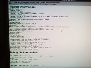

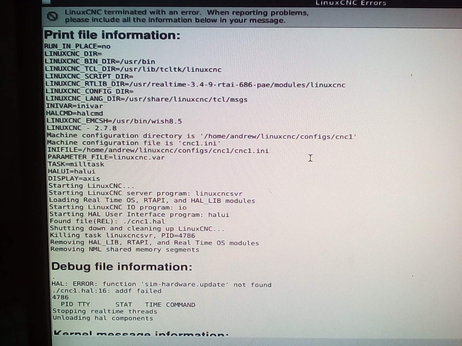

Если просто заменить, то выдает ошибку(на фото).
Если зайди в Stepconfig и ничего не меняя пролистать, то запускается, но шд молчат (в тесте тоже кстати).

если ты берешь готовый хел фай и проводишь тест в степ конфиге то содержимое хел меняется.
то есть если берешь хел с форума то этот хел файл надо скопировать в папку с твоей конфигурацией станка с заменой !!!!!! , или отредактировать свой хел фай в текстовом редакторе , тогда запускать с ярлыка на рабочем столе и проверять на работоспособность

у тебя пока был enable только на ось X
Saver
Сообщения: 16
Зарегистрирован: 05 мар 2017, 00:52
Сообщение Saver »
Все правильно, не ругается, сразу запустил с ярлыка на рабочем столе. Координаты меняются - моторы не крутятся. Проверял и по X и по остальным.

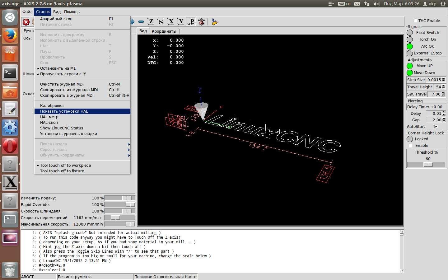

Сообщения: 8167
Репутация: 1589
Сообщение nkp »
вот здесь открывается Halshow
это просмотр всех твоих пинов
Рабочее место 1_079.png (3780 просмотров) <a class='original' href='./download/file.php?id=105172&mode=view' target=_blank>Загрузить оригинал (212.75 КБ)</a>
Выделение_080.png (3780 просмотров) <a class='original' href='./download/file.php?id=105171&mode=view' target=_blank>Загрузить оригинал (85.99 КБ)</a>
открой вкладку "Pins" (как на скрине) и посмотри - есть там компонент(слово) parport
если есть (но не наботает ):
проверь как обзывается параллельный порт в твоей системе(сейчас прописан 0x378)
у тебя может быть другой
если с портом всё нормально - смотреть распиновку

Адрес порта 0378-037a : parport0

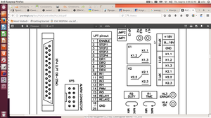

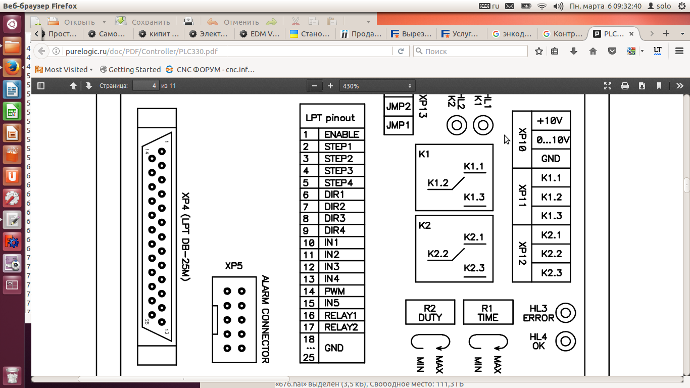

solo
Сообщения: 1355
Репутация: 272
Настоящее имя: Юрий Соловьев
Откуда: Украина Харьков
Сообщение solo »
может на первый пин завести сигнал включение шпинделя и проверить при включенном или выключенном шпинделе будут работать ШД
лпт.png (3767 просмотров) <a class='original' href='./download/file.php?id=105181&mode=view' target=_blank>Загрузить оригинал (203.72 КБ)</a>
