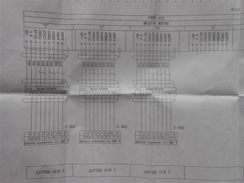

Здравствуйте .
Мы сейчас пытаемся настроить управление , знаний мало , а на форуме найти ответы
пока не могу . Если у вас есть возможность , помогите , пожалуйста .
Вот наши конфиги , сделанные на основе примеров , выложенных в теме .
my.ini
(3.79 КБ) 767 скачиваний
my.hal
(6.01 КБ) 745 скачиваний
Оси ездят , но не знаем , как настроить выход в Home .
Начинается поиск в нужном направлении и наезжаем на жесткий нижний лимит .
Линейки ЛИР-7 . На станке перед нижним лимитом есть еще концевик ,
но нужно ли его как-то задействовать , не знаем .
Нашел на форуме некоторую инфу по IO и Home , попробуем прописать доп. концевики
на станке как Home-switch - сначала едем до них ,
потом ищем индексную метку на линейке . Если я правильно понимаю алгоритм поиска .
ПИДы тоже еще не пробовали настраивать , не знаем как .
Как организовать выход 0-10В и Вкл. по коду Sхх00M3 на стандартный частотник
без обратной связи ?
Если сможете ответить на какие-то из вопросов или дать ссылки на доступные разъяснения
по этой теме в рунете , ,буду очень благодарен .

Добавили в хал
net home-z => axis.2.home-sw-in
net home-z <= to_pci.1.pins.pin-07-in
при поиске Home находит концевик и обнуляет по нему ось .
При включении в ini файле индексной метки после наезда на концевик ось едет
до лимитов независимо от направления и не находит метку .
Можно как-то проверить сигнал с линейки ?
ЛИР.jpg (3516 просмотров) <a class='original' href='./download/file.php?id=103908&mode=view' target=_blank>Загрузить оригинал (55.92 КБ)</a>
Как инвертировать сигнал с концевика home-z ( для нормально-замкнутых контактов )?
Если добавляю
net home-z <= to_pci.1.pins.pin-07-in -not
EMC2 не запускается .
MGG
Сообщения: 3403
Репутация: 1010
Re: Настраиваем контроллер to_pci.
Сообщение MGG »
DSP1 писал(а):net home-z <= to_pci.1.pins.pin-07-in -not
net home-z <= to_pci.1.pins.pin-07-in-n
Сигнал хал скопом можно проверить.
net x-index-enable axis.0.index-enable <=> to_pci.1.feedback.index_en0 и вот такое прописано?

MGG писал(а):net x-index-enable axis.2.index-enable <=> to_pci.1.feedback.index_en2 и вот такое прописано?
Нет !
Большое спасибо , попробую дописать эту строку для всех осей .
Если у меня по второму каналу идет Z , то , наверное , в вашей записи вместо X нужно поставить Z ?
