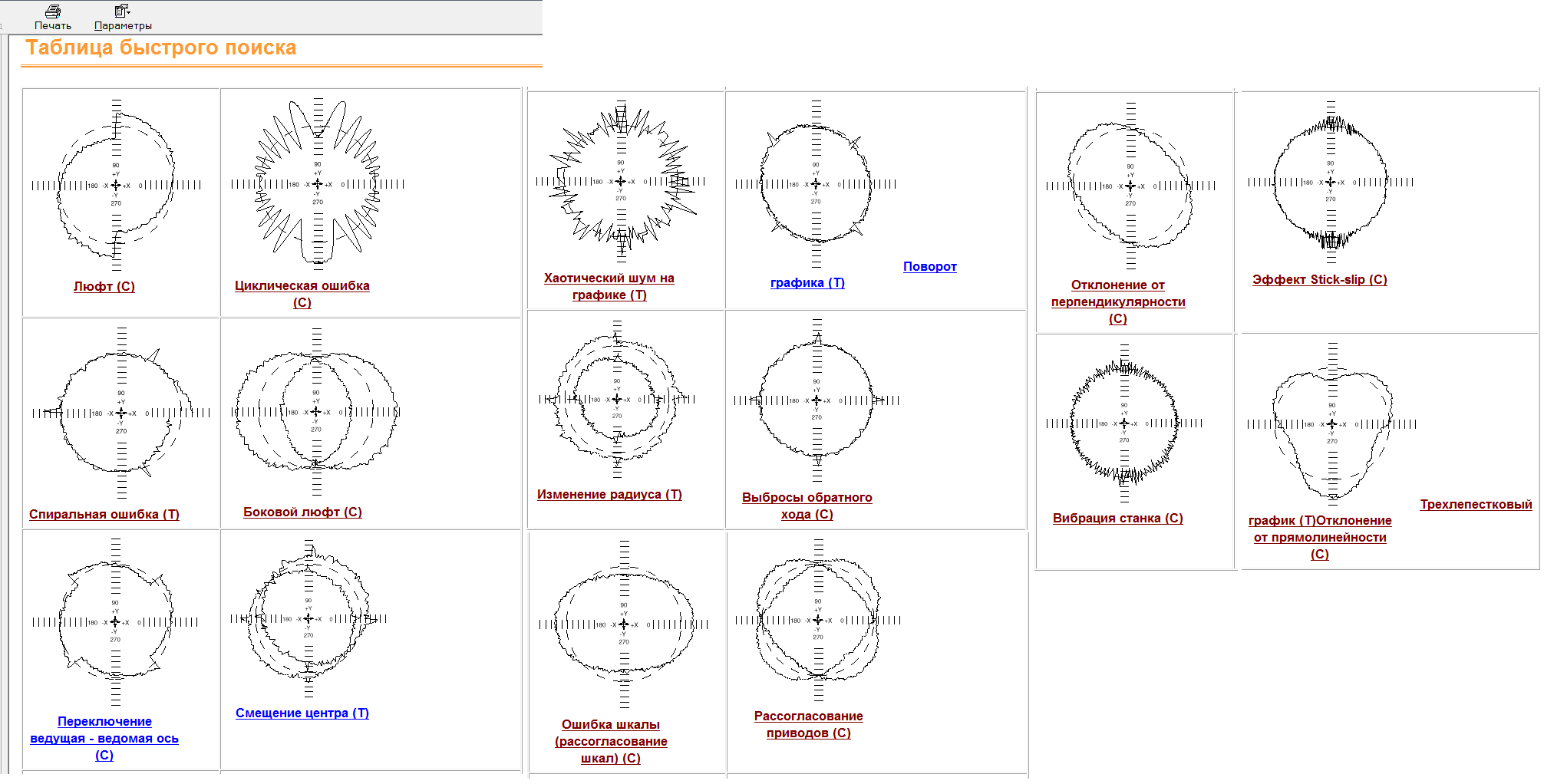

В помощи по BallBar нашел нечто вроде видов косяков станков
123.png (13290 просмотров) <a class='original' href='./download/file.php?id=45685&mode=view' target=_blank>Загрузить оригинал (101.04 КБ)</a>
Lexxa
Сообщения: 2693
Репутация: 319
Откуда: ryazan
Re: BallBar (cчитать данные по RS232 и нарисовать график LCN
Сообщение Lexxa »
их там побольше
