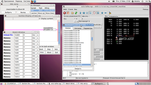

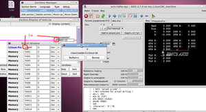

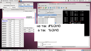

Re: Нужна помощь по работе с Classicladder.

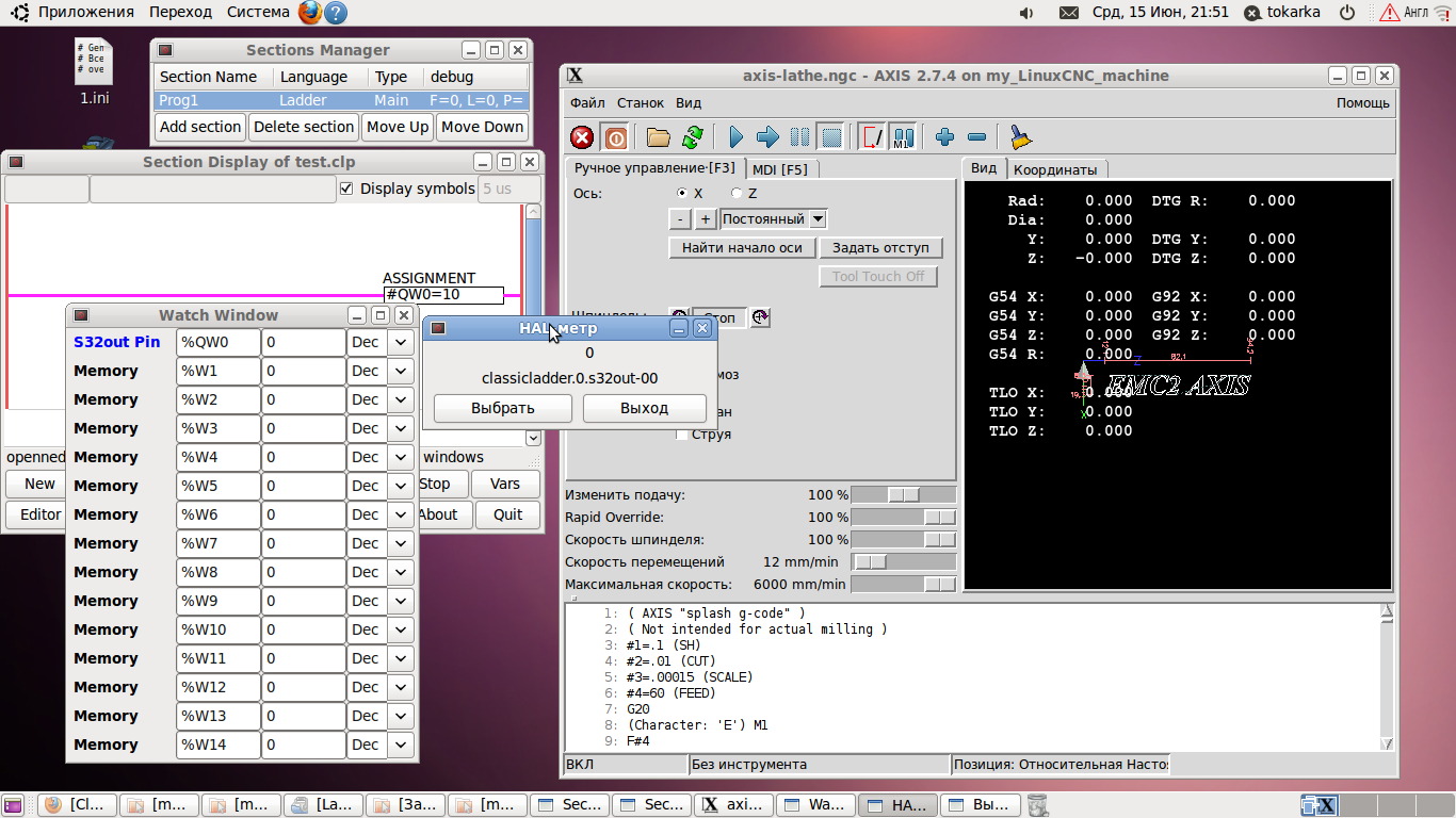

Подниму тему.
Пытался на ладдере наваять схему коробки передач, но как то не складываются у меня с ним отношения.
Не могу понять почему не работают выходы. Уже сделал простую схему с присвоением значения, но на выходе значение не меняется. Что я делаю не так.?
galexey
- Опытный
- Сообщения: 104
- Зарегистрирован: 01 апр 2012, 21:35
- Репутация: 9
- Контактная информация:
Не понимаю, что я делаю не так. Значения на выходе не меняются
nkp вам подсказал :galexey писал(а):Не понимаю, что я делаю не так

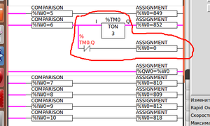

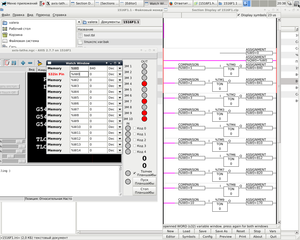

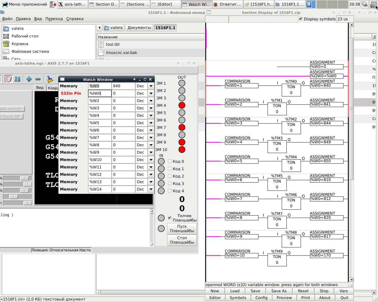

Добрый вечер.
Может есть у кого время подсказать мне.
Суть работы: переменная %W0= передает в порт двоичное число с задержкой, десять позиций.
У меня не получается обнулять переменную %W0= после снятия сигнала
Можно ли здесь обойтись одним таймером? А то таймеров всего десять,
у тебя в хал есть строка
loadrt classicladder_rt numPhysInputs=25 numPhysOutputs=15 numS32in=10 numS32out=10 numFloatIn=10 numFloatOut=10
там ,как видишь,ты прописываешь - сколько каких элементов дозволено в твоем ладдере
число таймеров тоже можно попробовать увеличить
loadrt classicladder_rt [numRungs=N] [numBits=N] [numWords=N] [numTimers=N] [numMonostables=N] [numCounters=N] [numPhysInputs=N] [numPhysOutputs=N] [numArithmExpr=N] [numSections=N] [numSymbols=N] [numS32in=N] [numS32out=N] [numFloatIn=N] [numFloatOut=N]
добавь линию:Валерий писал(а):У меня не получается обнулять переменную %W0= после снятия сигнала
Валерий
- Мастер
- Сообщения: 241
- Зарегистрирован: 21 июл 2013, 21:01
- Репутация: 2
Я так пробывал, он обнуляет только когда код равен нулю,
а надо когда код переключился например первая выключилась переменная %W0 обнулилась, включилась вторая
пока идет задержка 0.5сек.переменная в нуле,а далее включается вторая

numTimers=25 увеличил,а вот TM таймер как?.

напиши - как это должно работать в железе ,а не программноВалерий писал(а):а надо когда код переключился например первая выключилась переменная %W0 обнулилась, включилась вторая пока идет задержка 0.5сек.переменная в нуле,а далее включается вторая
а то как то не до конца ясно
(я так понял - это уже следующий этап - без разгонных ступеней)

Первая ступень -первая комбинация муфт включилась,остается постоянно включеной.
При переключении на вторую ступень,все муфты должны отключится и через 0.5сек. включится вторая ступень-комбинация муфт и т. д.
так это дело легче сделать в хал,чем в ладдереВалерий писал(а):Первая ступень -первая комбинация муфт включилась,остается постоянно включеной.
подаем код(двоичный)
при изменении - обнуление кода(отключаются все ступени)
ждем полсекунды
активируется новый_код
- Мастер
- Сообщения: 8167
- Зарегистрирован: 28 ноя 2011, 00:25
- Репутация: 1589
вот такой вариант(все-таки на ладдере)):
к каждой ступени таймер и контакт "от него"
(таймер %TM0 - контакт %TM0.Q
таймер %TM1 - контакт %TM1.Q
и так далее)
и так далее)

Не могу добавить addf classicladder.1.refresh servo-thread
addf classicladder.2.refresh servo-thread
Как это сделать?
никакВалерий писал(а):Как это сделать?
всё пиши в одном ладдере
для "разделения" есть секции
вот такое окошко: отдельную часть ладдера можно размещать в отдельной секции
