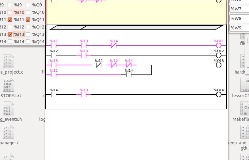

Коллеги! Предоставляю более развернутую задачу по КС. Заранее простите за глупые вопросы, но они буду такими:
- имеется КС (коробка скоростей) с двумя блоками шестерён без нейтрального положения (4 диапазона)
- положение блоков шестерён (БШ) определяется датчиками, активное состояние которых "0" (К1-К4)
- Перемещение БШ осуществляется гидроцилиндрами, через золотники (3-6)
- При переключении КС необходимо также необходимо использовать ограничение момента двигателя.
Из всего этого мы мы имеем:
5 выходов (4 золотника и ограничитель момента) и 4 входа (концевики положения БШ)
Принцип работы хочется таковой:
при получения команды M41-M44 или M141-M144 задается скорость вращения шпинделя 20-30 об-мин и вкл. реле ограничения момента привода шпинделя
при команде Мх41 (1 диапазон) включаются золотники 3 и 4 и действуют до срабатывания концевиков 1 и 3 (акт состояние "0") после срабатывания концевиков не отключаем золотники (установить таймер на 1 сек), что бы шестерни зашли в полное зацепление. после - считаем что переключение произошло успешно и снимаем сигнал с золотников.
соответсвенно при Мх42 золотники 4 и 5, концевики 3 и 2
соответсвенно при Мх43 золотники 3 и 6, концевики 1 и 4
соответсвенно при Мх44 золотники 4 и 6, концевики 3 и 4
сообсна вопрос - как лучше реализовать такой алгоритм переключения?

"красивей" всего написать компонент под эту коробку...
но можно попытаться и ладдером разрулить...
-------------- я так - попробовал,нужно конечно поподправлять))
используем remap:
в ини
файлы m41.ngc,m42.ngc,m43.ngc,m44.ngc в папку со всеми жкодами
они такого вида:
файл ладдера:
в хал:
если вызываем М41 , в нем строкой
через пин motion.digital-out-01
включаем classicladder.0.in-01,
а он уже "включает" выходы Q3,Q4 ну и так далее: входы для датчиков: I11,I12,I13,I14
если пара датчиков сработала,только тогда выдается сигнал на соответствующий выход(Q11-Q14)
а с него на пины motion.digital-in-01-motion.digital-in-04 ,
которые ждет M66 в наших файлах m41.ngc - m44.ngc
