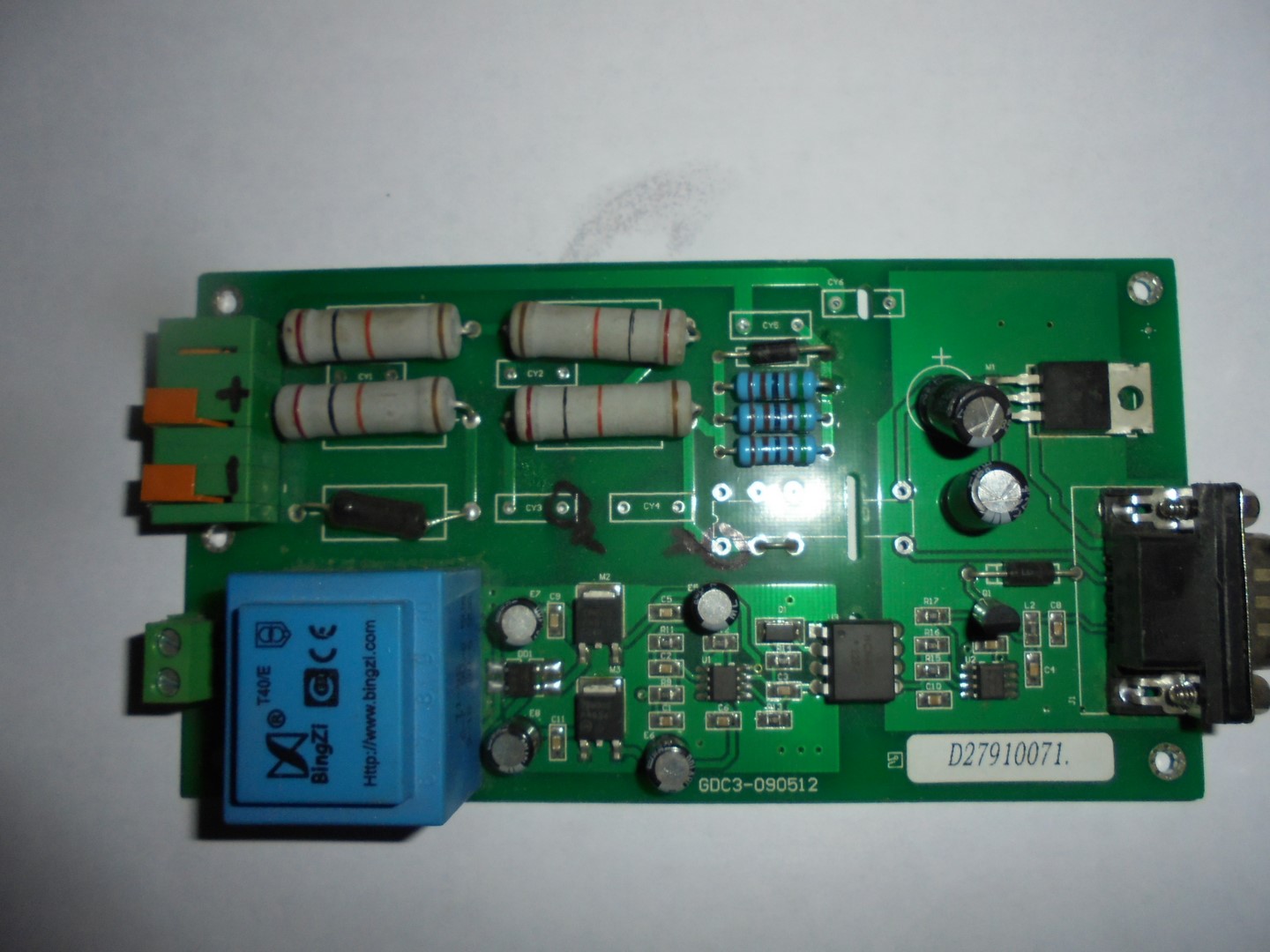

Сообщения: 34042
Re: И снова про регулировку высоты плазмореза (THC)
UAVpilot писал(а):А схемкой "измерителя напряжения" поделишься?
У меня есть несколько схем. Могу показать что нарыл с инету. Покупал несколько THC чтобы посмотреть как они в работе, ну и на схему делителя.
Принцип - делитель на входе, стабилитрон, и все идет на линейную оптопару. Все питается от разных источников.
MIX писал(а):А вот вторая часть - измеритель напряжения на какой-то микрухе и микроконтроллер ATMEGA чтобы выдавать цифру (8 бит) в UART (все это на отдельном источнике питания).
Если я правильно понимаю. Есть плата с микроконтроллером которая измеряет напряжение и выдает в LPT число по 8 бит(поводкам)?
Понять бы как в Lcnc заведено, а сделать прошивку для Ардуины не так и сложно ;)

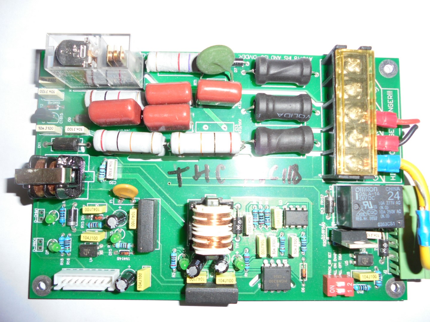

Китайские ТНС работают с плазморезами ВЧ.
Две платы делителя от разных ТНС
DSC03919 (Копировать).JPG (5615 просмотров) <a class='original' href='./download/file.php?id=72984&mode=view' target=_blank>Загрузить оригинал (232.03 КБ)</a>
DSC03920 (Копировать).JPG (5615 просмотров) <a class='original' href='./download/file.php?id=72985&mode=view' target=_blank>Загрузить оригинал (364.88 КБ)</a>
aleha
Сообщения: 265
Репутация: 136
Сообщение aleha »
Все плазмовысотомеры которые я видел(только китайские видел) были собраны на hcnr200 или hcnr201 с чудовищными делителями и прочими танцами.
Хотя есть выход попроще надо открыть крышки аппарата и подключиться прям на выход инвертора до высокочастотного поджига. Почти во всех аппаратах даже дешманских китайцах это можно проделать. И ВЧ 3000в не попадут в делитель. :hehehe:
00016041.pdf
(26.57 КБ) 806 скачиваний
