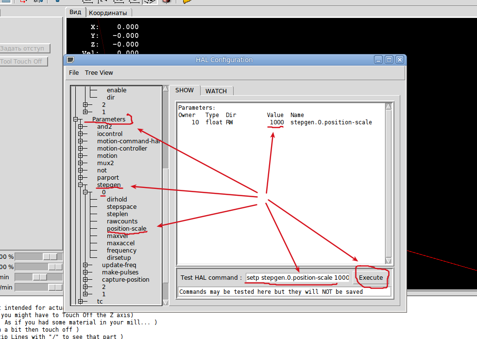

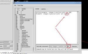

если ты про строки вида :
# set stepgen module scaling - get values from ini file
setp stepgen.0.position-scale [AXIS_0]SCALE
то тут два варианта (чтоб изменять без "перезапуска")
"быстрый"(ничего не изменяем в конфиге):
запускаем емс...
открываем Halshow: заходим в "Параметры" (находим нужный нам): внизу командная строка...
пишем:
setp имя_нашего_пина_или_параметра  нужное_значение
жмем рядом "Выполнить": всё

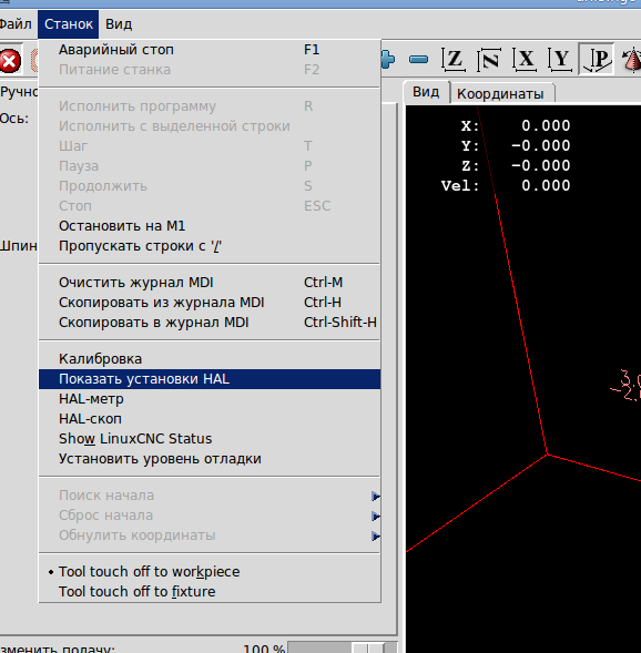

А в Станок - Калибровка разве нет настройки Scale?

А вообще для такого станка
G0 X0
Замерил линейкой положение линейкой
G0 X100
Замерил
Scale = scale / полученное значение * 100
