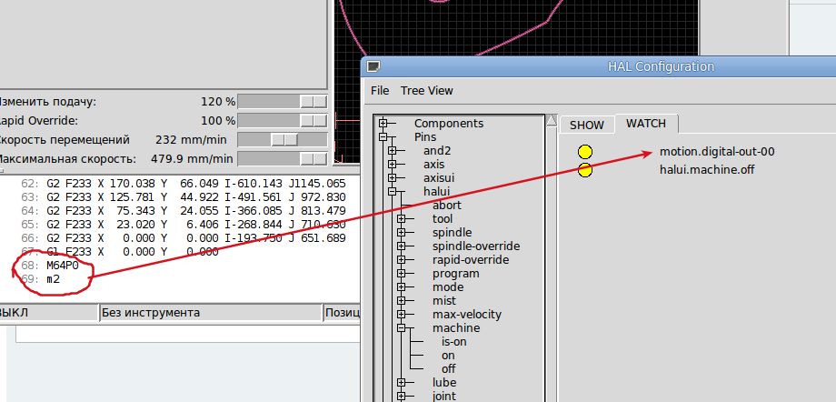

Доброго времени суток.
Собрал 3х осевой гравировально-фрезерный станок с нуля.
Начинаю работать с linuxcnc, замечательный софт, но есть куча вопросов.
Подскажите, возможно ли реализовать механизм программного отключения питания станка (аналогично нажатию F2), но после окончания работы УП или простоя станка дольше определенного времени автоматически?

один из способов(может не самый лучший ;) , но вроде работает)...
что нужно прописать :
в ini файл :
в раздел
[HAL]
HALUI = halui
в раздел
[FILTER]
PROGRAM_EXTENSION = .ngc Script
ngc = sed  '1 s/^/M65P0\n/i ; s/M2/M64P0\nm2/i'
и в hal файл :
net machine_off halui.machine.off motion.digital-out-00
что нам это дает:

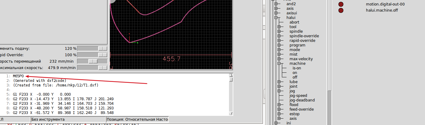

в конец файла с жкодом добавляется("автоматически") команда M64P0
она активирует пин motion.digital-out-00
в начало файла жкода добавляется команда M65P0
она деактивирует вышеуказанный пин
теперь при загрузке файла в окне просмотра G-кода
будут видны "добавленные" команды:
Выделение_075.png (2828 просмотров) <a class='original' href='./download/file.php?id=65204&mode=view' target=_blank>Загрузить оригинал (77.03 КБ)</a>
Выделение_076.png (2828 просмотров) <a class='original' href='./download/file.php?id=65205&mode=view' target=_blank>Загрузить оригинал (69.65 КБ)</a>

поправлю строку:
ngc = sed  '1 s/^/M65P0\n/i ; s/M2/g40\nM64P0\nm2/i'
то есть - перед включением пина M64P0 необходимо выключить компенсацию ,
иначе ошибка...

Сообщение puh »
Спасибо, все получилось.
Только строчку поправил:
ngc = sed  '1 s/^/M65P0\n/i ; s/M02/g40\nM64P0\nM02/i'
