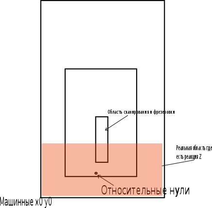

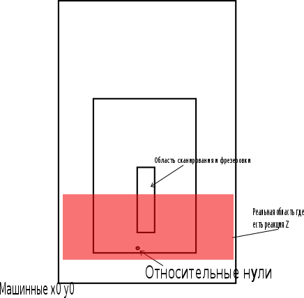

plotik
Сообщения: 421
Репутация: 33
Откуда: Rostov-on-Don
Re: EMC2 и неровная поверхность гравировки [РЕШЕНО]
Сообщение plotik »
Может уважаемые гуру подскажут где косяк?
Что делаю:
1) гружу lcnc
2)хоумимся
3)едем к началу заготовки--нулимся
4) включаю сканирование
o<compensation_map> call [45] [144] [0] [90] [5] [20] [1] [2] [0.1] [-2.0]
M02
5)После сканирования пробовал следующие варианты в MDI:
а)
G0 X0 Y90
G92 X0 Y0
б)
G0 X0 Y0
G92 X0 Y0
6) загружаю файл фрезеровки
7) затем нажимал reset--в терминале видно как прочитались результаты сканирования
8) включил галочку--все индикаторы зелёные--реакция Z--есть.
9) катаюсь -- обычными перемещениями--реакция Z над красной областью как на картинке.
Чтобы я не делал "красное" поле никуда не смещается и размер его ---отнюдь :freak:

verser
Сообщения: 1853
Репутация: 1282
Откуда: Тбилиси
Сообщение verser »
Результаты сканирования в filename.txt похожи на правильные.
plotik писал(а): 7) затем нажимал reset--в терминале видно как прочитались результаты сканирования
а результаты в терминале совпадают с тем, что в filename.txt ?

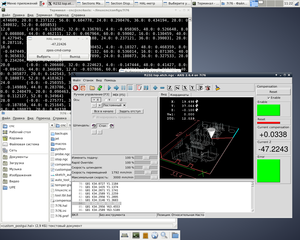

plotik
Сообщения: 421
Репутация: 33
Сообщение plotik »
Пересканировал. Новый файл и то что грузит(new file) в архиве. И более уточняющая картинка. Начинает реагировать чуть ниже относительного нуля по У. Такое впечатление что скан повернули и всё в дюймах.
Documents.rar
(4.15 КБ) 487 скачиваний
verser
Сообщения: 1853
Репутация: 1282
Откуда: Тбилиси
Сообщение verser »
plotik писал(а):Пересканировал. Новый файл и то что грузит(new file) в архиве.
Проверил. Данные сканирования считываются верно.
Неплохо было бы проверить в halmeter пин compensation.out - если он правильно реагирует(в нем дельта Z меняется при перемещениях XY), значит ошибку надо будет искать в переподключениях месы в .hal файле.

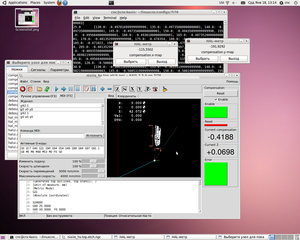

plotik
Сообщения: 421
Репутация: 33
Сообщение plotik »
Пин вроде и так на интерфейсе отображён. Катаюсь --всё равно изменения compensation_out не соответствует координатам сканирования :wik:
Уже кукундр :thinking: сломал
Screenshot.png (7360 просмотров) <a class='original' href='./download/file.php?id=100398&mode=view' target=_blank>Загрузить оригинал (375.75 КБ)</a>
verser
Сообщения: 1853
Репутация: 1282
Откуда: Тбилиси
Сообщение verser »
plotik писал(а):Пин вроде и так на интерфейсе отображён.
Понял. Пин compensation.out считается неправильно.
Надо бы проверить какие реально XY python берёт в расчет.
Это смотреть в halmeter пины compensation.x-map, compensation.у-map. Совпадают ли они с текущими XY ?
Сообщение plotik »
Перезапустил lcnc. Область сканирования вообще куда-то вверх ускакала.
Вообще ничего не понимаю :wik:
Screenshot-1.png (7346 просмотров) <a class='original' href='./download/file.php?id=100400&mode=view' target=_blank>Загрузить оригинал (388.3 КБ)</a>
verser
Сообщения: 1853
Репутация: 1282
Откуда: Тбилиси
Сообщение verser »
plotik писал(а):Перезапустил lcnc. Область сканирования вообще куда-то вверх ускакала.
При использовании результатов сканирования почему-то XY в расчет берутся какие-то не те, должны быть текущие координаты станка.
