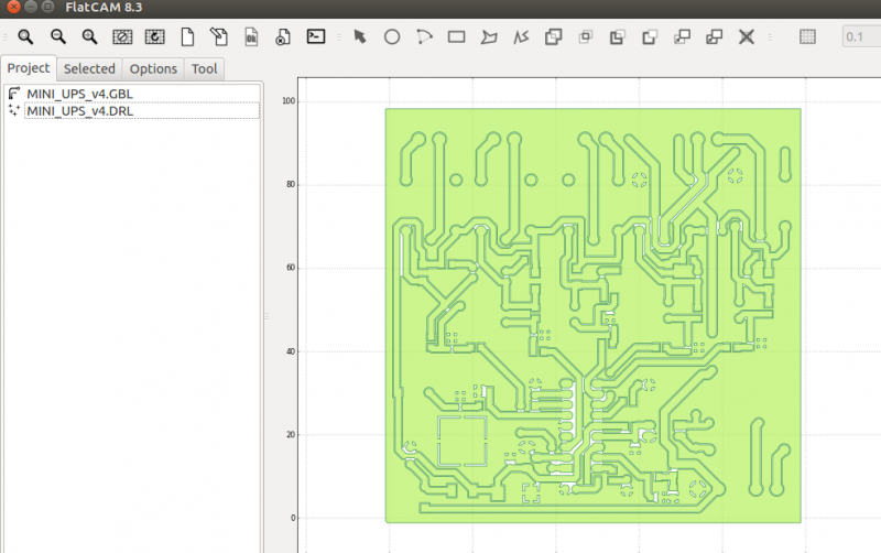

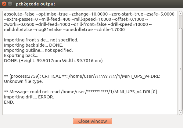

я работаю в альтиум последней версии.вот сделал плату - вывел гербер нижнего слоя - естественно отзеркаленный.а также вывел дырки через нц дрилс.дырки вышли как в тхт формате так и в стандартном дрл.теперь задача сделать гкод - у меня есть две проги - флаткам (ужасно сложная для меня),и псб2гкоде - простая но че то моросит она,нижний слой меди герберовский нормально читает и конвертит,но дырки не конвертит,вон что пишет

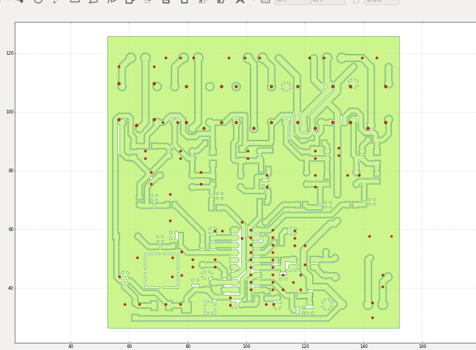

но вторая программа в которой вообще ниче не поймешь даже после просмотра видео толком не поймешь как гкоде вытащить с нее,но зато она все окрывает и видит,но тоже с нюансами,дрл не видит,а тхт видит
но у него болтшая проблема - она не зеркалит и альтиум при выводе дырок тоже почему то не нашел как зеркалить
вот,то что дырки уехали это я намудрил,вначале нормально было просто зеркалить нада,так как слой платы зеркаленый а дырки нет

выложи свой гербер - попробую у себя сгенерить ...
а какие там пути к файлам,что прога на ????????? заменяет (на первом скрине)
мож она кириллицу не любит??

щас выложу гербер.ты сможешь как то видео чтоли снять с рабочего стола как делать.а то там голову сломаешь - явно не дружелюбная программа.еще и глюки делает - гкод у меня вообще не читали или пару линий тока показывала - когда тотже ужасно галаад показывал все.
смотри если у тебя линуха - то есть прога kazam, эта прога снимает видео в рабочего стола - простая.сделай видео инструкцию как че делать а то в нете то на немецко английском то испанский и то только пару видео в которых ниче не понятно.
я тебе щас вместе с дырками вышлю а ты сгенерируй.но учти мне зеркальное отображение надо я так и не смог его получить.
да русский она не любит.

pcb2gcode hasn't been able to fulfill all clearance requirements and tried a best effort approach instead. You may want to check the g-code output and possibly use a smaller milling width.
вот кстати что еще эта прога говорит

вот видны зекральные разногласия.как в этой проге зеркалить?вот че то нашел на их сайте,но не ясно.http://flatcam.org/manual/cmdreference.html#mirror-cmd роыно в середине приведенной мной страницы команда mirror
