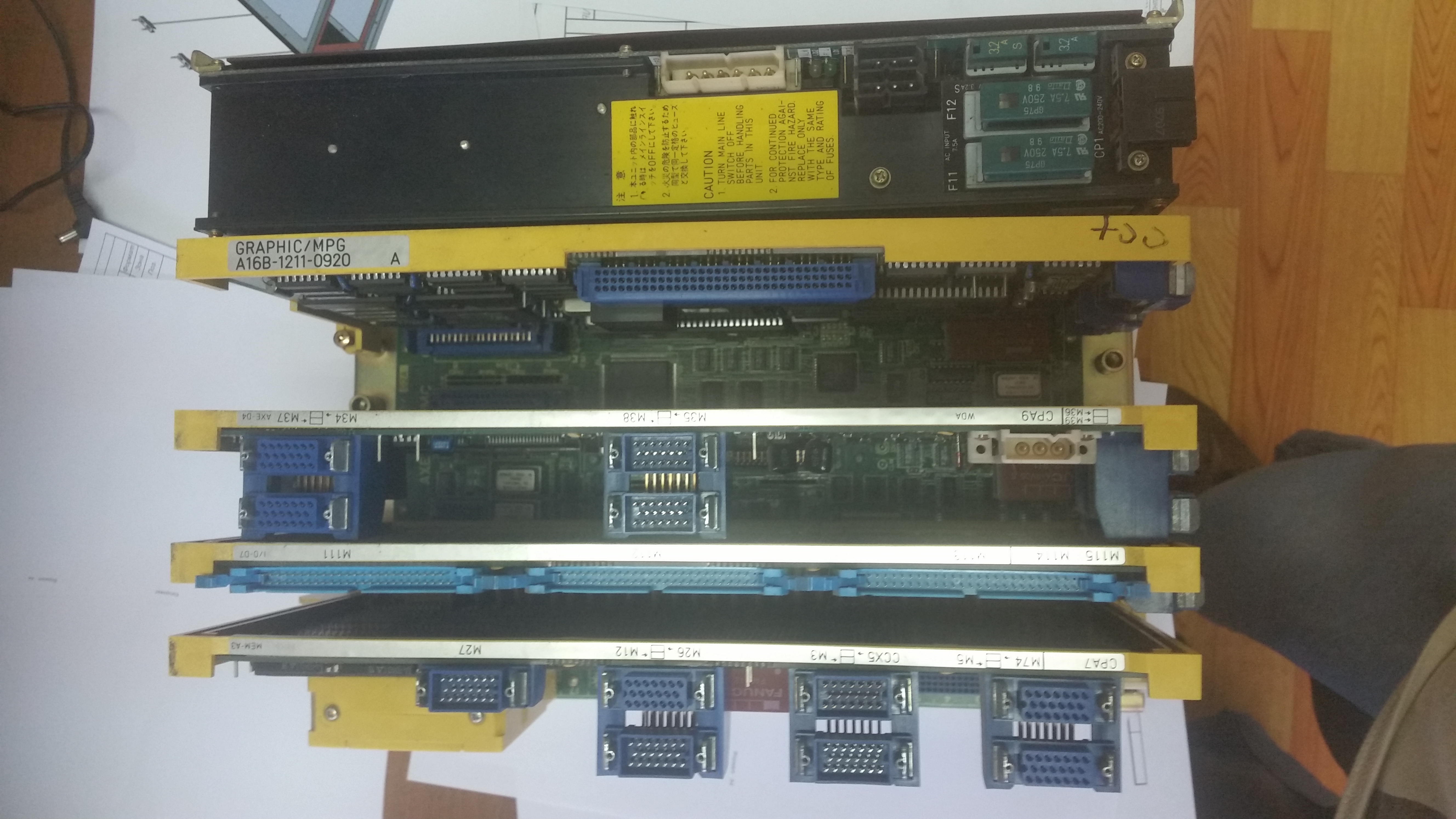

Что конкретно там у Вас сыпется?
Чушь какая-то! ТС вводит в заблужение!
У фанука привода управляются по шине FSSB. Интерфейс у шины волоконно-оптический.
Все привода в станке у фанука включаются последовательно друг за другом.
По этой же оптике передаются и сигналы с энкодеров, сами энкодеры (пульскодеры в терминологии фанука) обрабатываются в приводе.
Корзина фанука начинает сыпаться... Какая там корзина? Там одна материнская плата, память и плата управления приводами.
:bender:

Lexxa писал(а):Что конкретно там у Вас сыпется?
Вот такая корзинка
20150529_160427.jpg (3494 просмотра) <a class='original' href='./download/file.php?id=54647&sid=37a952ded1921f69de811674009ab457&mode=view' target=_blank>Загрузить оригинал (3.46 МБ)</a>
