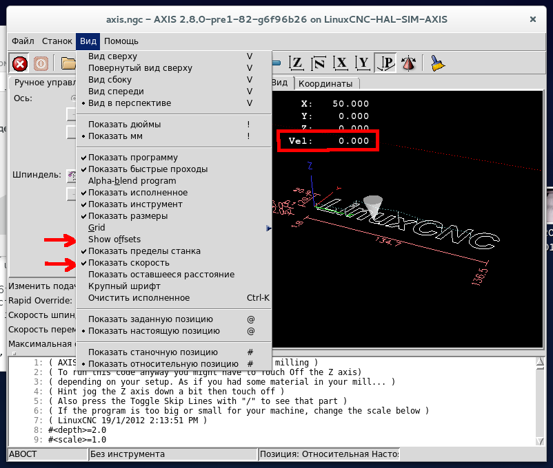

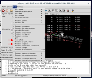

odekolon писал(а): PS - почему-то в интерфейсе Axis - есть галка типа "показать текущую скорость", но она ни на что не влияет и значение скорости не отображается...
А с этим что делать?

Всё там работает, только показывать будет когда не включено отображение всяких смещений .

UAVpilot писал(а):Всё там работает, только показывать будет когда не включено отображение всяких смещений .
а поподробнее Плз...

Re: G-коды. модальность значения подачи по осям
odekolon писал(а):а поподробнее Плз...
vel1.png (3678 просмотров) <a class='original' href='./download/file.php?id=54565&mode=view' target=_blank>Загрузить оригинал (114.12 КБ)</a>
vel2.png (3678 просмотров) <a class='original' href='./download/file.php?id=54566&mode=view' target=_blank>Загрузить оригинал (106.85 КБ)</a>

ОК, спасибо!
а вот интересно, почему так происходит?
по здравому смыслу одно другому не мешает...
и почему нельзя было поставив одну галку, автоматически снимать другую?
odekolon писал(а):а вот интересно, почему так происходит?
А в реале тупо на экране места не хватает.
odekolon писал(а):и почему нельзя было поставив одну галку, автоматически снимать другую?
А я как узнаю какие галки поснимали без моего ведома?..
