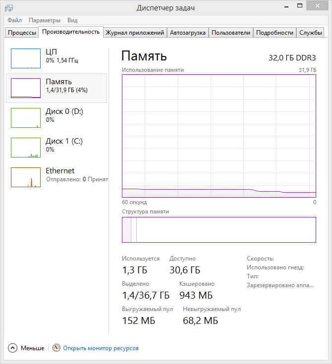

Re: swap на ssd-винчестере
Постоянно использую SSD для своп файла.
Оперативки у меня 32 ГБ, но часто этого объема не хватает (такие задачи по работе). Оперативку использую высокочастотную, и покупать больший объем нет желагия, т.к. она довольно дорогая.
До этого использовал пару лет SSD для кэша HDD, и для чтения и для записи (т.е. сначала пишется на SSD, а потом перебрасывается на HDD).
При чем гонял его и в хвост и в гриву.
И ничего с диском не стало. Мало у кого такие же нагрузки на SSD.

michael-yurov писал(а):Оперативки у меня 32 ГБ, но часто этого объема не хватает (такие задачи по работе).
А как узнал, что при этом swap начинает использоваться?.. Только не говори, что по интенсивному обмену с диском. :)
UAVpilot писал(а):А как узнал, что при этом swap начинает использоваться?.. Только не говори, что по интенсивному обмену с диском.
Я виндоусом пользуюсь - там об этом подробно и однозначно показано и в цифрах и в графиках в диспетчере задач.
Сейчас компьютера под рукой нет, чтобы сделать скриншот.
Но обо всем пишется - какая память, чем занята, где находится, какие приложения сколько используют, с какой скоростью пишут на диск и читают, и т.п.
Есть еще менеджер ресурсов - там более подробная информация.

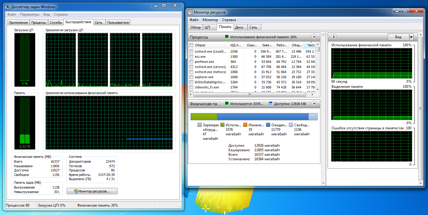

mem.png (4017 просмотров) <a class='original' href='./download/file.php?id=53648&mode=view' target=_blank>Загрузить оригинал (271.27 КБ)</a>
Так или подробнее? :)
michael-yurov писал(а):Есть еще менеджер ресурсов - там более подробная информация.
Точно менеджер ресурсов или таки монитор ресурсов? Менеджер ресурсов вроде только в WinServer работает, но и там про swap ничего нет.
UAVpilot писал(а):Так или подробнее?
Не, это какой-то старый виндоус.
Давно уже такого окна диспетчера задач не видел.
Как буду у компьютера - сделаю скриншот.

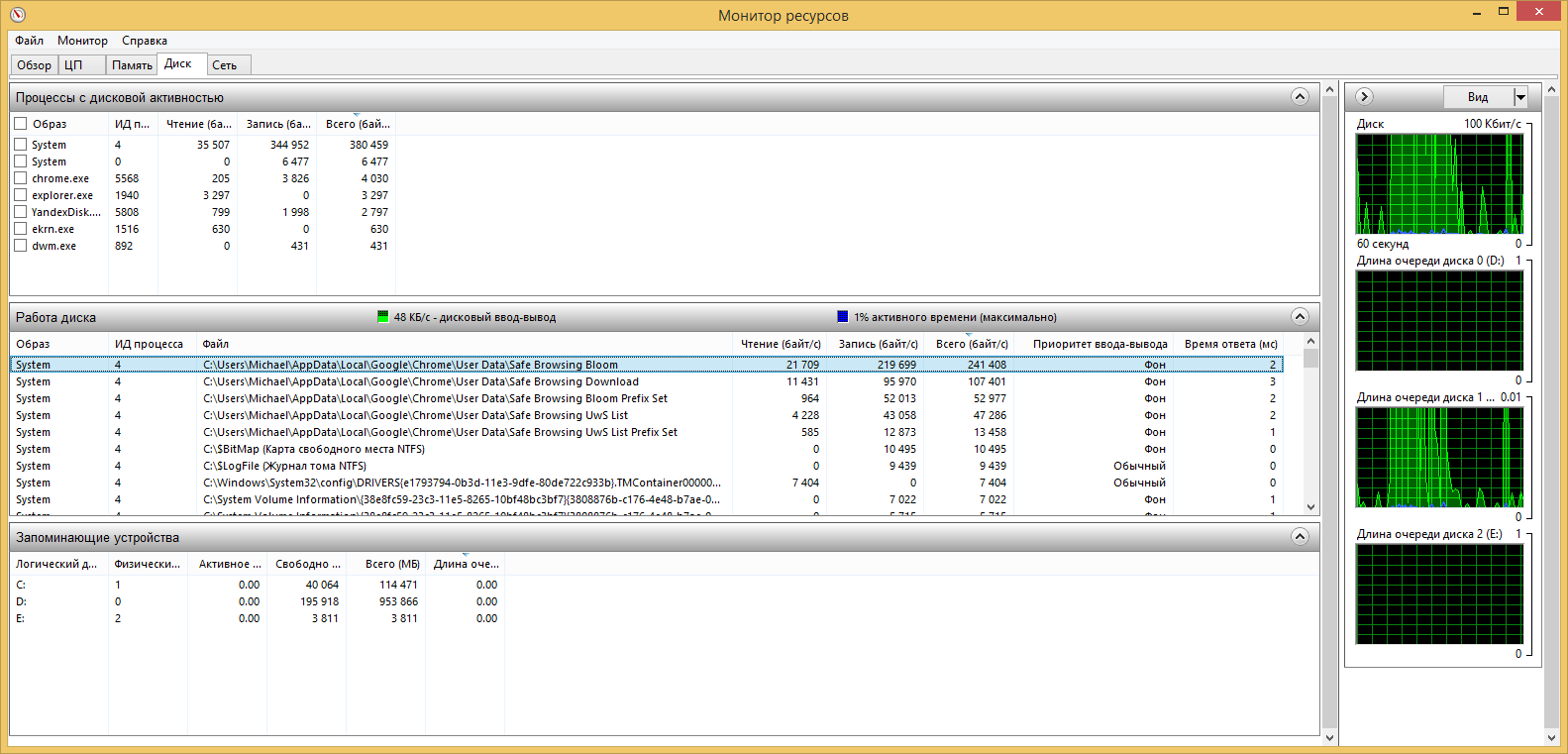

Сейчас диспетчер задач выглядит немного по другому:
2015-07-07 13-39-20 Рабочий стол.png (3989 просмотров) <a class='original' href='./download/file.php?id=53654&mode=view' target=_blank>Загрузить оригинал (29.74 КБ)</a>
Ну и в мониторе ресурсов хорошо видно, кто что куда пишет:
2015-07-07 13-44-36 Монитор ресурсов.png (3988 просмотров) <a class='original' href='./download/file.php?id=53655&mode=view' target=_blank>Загрузить оригинал (71.71 КБ)</a>

Ну а про использованный swap где? :)
UAVpilot писал(а):Ну а про использованный swap где? :)
В первом скриншоте - кэшировано.
Во втором - показывает, сколько пишет и читает в своп файл (когда пишет). Или в кыш, созданный программой, как у фотошопа
michael-yurov писал(а):В первом скриншоте - кэшировано.
Нет. Это количество ОЗУ, использованного под дисковый кэш.
michael-yurov писал(а):Во втором - показывает, сколько пишет и читает в своп файл (когда пишет). Или в кыш, созданный программой, как у фотошопа
Тоже нет. Это интенсивность любых дисковых операций. А я ведь просил:
UAVpilot писал(а):Только не говори, что по интенсивному обмену с диском.
Размер реально использованного свопа винда никогда не покажет из-за особенностей реализации. Уж извини подробнее рассказывать не буду - лень объяснять 100500 разных терминов и понятий из облости ядростроения. :)
UAVpilot писал(а):Нет. Это количество ОЗУ, использованного под дисковый кэш.
Да, тут ошибся.
Когда пишет, что занято 90 ГБ, а оперативки у меня 32, я так понимаю, что минимум 58 ГБ в кэше.
Во втором окне легко найти строчку, с какой скоростью осуществляется запись в своп файл.
michael-yurov писал(а):Когда пишет, что занято 90 ГБ, а оперативки у меня 32, я так понимаю, что минимум 58 ГБ в кэше.
Хотелось-бы увидеть такой скриншотик... А то в винде начиная с NT4 всячески скрывается информация по использованию свопа, ибо вредит маркетингу. :)
Есть сторонняя программка Process Explorer - она умеет показывать объём всей виртуальной памяти (RAM+SWAP), но и она не покажет реального значения из-за особенностей свопирования исполняемых программ: ядро при нехватке памяти в первую очередь будет выгружать сегменты кода программ и библиотек, ибо их не требуется писать в swap т.к. они уже есть на диске в виде exe и dll файлов, поэтому они просто выбрасываются из RAM, но виртуальную память продолжают занимать.
michael-yurov писал(а):Во втором окне легко найти строчку, с какой скоростью осуществляется запись в своп файл.
Такой строчки не будет по нескольким причинам, в том числе и потому, что с файлом подкачки работает не какой-то процесс, а само ядро, да и само понятие файл используется только для того, чтобы "застолбить" место под swap, работа с которым ведётся без участия файловой системы.
