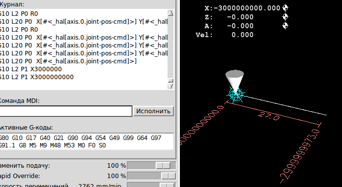

вот видео ,начальние 25 секунд .После резка надо с ноль опят подача Х,и т.д. цельй день :D

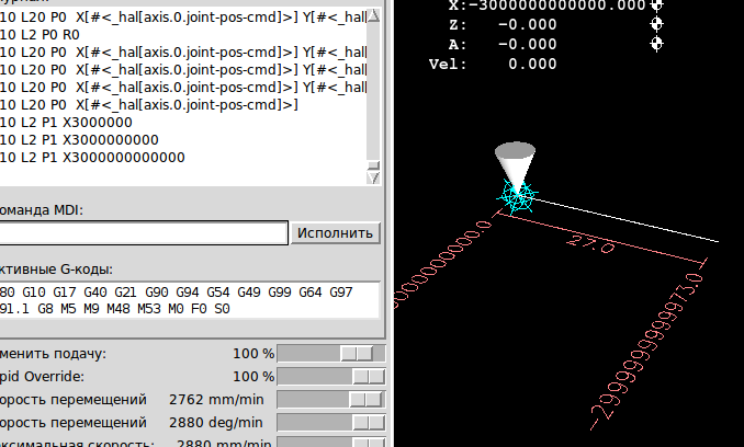

tooshka писал(а):Я так понимаю интересует точность протяжки заготовки.
если пользоват G10 ,отображение на екран Linuxcnc будет двигатся вправо охоооо ,а если делаем хоум всегда будем в екран .
Потом другое ,надо с вьйключением обнулит регистр ( 5221 если не ошибаюс )а то на следущее включение покажет белая линия с прежней наработке.

nkp писал(а):ты про это:
ага ,именно. Молодец тьй nkp мне не дошло в голове попробоват

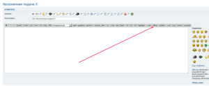

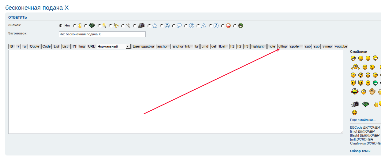

p.s.а как делаете сообщение транспарантное ,когда наведеш мьйш тогда читается ?

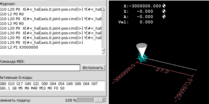

dinkata писал(а):если пользоват G10 ,отображение на екран Linuxcnc будет двигатся вправо охоооо ,а если делаем хоум всегда будем в екран .Потом другое ,надо с вьйключением обнулит регистр ( 5221 если не ошибаюс )а то на следущее включение покажет белая линия с прежней наработке.
первое решается (как вариант ) так:
в начале своей программы отменяем отступы:
G10 L20 P0 X[#<_hal[axis.0.joint-pos-cmd]>]
второе тоже решается :
стиранием графики после каждого прохода цикла
в ~/.axisrc
def user_live_update():
    if ucomp["clear-plot"] == 1:
        live_plotter.clear()
if hal_present == 1 :
    ucomp = hal.component("axisui.user")
    ucomp.newpin("clear-plot",hal.HAL_BIT,hal.HAL_IN)
в postguihal:
net clear-plot axisui.user.clear-plot motion.digital-out-00 #стираем отрисовку
теперь в жкоде
M64 P0 сотрет отрисовку
потом где то через несколько строк:
M65 P0

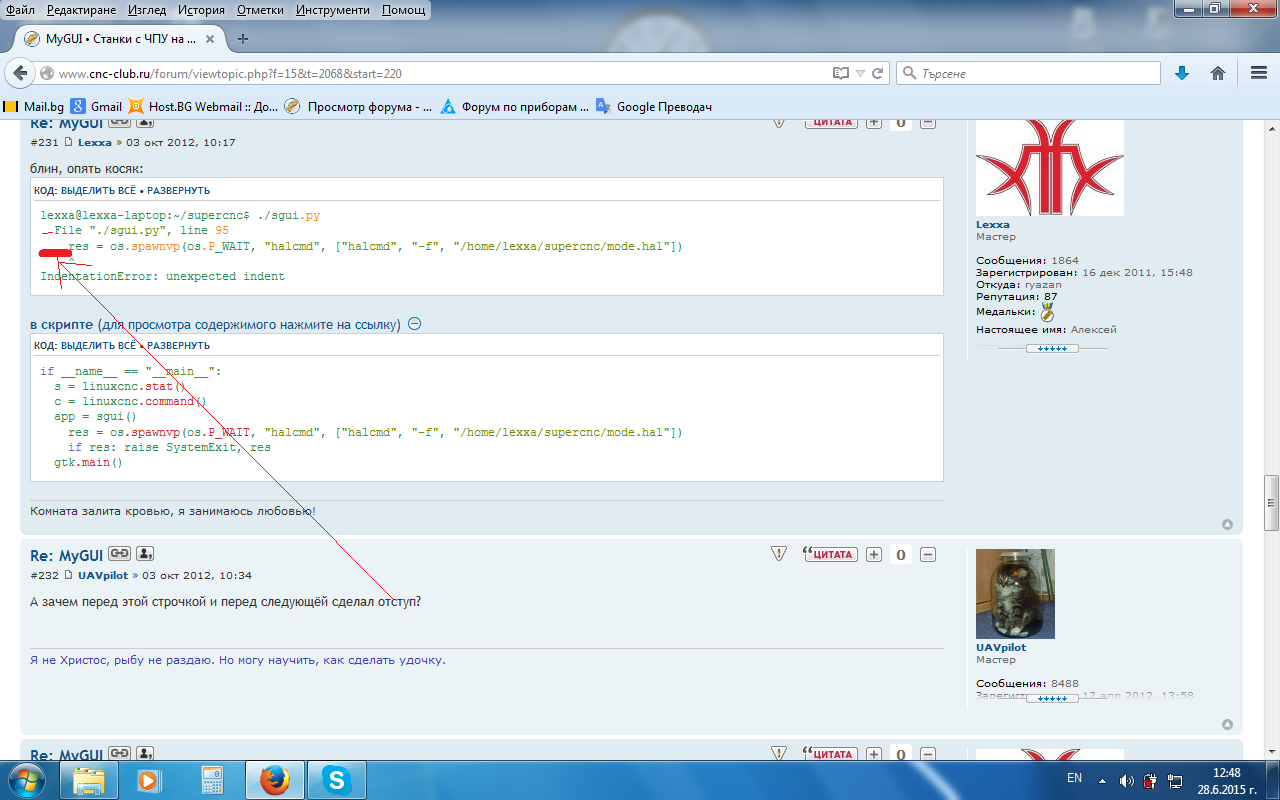

если уж "вышел на тропу" питона, то будь внимателен к отступам...
питон ревниво за ними следит ;)

nkp писал(а):если уж "вышел на тропу" питона, то будь внимателен к отступам.
ето я не понял :thinking:
ахааааа ,отступ ето да ?
