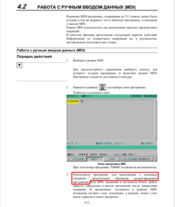

Lexxa писал(а):откройте любой симулятор пром стойк и посмотрите как оно там сделано - оно везде сделано удобно.
UAVpilot, при всем уважении, незамечать проблему не равно ее решить
Fanuc подойдёт?
При переключении в MDI появляется пустое окно редактора программ, при вводе команды и нажатии кнопки Ввод введённая команда появляется в первой строчке редактора и чтоб её выполнить нужно нажать "Cycle Start".
mdi.png (6060 просмотров) <a class='original' href='./download/file.php?id=52761&mode=view' target=_blank>Загрузить оригинал (95.22 КБ)</a>
Как можно увидеть проблему там, где её нет? :)
P.S. Кстати об удобствах: тут есть товарищ, который чуть больше года поработал на фрезере с LinuxCNC (AG-400), а сейчас ему приходится ещё работать и на ОЦ со стойкой Fanuc. Так вот он уже интересовался нельзя-ли Fanuc выкинуть, а LinuxCNC поставить... :)

UAVpilot писал(а):Fanuc подойдёт?
Подойдет. Подойдет и сименс и хайденхайн и фагор и митсубиши - одинаково у всех, кроме Lcnc
Мне мануалом не надо - я их пускаю по несколько штук в месяц и фанук и хайден и сименс, всего хватает.
В фануке открывается окно редактора (я его называл окном MDI, но название не важно), туда вводится набор команд, который отрабатывается последовательно. Можно одну строку,можно несколько - сколько душе угодно. После отработки содержимое редактора удаляется (или не удаляется, если включен параметр не удалять). Удаляется и при нажатии ресета (или не удаляется, если включен соответствующий параметр).
В LCNC же вводишь команду и она тут же отработалась и ты исравить ее уже ты не можешь и это косяк, ибо фактор Ч никто не отменял.
В пром стойках - ввел, проверил, на крайняк передумал, исправил и удалил.
Это очень удобно при написании и отработке каких-то нюансов.
В LCNC есть маааааасса вкусностей, но недостатки в корректорах и кривой MDI очень существенны.

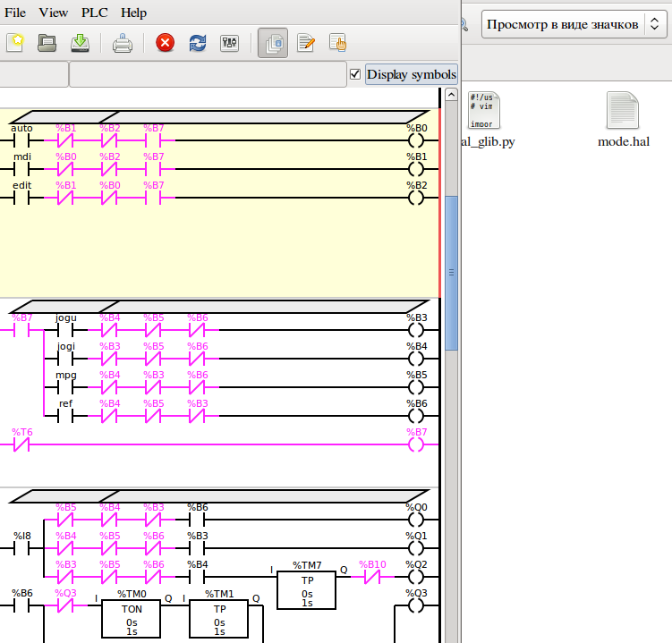

Re: Кнопка NC-START
Сообщение Lexxa »
nkp писал(а):"уже сделал" переключение режимов
Ладдером.

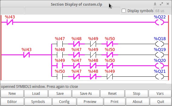

Имеем два галетника, один энкодер, кнопки и gmoccapy
Галетники выбирают инкремент для режима джог или маховичек.
Если включен режим manual и галетник "1" в режиме jog (в gmoccapy это кнопка "continuous") то от хардовых (и софтовых) кнопок движение происходит пока они нажаты. Как только галетником "1" устанавливается инкрементный режим, то от хардовых кнопок (и софтовых) соответствующая ось начинает ездить инкрементно. Состояние галетника "2" в этот момент = положение OFF
Если галетником "2" переключить из OFF в X, Y, Z или 4, то соответствующая ось начнет перемещаться от маховичка с инкрементом равным инкременту галетника "1". если галетник "2" выбрал ось, а галетник "1" в JOG, то от маховичка ось не едет, но может двигаться от кнопок (надо ли это?)
1) Привязка к ладдеру
ladderlogic.hal (для просмотра содержимого нажмите на ссылку)
#Входы для штурвала
net jog-whell-continuous                     => classicladder.0.in-43               # (JWC) - безразмерные перемещения
net jog-whell-axis-x                         => classicladder.0.in-47               # (JW-AX) - выбрана ось X
net jog-whell-axis-y                         => classicladder.0.in-48               # (JW-AY) - выбрана ось Y
net jog-whell-axis-z                         => classicladder.0.in-49               # (JW-AZ) - выбрана ось Z
net jog-whell-axis-4                         => classicladder.0.in-50               # (JW-A4) - выбрана ось 4
#Выходы для штурвала
net jog-whell-x                              => classicladder.0.out-18                #  (JWX) - маховичек для X включен
net jog-whell-y                              => classicladder.0.out-19                #  (JWY) - маховичек для Y включен
net jog-whell-z                              => classicladder.0.out-20                #  (JWZ) - маховичек для Z включен
net jog-whell-4                              => classicladder.0.out-21                #  (JW4) - маховичек для 4 включен
net jog-mode                                 => classicladder.0.out-22                #  (JM)  - jog vel mode
2) Привязка к пинам gmoccapy
pendant.hal (для просмотра содержимого нажмите на ссылку)
#Входы для штурвала
net jog-inc-0                                <= pendant.jog-continuous      # (JWC) - безразмерные перемещения
net jog-inc-1                                <= pendant.inc-1               # (JW-100) - перемещение 0.1 мм
net jog-inc-2                                <= pendant.inc-01              # (JW-10) - перемещение 0.01 мм
net jog-inc-3                                <= pendant.inc-001             # (JW-1) - перемещение 0.001 мм
net jog-whell-axis-x                         <= pendant.jog-x               # (JW-AX) - выбрана ось X
#net jog-whell-axis-y                        <= pendant.jog-y               # (JW-AZ) - выбрана ось Y
net jog-whell-axis-z                         <= pendant.jog-z               # (JW-AZ) - выбрана ось Z
#net jog-whell-axis-4                        <= pendant.jog-4               # (JW-AZ) - выбрана ось 4
net jog-mode         axis.0.jog-vel-mode
net jog-mode         axis.1.jog-vel-mode
net jog-mode         axis.2.jog-vel-mode
net scale gmoccapy.jog-increment
net scale axis.0.jog-scale
net scale axis.1.jog-scale
net scale axis.2.jog-scale
#Сигнал инкремента с энкодера для каждой оси
net jog-counts       pendant.jog-wheel-counts
net jog-counts       axis.0.jog-counts
net jog-counts       axis.1.jog-counts
net jog-counts       axis.2.jog-counts
net jog-inc-0          gmoccapy.jog-inc-0
net jog-inc-1          gmoccapy.jog-inc-1
net jog-inc-2          gmoccapy.jog-inc-2
net jog-inc-3          gmoccapy.jog-inc-3
#Активная ось
net jog-whell-x                              => axis.0.jog-enable  gmoccapy.x-sel-led         # (JWX) - маховичек для X включен
#net jog-whell-y                              => axis.1.jog-enable gmoccapy.y-sel-led          # (JWY) - маховичек для Y включен
net jog-whell-z                              => axis.2.jog-enable  gmoccapy.z-sel-led         # (JWZ) - маховичек для Z включен
#net jog-whell-4                              => axis.3.jog-enable gmoccapy.4-sel-led          # (JW4) - маховичек для 4 включен
Ну и секция ладдера
pendant-section.jpg (6037 просмотров) <a class='original' href='./download/file.php?id=52779&mode=view' target=_blank>Загрузить оригинал (59 КБ)</a>

UAVpilot писал(а): File -> Edit и спокойно ввести нужные команды, проверить,
И это уже не режим MDI!!!
Еще раз. В мануале и на фанук и на любую другую стойку, но раз уж фанук, то так:
Там окно ввода есть, в него пишем T1 M6, жмем инпут. Текст появляется в редакторе и не отрабатывается
Пишем T2 M6 жмем инпут, Текст встает второй строкой.
итд
Написали. Подводим курсор к нужной строке, жмем Cycle Start и начинают отрабатываться программы. Согласен?
В LCNC же все с точностью до наоборот. В строке ввода пишем текст жмем энтер и он отрабатывается и за каким то хреном появляется в истории. Зачем эта история вообще нужна? Ну да бог с ней, есть она и есть.
Подскажи, этот компонент окна MDI где лежит и как называется?
Мне кажется его исправить не особенно сложно.
К настоящему редактору добавить еще одно окно аля настоящему окну ввода команды.
С ентера снимаем команду на отработку и оставляем только на ввод в историю
Добавляем еще одно невидимое глазу окно ввода, в которое копируем перемещением курсора текст из истории/редактора. Сигналом на отработку текста из этого окна будет Cycle Start.
Как считаешь, насколько сложно переделат таким образом компонент MDI?
