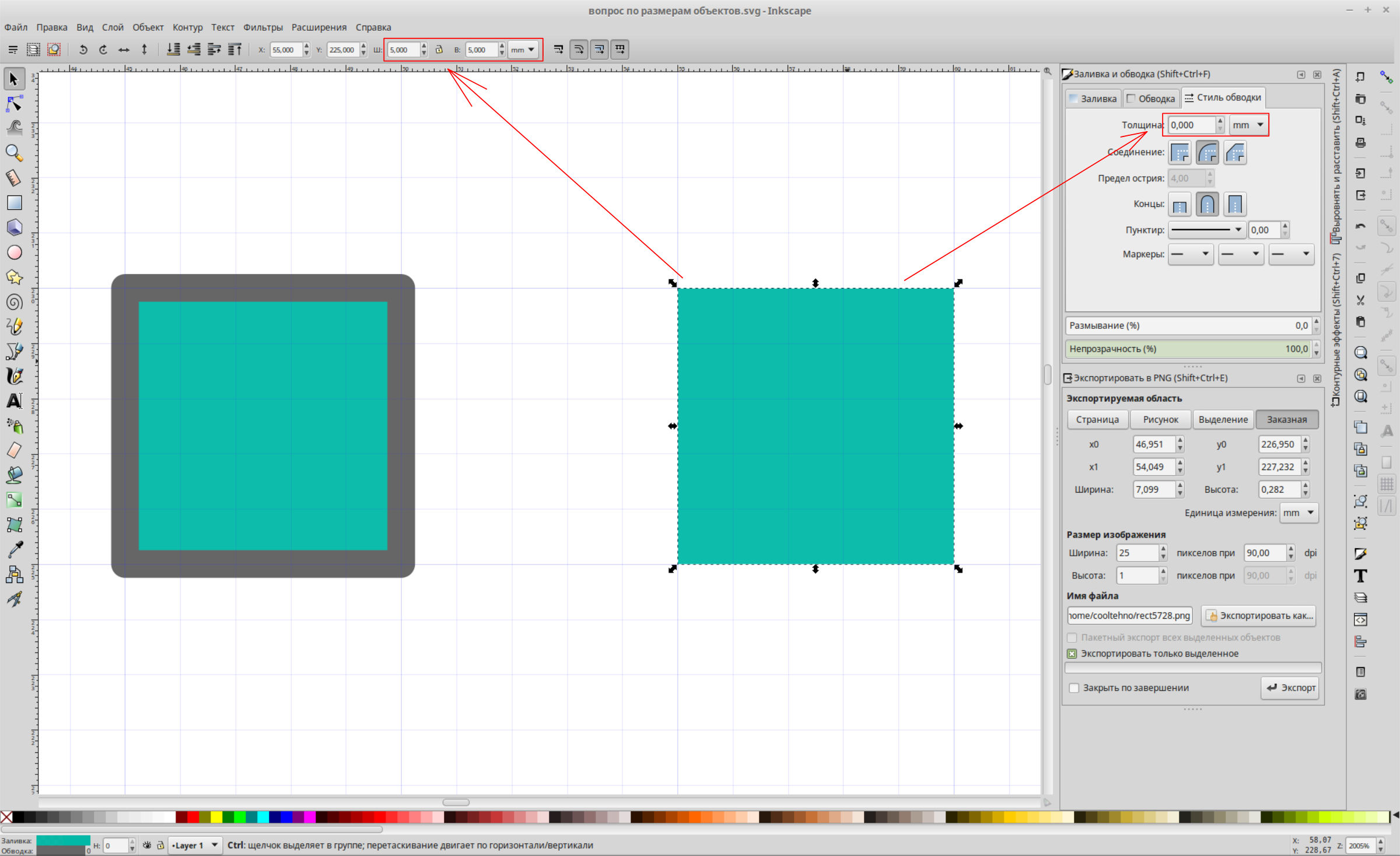

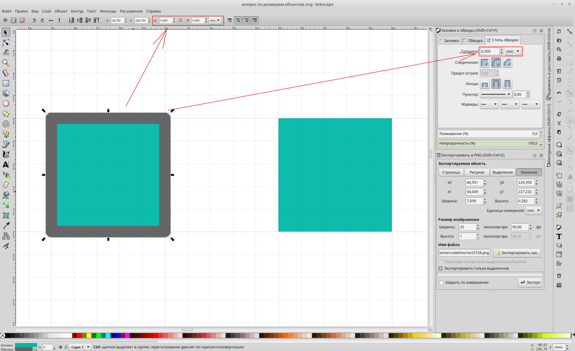

Добрый день! Подскажите, пожалуйста, можно ли в Inkscape задавать числовые размеры объектов так, чтобы толщина обводки не влияла на задаваемые размеры. На скриншотах показаны параметры квадратов с обводкой и без. Возможно ли для объекта с обводкой назначить числовые габариты так, чтобы можно было не думать о толщине обводки. Для вывода создаваемых объектов на станки ЧПУ или плоттеры векторные изображения рассматриваются, как набор векторов от вершины к вершине. Следовательно, толщина линий не учитывается. Не получится ли ситуация, когда в каком-нибудь достаточно насыщенном Inkscape-файле все размеры объектов придется редактировать (удалять обводку и увеличивать на толщину этой обводки), чтобы при выводе на стонок/плоттер размеры соответстовали требуемым?
В Corel-Draw, например, толщина обводки не влияет на задаваемый размер объектов. Габариты изменятся только, если преобразовать контуры в объекты. Достаточно логично. Если создавать объекты определенных размеров, то можно не беспокоиться о толщине контуров (станок вырежет в размер). Это Corel.
Возможен ли такой режим работы с размерами объектов в Inkscape?

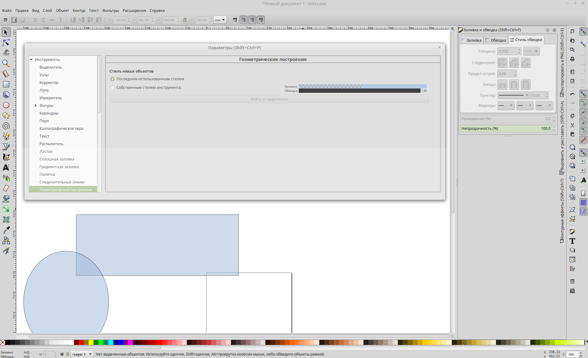

Файл - Настройки Inkscape - Инструменты - Геометрическая площадка.

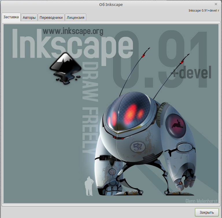

Спасибо за ответ, Nick! Возможно, у меня из-за особенностей версии пункты меню Inkscape не соответствуют вашему (во вложении скриншот окна о программе). Моя ОС- Linux Mint 17.1, версия Inkscape - 0.91+devel r (использую эту версию, потому что в ней есть некоторые дополнительные контурные эффекты, не вошедшие в официальную версию). В меню "Файл" есть только пункт "Свойства документа" (Shift+Ctrl+D). Однако, нашел похожий пункт в другом месте меню: "Правка/Параметры/Инструменты/Геометрические построения" (другой скриншот вложения). Но это, скорее всего, не то.. Не подскажете подробнее?

В самом верхнем пункте там что?

Всё, разобрался, спасибо, Nick! Оказывается нужно не стрелочку разворачивать в пункте "Инструменты", а просто нажать на сам пункт. Справа в окне обнаружил режим используемой площадки).
Кстати, пункт Файл/Настройки Inkcape в версии 0.91 (смотрел и официальную стабильную версию) находится под наименованием "Параметры" в пункте меню "Правка". Обнаружил через горячие клавиши Shift+Ctrl+P. В ютубе видел у людей расположение этой опции в меню Файл, как вы говорите.
