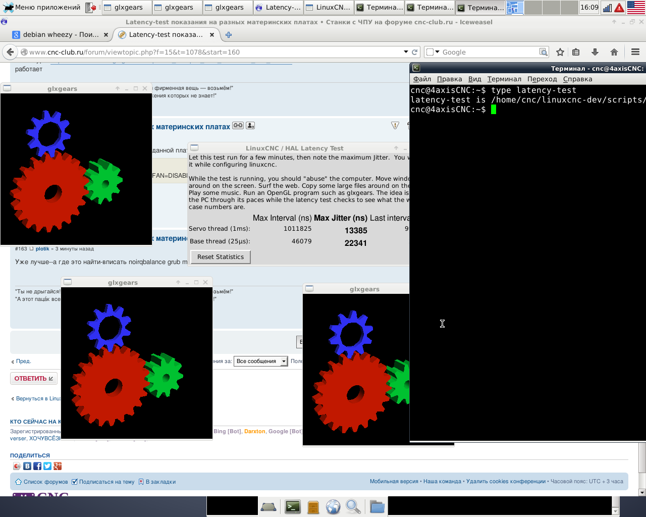

В биосе всё отключено--уже перепробовал и с этими комбинациями--ничего не помогает
и это курилhttp://wiki.linuxcnc.org/cgi-bin/wiki.p ... _And_GRUB2 ничего не помогает впечатление такое что изол не работает

Вот рекоммендации по настройкам bios для данной платы
BIOS:CPU MULTI=DISABLED CPU SMARTFAN=DISABLED Azealea and other unused devices=DISABLED, noirqbalance grub mod, 2 glxgears for 2 hours

Уже лучше--а где это найти-вписать noirqbalance grub mod?

plotik писал(а):а где это найти-вписать noirqbalance grub mod?
Я так понимаю это отключение функции распределения прерываний в многоядерных процессорах, где-то в grub.

С Latency-test результат может быть один, как не нагружай и сколько не жди. А на практике нет нет да выскочит сообщение в axis о том, что превышен тайминг (ну или как-то так). В результате чуть ли не в два раза пришлось ухудшить результаты Latency-test пока axis перестал ворнинг выдавать.
Интересно, конечно, сравнить. Но вообще я рассматриваю это как очень синтетический тест.
Еще бы ввести в формат показаний поле с инфой о реально достигнутых результатах на практике, если вдруг обнаруживается, что они отличаются от Latency-test в худшую сторону.

plotik писал(а):Уже лучше--а где это найти-вписать noirqbalance grub mod?
"noirqbalance" добавить в строчку с параметрами ядра.

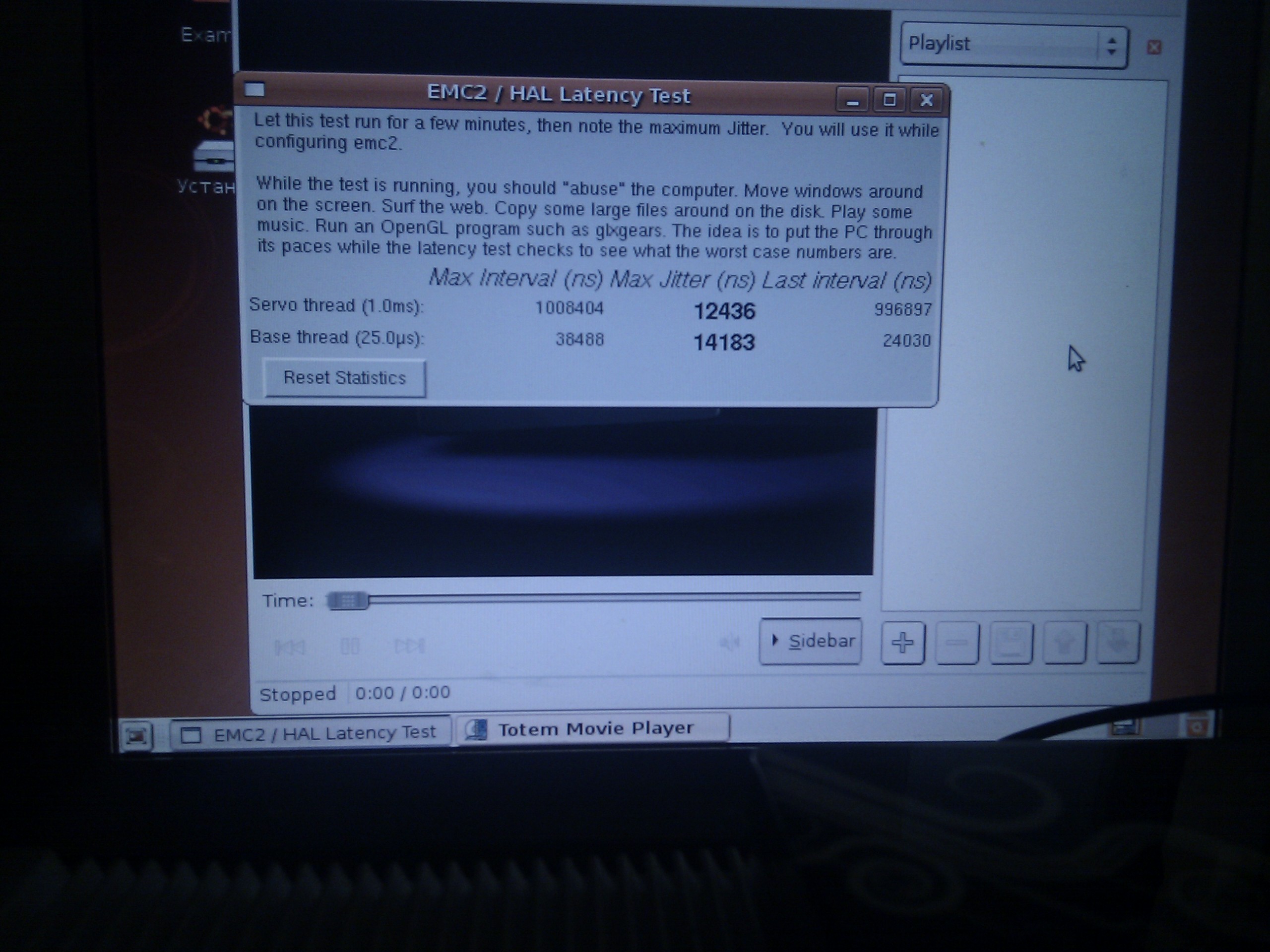

Итак, просто выложу результат теста одной "системы"(да, я блондинко, и не знаю как в линухе делать скриншоты!):
jEgVWv0.jpg (4358 просмотров) <a class='original' href='./download/file.php?id=50805&mode=view' target=_blank>Загрузить оригинал (572.05 КБ)</a>
Пошерстив тему понял, что результат довольно-таки не плохой.
Но мучает вопрос - на таком "компе" нормально будет ЕМЦ2 бегать?
Да, чуть не забыл - система запущена с "лифчика" через USB внешний привод(в "системе" привода нет своего).

megagad писал(а):да, я блондинко, и не знаю как в линухе делать скриншоты!
На клаве жмешь "принтскрин" и линукс сам спросит, куда сохранить картинку?

Re: Latency-test показания на разных материнских платах
megagad писал(а):через USB внешний привод
А чего не просто с USB флешки?
megagad писал(а):Но мучает вопрос - на таком "компе" нормально будет ЕМЦ2 бегать?
А какая конфигурация компа?
По латенси - нормально.
А чего версия не последняя LinuxCNC?

Nick писал(а):А какая конфигурация компа?
Конфигурация "интересная": AMD Geode LX800(500МГц), оперативка 256МБ ДДР400, "винт" встроенный на 40ГБ, но есть возможность поставить CF карточку.
Общем: NEXCOM NICE 3220 :)
Коробочка уже продана, но мучает вопрос - может стоило оставить для станка? Ибо, при желании - можно достать ещё парочку таких.
По версии - ну, какую показали - с той и тестировал. Покупатель пользует эту версию.

Nick писал(а):тоже наверное маловато... Как оно вообще по ощущениям, сильно тормозит?
ну, пока был при мне - на винде хватало для инет-сёрфинга и неспешной работы в офисных прогах.
ЕМЦ2 был как тестовый пуск для проверки этой самой "латенси" - во время проверки имелись ощутимые "подёргивания". Но станок ездил без проблем(для пробы пускал небольшую УП). Но это было чисто для пробы - после этого коробочка уехала к новому хозяину :)
Вот терь сижу и думаю - мож ещё себе взять такую коробочку и приделать к станку как "автономный контроллер" с ЕМЦ2 и управлением по удалёнке?
