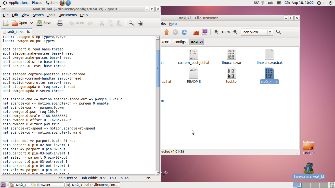

подскажите пажалуста как настроить чтоб после пуска в эмик 2 начал фрезеровать через 10 секунд, чтобы шпиндель успел набирать обаротый , шпиндель подключен через реле.

Надо в HAL написать так, чтобы сигнал motion.spindle-at-speed появлялся через 10 сек после motion.spindle-on.

arman писал(а):подскажите пажалуста как настроить чтоб после пуска в эмик 2 начал фрезеровать через 10 секунд, чтобы шпиндель успел набирать обаротый , шпиндель подключен через реле.
10 секунд - не совсем правильный подход. Если сделать в .hal так
# load a near component and attach it to a thread
loadrt near
addf near.0 servo-thread
# connect one input to the commanded spindle speed
net spindle-cmd => near.0.in1
# connect one input to the encoder-measured spindle speed
net spindle-velocity => near.0.in2
# connect the output to the spindle-at-speed input
net spindle-at-speed motion.spindle-at-speed <= near.0.out
# set the spindle speed inputs to agree if within 1%
setp near.0.scale 1.01
то время на разгон до нужного вращения linuxcnc сам определит, кроме того разгон шпинделя будет производиться даже параллельно с перемещениями на холостом ходу ( G0 ), а вот подача ( G1 ) будет дожидаться разгона.

вот плата на ном реле который включает и выключает контакт , при нажатий исполнение программа включается инвертор и параллельно идет фрезеровать а шпиндел не успевает набрать обороты ,полный обороты набирает через 7 секунд , хочу чтоб нажатие исполнение программа фрезеровал через 10 секунд, комп не видит инвертора и принципи и не нужен, нужен чтоб емик начал чтение файла через 10 сек, такой маче я заметил. зораные благадарю

что там изменить не магу понять

arman писал(а):что там изменить не магу понять
Получается, что типа такого надо добавить
 loadrt timedelay count=1
 addf timedelay servo-thread
 net spindle-cmd => timedelay.0.in
 net spindle-at-speed motion.spindle-at-speed <= timedelay.0.out
 setp timedelay.0.on-delay 10
 setp timedelay.0.off-delay 0

как пробую не получается емик не откривается
