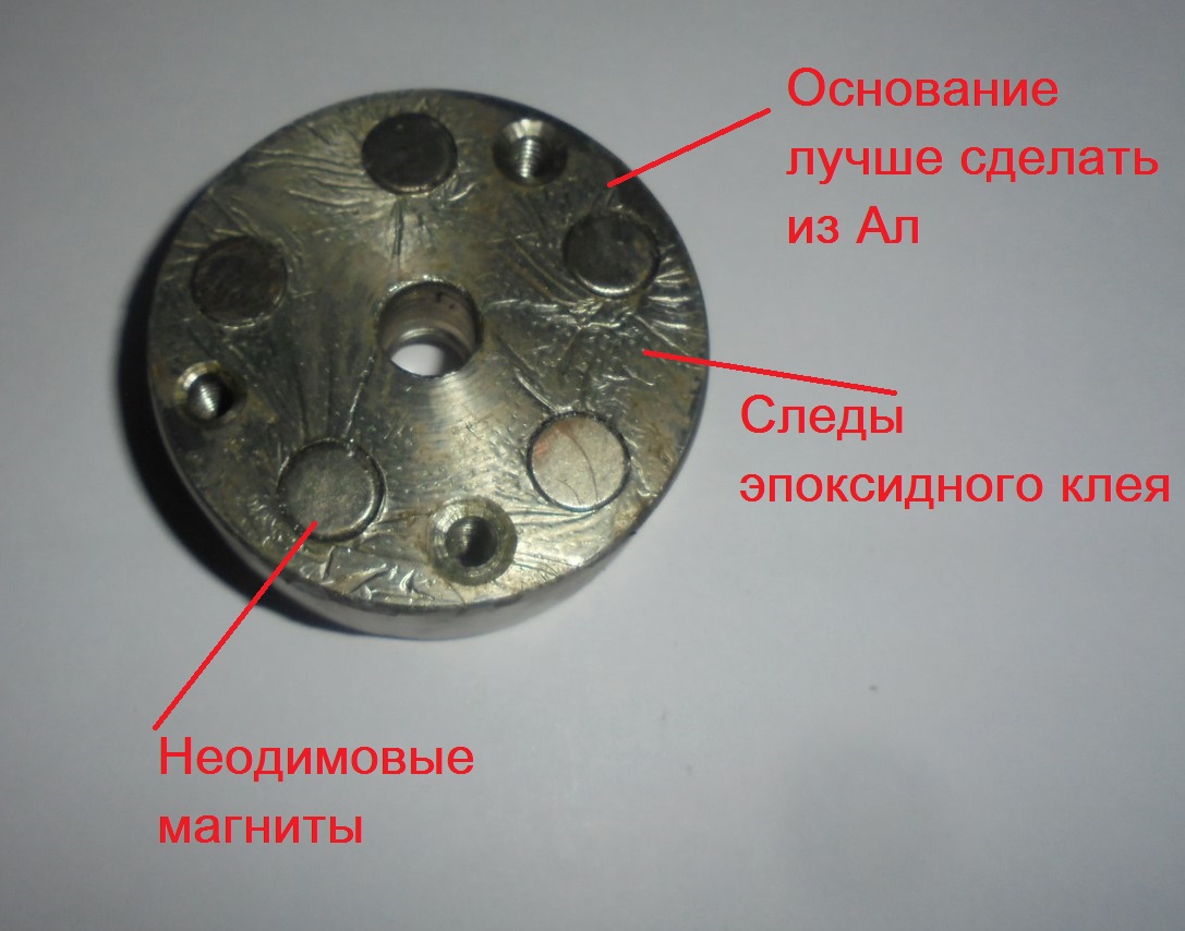

Это я сам делал базу. Делал ее из нержи, но лучше из Ала.
В дно базы вклеил неодимовые магниты
DSC04276 (Копировать).JPG (11760 просмотров) <a class='original' href='./download/file.php?id=90315&mode=view' target=_blank>Загрузить оригинал (177.47 КБ)</a>

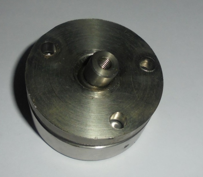

Просверлил центральное отверстие под шарик, сделал фаску под шарик и 3 отвесртия с резьбой для затяжки.
Крышка сделано примерно так же
DSC04277 (Копировать).JPG (11760 просмотров) <a class='original' href='./download/file.php?id=90316&mode=view' target=_blank>Загрузить оригинал (142.83 КБ)</a>
DSC04279 (Копировать).JPG (11760 просмотров) <a class='original' href='./download/file.php?id=90318&mode=view' target=_blank>Загрузить оригинал (177.13 КБ)</a>

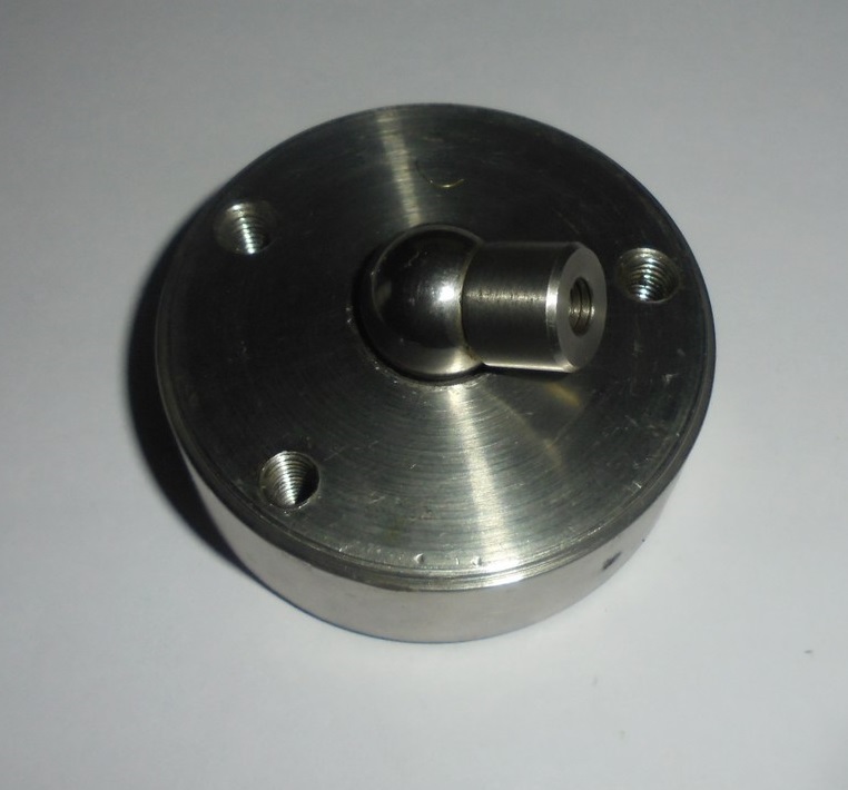

Шарик ложится в центр и прижимается крышкой
DSC04278 (Копировать).JPG (11760 просмотров) <a class='original' href='./download/file.php?id=90317&mode=view' target=_blank>Загрузить оригинал (85.99 КБ)</a>
DSC04280 (Копировать).JPG (11760 просмотров) <a class='original' href='./download/file.php?id=90319&mode=view' target=_blank>Загрузить оригинал (87.55 КБ)</a>
Болты слегка подтягиваются чтобы шарик свободно вращался, а когда найден центр один из болтов затягивается и шарик фиксируется.

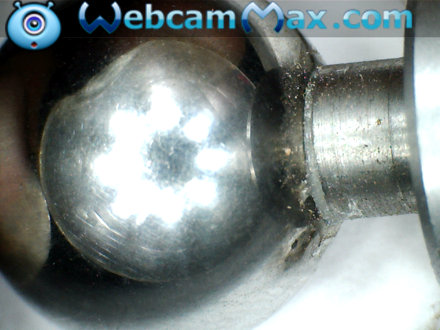

Re: Про BallBar Renishaw
Вот еще фотки под мелкоскопом USB
Шарик похоже приклеен к резьбе, но не выточен из цельного куска ;)

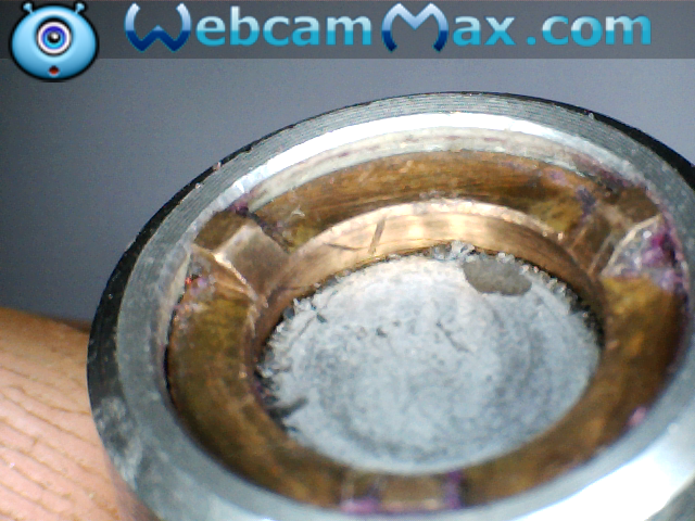

Устройство магнитной части. Магнит в центре и сверху "шайбочка" из меди или бронзы. На три этих пиптика и опирается шарик, а притягивает его как пружиной магнит.
160915-023154.png (11737 просмотров) <a class='original' href='./download/file.php?id=90335&mode=view' target=_blank>Загрузить оригинал (461.44 КБ)</a>
