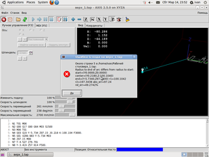

Доброго времени суток .скажите пожалуйста как исправить эту ошибку "Radius to end of arc differs from radius to start. Block=G02 X78.061162........"
Переводчик говорит "Радиус до конца дуги отличается от радиуса, чтобы начать"

В программе не указано, где должно быть начало дуги. В результате LCNC считает, что нужно начинать из точки X0, Y0.

Re: Ошибка linuxcnc
Сообщение Dmaster »
переведу по проще. создай кадр перед N5 и в нем движение в начало дуги.
Теперь теория. Круговая интерполяция (движение по кругу G02 G03)обязательно требует несколько параметров.
плоскость интерполяции ( дуга в плоскости XY G17) ( дуга в плоскости XZ G18) ( дуга в плоскости YZ G19)
Должна быть точка начала дуги ! ТО ЧЕГО У ТЕБЯ НЕТ
Должна быть точка окончания дуги (В кадре дуги координаты X Y)
Должна быть указана точка радиуса (Параметры J K) эти параметры бывают абсолютные и в приращениях.. в зависимости от системы . у нас в приращениях)
ЧПУ просчитывает траекторию, и если начало и конец не совпадут исходя из всех параметров, то станок будет ругаться как у тебя.

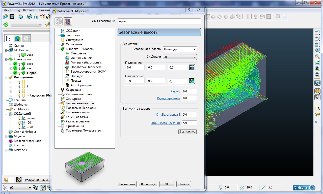

Скажите где в Powermill выставить эти параметры ?, если я правильна понял .и еще ставлю безопасную высоту по плоскости ошибки нету, а когда по цилиндру то есть ?

Re: Ошибка linuxcnc
Сообщение jo_key »
http://www.cnc-club.ru/forum/viewtopic. ... 17#p105223
а вообще-то это возникает из-за того, что различается точность знаков в LinuxCNC и PowerMill. В приведенной ссылке - для 2 знаков после запятой.
Либо менять настройки PowerMill, либо компилить LinuxCNC. Проблема не в безопастной высоте

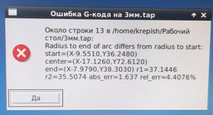

У меня такое самое, помогите разобраться.
Вот какой код принимает и отрабатывает:
G90
G64 P0.01
M03S10000
G0Z7
G0X5.6Y0
G1Z-10F900
G1X4.571Y0F10
G3X4.571Y0Z-9.2I-4.571J0F900
G3X4.571Y0Z-8.4I-4.571J0
G3X4.571Y0Z-7.6I-4.571J0
G3X4.571Y0Z-6.8I-4.571J0
G3X4.571Y0Z-6I-4.571J0
G3X4.571Y0Z-5.2I-4.571J0
G3X4.571Y0Z-4.4I-4.571J0
G3X4.571Y0Z-3.6I-4.571J0
G3X4.571Y0Z-2.8I-4.571J0
G3X4.571Y0Z-2I-4.571J0
G3X4.571Y0Z-1.2I-4.571J0
G3X4.571Y0Z-0.4I-4.571J0
G3X4.571Y0Z0.4I-4.571J0
А этот не отрабатывает:
 S1500 M03
G90
G90G54
G64 P0.01
G00 Z10.000 A0.0
G0 X0.0 Y0.0 F2000
G90
G0 Y-41.000
G00 Z5.000
G01 Z0.0 F500
G2G17 X0.0 Y41.000 I0.0 J0.0 F1000
G2G17 X0.0 Y-41.000 I0.0 J0.0
G00 Z10.000
G00 Z5.000
G01 Z-4.000 F500
G00 Z10.000
G00 Z5.000
G01 Z-8.000 F500
G00 Z10.000
G00 Z5.000
G01 Z-12.000 F500
G00 Z10.000
G00 Z5.000
G01 Z-16.000 F500
G00 Z10.000
M30
И этот тоже не отрабатывает:
S1500 M03
G90
G90G54
G64 P0.01
G00 Z10.000 A0.0
G0 X0.0 Y0.0 F1000
G90
G0 X-9.636 Y35.737
G00 Z5.000
G01 Z0.0 F400
G3G17 X-9.523 Y35.767 I-9.583 J35.763 F600
G01 X-9.551 Y36.248
G2G17 X-7.979 Y38.303 I-7.575 J36.364
G01 X-7.287 Y38.440
G2G17 X-5.047 Y37.144 I-6.918 J36.495
G01 X-4.889 Y36.689
G3G17 X-4.773 Y36.704 I-4.833 J36.708
G01 X-4.738 Y37.184
G2G17 X-2.911 Y39.017 I-2.763 J37.042
G01 X-2.207 Y39.063
G2G17 X-0.156 Y37.485 I-2.095 J37.086
G01 X-0.059 Y37.013
G3G17 X0.059 Y37.013 I0.0 J37.025
G01 X0.156 Y37.485
G2G17 X2.207 Y39.063 I2.095 J37.086
G01 X2.911 Y39.017
G2G17 X4.738 Y37.184 I2.763 J37.042
G01 X4.773 Y36.704
G3G17 X4.889 Y36.689 I4.833 J36.708
G01 X5.047 Y37.144
G2G17 X7.287 Y38.440 I6.918 J36.495
G01 X7.979 Y38.303
G2G17 X9.551 Y36.248 I7.575 J36.364
G01 X9.523 Y35.767
G3G17 X9.636 Y35.737 I9.583 J35.763

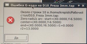

А вот совсем протая УП, круг радиусом 5мм, обхожу снаружи фрезой 3мм, тоже не принимает:
 S1500 M03
G90
G90G54
G00 Z5.000 A0.0
G0 X0.0 Y-0.083 F3000
G90
G0 Y-6.500
G00 Z3.000
G01 Z-3.000 F500
G2G17 X0.0 Y6.500 I0.0 J0.0 F1000
G2G17 X0.0 Y-6.500 I0.0 J0.0
G00 Z5.000
M30
Можете у себя проверить? Это один и тот же постпроцессор выводит УП.
Но когда в Mach3 поставил точку на "Абсолютные" - то Мач принял!
В линуксе есть аналог этой опции?
1643033542265.jpg (3260 просмотров) <a class='original' href='./download/file.php?id=201307&mode=view' target=_blank>Загрузить оригинал (1.09 МБ)</a>

fleshget писал(а): ↑ Это один и тот же постпроцессор выводит УП.
У вас корявый какой-то постпроцессор, если координаты центров дуг в абсолютных координатах, то в заголовке G90.1 должно быть
Последний раз редактировалось kfmut 24 янв 2022, 17:36, всего редактировалось 1 раз.
mikehv
Сообщения: 1846
Репутация: 1175
Откуда: Иваново
Re: Ошибка linuxcnc
Сообщение mikehv »
G90.1 - absolute distance mode for I, J & K offsets. When G90.1 is in effect I and J both must be specified with G2/3 for the XY plane or J and K for the XZ plane or it is an error.
Все же есть в мануалах...
fleshget
Сообщения: 108
Зарегистрирован: 27 ноя 2009, 21:18
Re: Ошибка linuxcnc
Сообщение fleshget »
Заработало! Спасибо!
