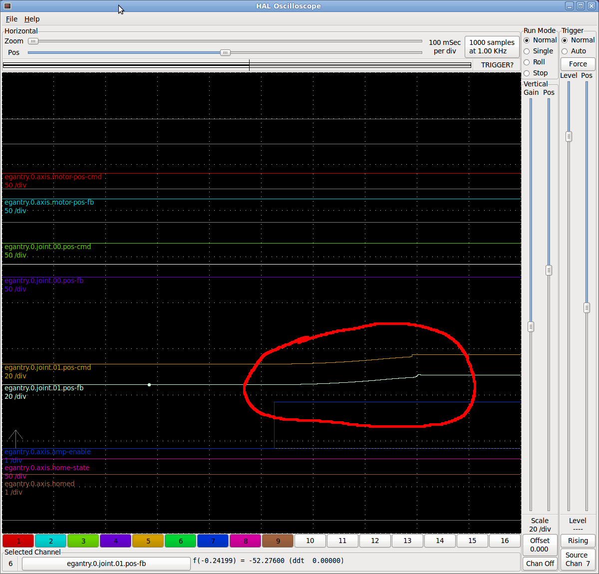

у меня параметры egantry.0.align-vel и egantry.0.align-acc, почему то ни как не влият на работу двигателей, при рассогласовании - они двигаються с максимальным ускорением и скоростью.
Сообщения: 21923
Re: LinuxCNC - Альтернативная кинематика.
А какие значения стоят?
Попробуй поставить ускорение в половину от MAX_ACCELERATION оси, а скорость равную HOME_SEARCH_VEL.
Ну конфиги свои покажи... Или хотя-бы
$ halcmd show pin egantry.0
В качестве теста сам скачал по ссылке, установил, проверил - работает как и задумано...

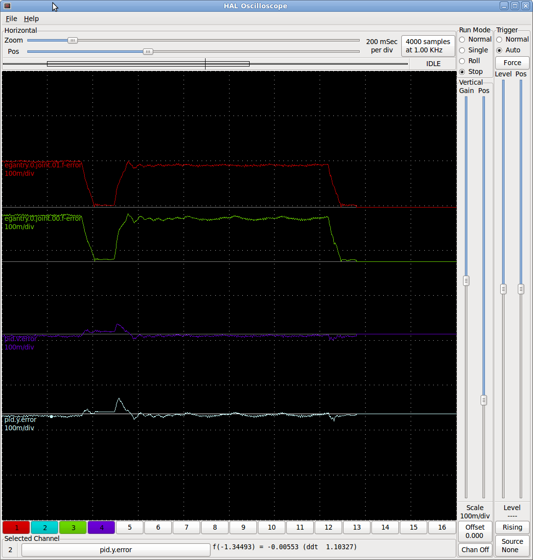

изменение скорости и ускорения ни как не влияют.

Сообщения: 21923
Надо ВСЕ пины egantry.0.axis.* присоединить к axis.1
В частности выравнивание не работает из-за неприсоединённых egantry.0.axis.amp-enable, egantry.0.axis.homed, egantry.0.joint.00.enable и egantry.0.joint.01.enable.
Вот пример конфига с моего стенда:
loadrt egantry names=a0 personality=2
addf a0 servo-thread
setp a0.align-acc [AXIS_0]ALIGN_ACCELERATION
setp a0.align-vel [AXIS_0]ALIGN_VELOCITY
#setp a0.joint.01.correct 10
net x-pos-cmd  axis.0.motor-pos-cmd => a0.axis.motor-pos-cmd
net x-pos-fb   axis.0.motor-pos-fb => a0.axis.motor-pos-fb
net x1-pos-cmd a0.joint.00.pos-cmd
net x1-pos-fb  a0.joint.00.pos-fb
net x2-pos-cmd a0.joint.01.pos-cmd
net x2-pos-fb  a0.joint.01.pos-fb
net x-enable   axis.0.amp-enable-out => a0.axis.amp-enable
net x1-enable  <= a0.joint.00.enable
net x2-enable  <= a0.joint.01.enable
net x-index-enable axis.0.index-enable a0.axis.index-enable
net x1-index-enable => a0.joint.00.index-enable
net x2-index-enable => a0.joint.01.index-enable
net x-home-sw  a0.axis.home-sw  => axis.0.home-sw-in
net x-neg-limit-sw a0.axis.neg-lim-sw => axis.0.neg-lim-sw-in
net x-pos-limit-sw a0.axis.pos-lim-sw => axis.0.pos-lim-sw-in
net x1-home-limit => a0.joint.00.home-sw a0.joint.00.neg-lim-sw
net x2-home-limit => a0.joint.01.home-sw a0.joint.01.neg-lim-sw
net x-home-state axis.0.home-state => a0.axis.home-state
net x-homed axis.0.homed => a0.axis.homed

переподключил все работает также (при рассогласовании и коррекции - двигатели крутяться с максимальным ускорением и скоростью)
Может из за того что у меня версия linuxCNC 2.6.5, там еще в .ini нет отдельных настроек для joint и axis

Покажи результат "halcmd show pin egantry.0" после хоминга, после выключения и сдвига одной оси, после включения и выравнивания.
Или лучше в халскопе (скриншот) процесса выравнивания, интересуют сигналы
egantry.0.axis.motor-pos-cmd
egantry.0.axis.motor-pos-fb
egantry.0.joint.00.pos-cmd
egantry.0.joint.00.pos-fb
egantry.0.joint.01.pos-cmd
egantry.0.joint.01.pos-fb
egantry.0.axis.home-state
(парные "лучи" pos-cmd и pos-fb можно совместить, чтоб много места не занимали)

Screenshot-HAL Oscilloscope.png (4812 просмотров) <a class='original' href='./download/file.php?id=41176&sid=e2f40c16c61da688b5b9d6a8d2074df8&mode=view' target=_blank>Загрузить оригинал (86.43 КБ)</a>
во время хоминга
после момент корреции положения
Screenshot-HAL Oscilloscope-1.png (4812 просмотров) <a class='original' href='./download/file.php?id=41177&sid=e2f40c16c61da688b5b9d6a8d2074df8&mode=view' target=_blank>Загрузить оригинал (91.91 КБ)</a>
после хоминга

Ну вот-же оно выравнивается со скоростью 50...
Screenshot-HAL Oscilloscope-1.png (4800 просмотров) <a class='original' href='./download/file.php?id=41191&sid=e2f40c16c61da688b5b9d6a8d2074df8&mode=view' target=_blank>Загрузить оригинал (88.87 КБ)</a>
В конце есть маленький скачёк, но это видимо из-за увеличения egantry.0.align-hyst до 0.05. Это значение не стоит увеличивать. Имеет смысл уменьшать на станках с точностью лучше, чем 0.01, но так, чтобы оно было больше колебаний привода при удержании.

Screenshot-HAL Oscilloscope.png (4522 просмотра) <a class='original' href='./download/file.php?id=51664&sid=e2f40c16c61da688b5b9d6a8d2074df8&mode=view' target=_blank>Загрузить оригинал (74.89 КБ)</a>
Почемуто какоето не соответствие
pid.y => Y1
pid.v => Y2
pid.y.error, pid.v.error Ошибка малькая, но уже на выходе egantry.0.joint.00.ferror и egantry.0.joint.01.ferror гдето в 10 раз больше, тоже самое и на выходе egantry.0.axis.motor-pos-fb
В чем может быть причина?
Настраивал параметры PID двигателей ориентируясь на pid.y.error, pid.v.error
Сообщения: 21923
pid.N.error - это ошибка после того как PID отработал цикл, а egantry.N.joint.MM.ferror это ошибка, которую ещё только предстоит скомпенсировать PID'у в очередном сервоцикле.
Или иначе:
pid.N.error - показывает насколько точно PID выполнил задание, а egantry.N.joint.MM.ferror - насколько надо будет передвинуть привод в следующем сервоцикле.
С одиночной осью без egantry будет тот-же самый эффект.
