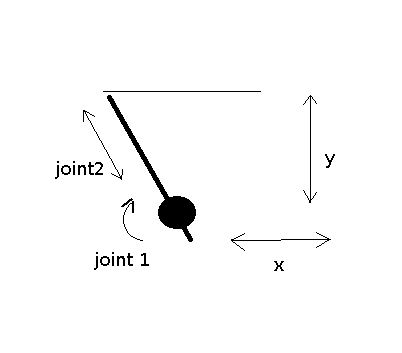

а аппарат будет как наглядная модель в универе на кафедре!
Преподаватель поставил мне цель сделать - что б EMC2 программно считала угли!
Re: Настройка кинематики в EMC2
перевожу на язык LinuxCNC:
Судя по файлу кинематики у тебя поворотная ось имеет номер 4.
Т.е. надо выводить на движок X действие stepgen.3.
Можешь сейчас открыть halshow, добавить туда axis.3.motor-pos-cmd и axis.3.joint-pos-cmd потом, крутишь 4 ось кнопочками в ручнам режиме.
Оба пина должны меняться синхронно и не реагировать на перемещения по XY. Потом делаем home и переключаем режим на управление в world координатах (Меню - Вид - два последних пункта). И опять пробуем ездить в XY, при этом axis.3.joint-pos-cmd должен начать меняться.

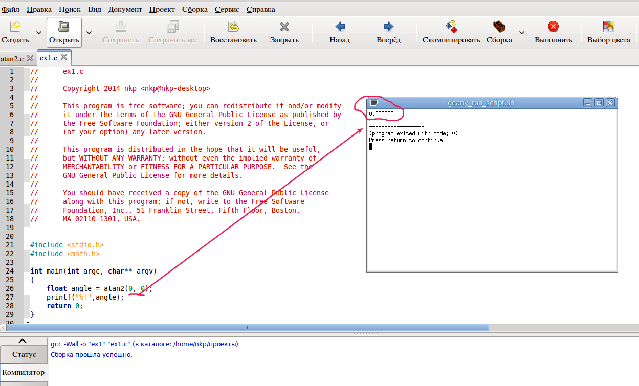

проблемы с делением на ноль A = atan2(dx, dy)!!! как решить ???
Очевидно проверить на ноль перед делением... :)
sasha_89 писал(а):проблемы с делением на ноль A = atan2(dx, dy)!!! как решить ???
А разве в этой функции (с двумя аргументами) возникает проблема с делением на 0? я, правда не знаю, про какой язык речь.
Сообщения: 8167
Репутация: 1589
Сообщение nkp »
всё там должно работать..
Выделение_018.png (2263 просмотра) <a class='original' href='./download/file.php?id=37746&mode=view' target=_blank>Загрузить оригинал (135.38 КБ)</a>
sasha_89, а как "выглядят" проблемы? как ругается?
Да и не должно оно ругаться.
$ man atan2
ИМЯ
       atan2, atan2f, atan2l - функция вычисления арктангенcа двух переменных
ОШИБКИ
       Ошибки не возникают.
