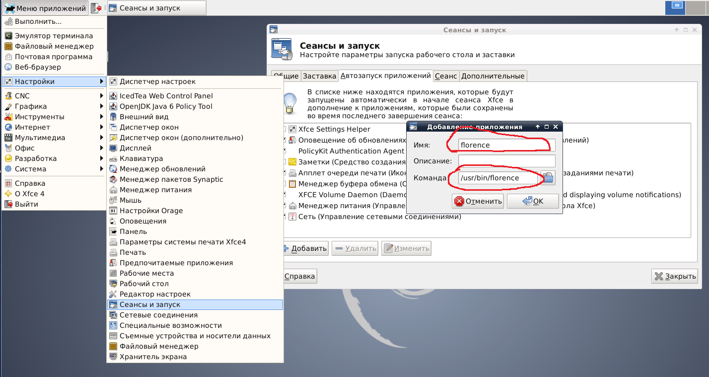

dinkata писал(а):Могу удалит всех и сделат новая конфигурация ,очен хочется при включение компютера автоматично стартировала
вьйбрана конфигурация и открьйвалас на вес екран ...т.е. машинист начал работа без лишньй нажатия ..
В .axisrc оставь только одну строчку:
root_window.attributes("-zoomed",1)

UAVpilot писал(а):В .axisrc оставь только одну строчку:
спасибо, надеюс откроется axis на вес екран (завтра на работе пробоват буду ,сейчас уже дома ).
UAVpilot писал(а):замени на
DISPLAY = ./axis.sh
ето оставит или можно убрат ,думаю бьйло диагностика ,да ?
Все таки что надо поставит в имя и команда чтоб после включение открьйлос мой станок?
Пробовал имя :SP586_01 команда :linuxcnc/configs/SP586_01 и ето ..home/zmm/linuxcnc/configs/SP586_01
И много вариантьй ,пока без успех
scrkbd.png (2167 просмотров) <a class='original' href='./download/file.php?id=36903&mode=view' target=_blank>Загрузить оригинал (428.1 КБ)</a>
Re: Axis popupkeyboard ?
dinkata писал(а):ето оставит или можно убрат ,думаю бьйло диагностика ,да ?
Если откроется на весь экран, то можно убрать.
dinkata писал(а):Все таки что надо поставит в имя и команда чтоб после включение открьйлос мой станок?
В имя что хочешь, в команду:
/usr/bin/linuxcnc /home/zmm/linuxcnc/configs/SP586_01/SP586_01.ini

UAVpilot писал(а): в команду:
:good: работает,но пока увижу етот пробель :hehehe:
Благодарю уважаемьй UAVpilot
