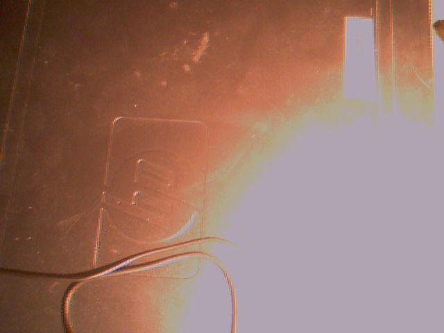

Хм... Запустил программу снимков с камеры:
$ fswebcam --save /home/sun webcam.jpg -d /dev/video0 -r 800x600 --jpeg 85
--- Opening /dev/video0...
Trying source module v4l2...
/dev/video0 opened.
No input was specified, using the first.
Adjusting resolution from 800x600 to 640x480.
--- Capturing frame...
Captured frame in 0.00 seconds.
--- Processing captured image...
Error opening file for output: /home/sun
fopen: Is a directory
Writing JPEG image to 'webcam.jpg'.
Setting output format to JPEG, quality 85
There are unsaved changes to the image.
И в папке home/sun получил снимок с камеры:
webcam.jpg (2511 просмотров) <a class='original' href='./download/file.php?id=36264&mode=view' target=_blank>Загрузить оригинал (20.39 КБ)</a>
Получается, что камера работает!

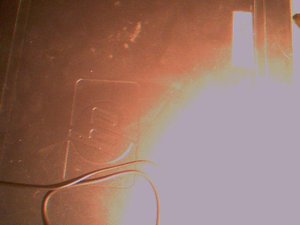

Вчера сделал. Камера заработала, но прога (cheese) глючила: при развороте-сворачивании окна исчезало изображение. Но главную задачу решил - настроил камеру по фокусу.
Сделал снимок:
fswebcam --save /home/$USER/webcamGrab.jpg -d /dev/video1 -r 1280x960 --jpeg 85
И изменил размер фото (вырезал центральную часть для дальнейшего использования):
convert -crop 200x100+50+150 /home/$USER/webcamGrab.jpg /home/$USER/webcamCrop.jpg
(вырезает кусочек размером 200x100, смещенный на 50 точек по ширине и 150 по высоте)
Теперь пробую писать пользовательский компонент-сканер, который по команде LCNC делает снимки, а по команде окончания сканирования - сшивает их в единое изображение)...
