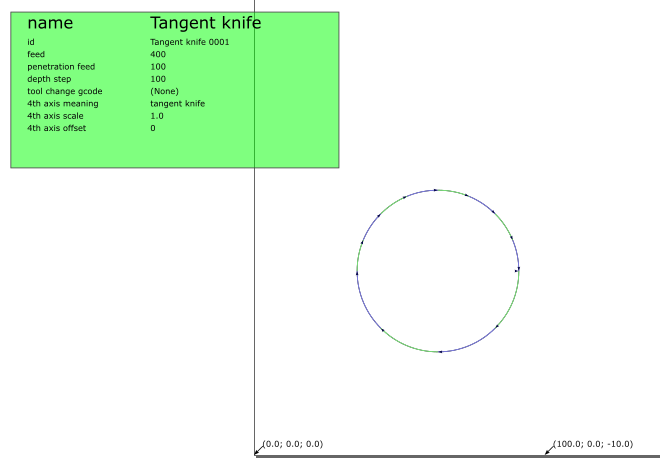

Сделал тангенциальный нож.
Управление LinuxCNC
Так как у меня ось А - это 2й мотор для Х, то нож записался на B. (на А пока не получилось его переключить)
Вручную управляется. G0 B180 поворачивает на 180 градусов.
gcodetools в режиме плоттера выдаёт какие-то координаты кроме Х и У какие-то I, J и A. (или я что-то в этом духе)
Если А - это угол поворота ножа - то видимо оно указывается в радианах... или ещё в чем-то.. но явно не в градусах
В общем пока ничего не работает =) подскажите как правильно настроить всё...

vvpolyakov писал(а):gcodetools в режиме плоттера выдаёт какие-то координаты кроме Х и У какие-то I, J
I, J это радиусы и окружности.
Код покажи целиком
А вот А это поворотная ось ;)

ну вот например код описывающий окружность

так в чём тут А измеряется? в радианах?
Re: Тангенциальный нож
NightV писал(а):в принципе не смертельно, работает же
Но ГОСТ-то не соблюдается... Изображение
vvpolyakov писал(а):так в чём тут А измеряется? в радианах?
Судя по значениям - в радианах.
ага, но можно указать чтоб выдавал в градусах

А как указать что бы gcodetools в градусах делал? искал долго, нашел только миллиметры и дюймы.
Конфиг могу завтра выложить, сегодня у меня выходной )
vvpolyakov писал(а):А как указать что бы gcodetools в градусах делал?
в поле где рисуешь, есть (должно быть) розовенькое окошко инструмента, вот там есть насколько помню значение "scale", впишы туда 57,296321247
взято отсюда Re: Разработка Gcodetools - плагин Inkscape для экспорта в G #642

в общем всё настроил - завёл 2й мотор по иксу на ось В, нож на А.
Теперь вопрос - бывает что gcodetools крутит нож на одном месте ) это так надо или я что-то не так делаю?
например при проходе углов квадрата, или после завершения траектории окружности сначала нож повернётся куда-то, а потом поднимается... код лениво выкладывать - он на 2м компе без инета )
vvpolyakov писал(а):Теперь вопрос - бывает что gcodetools крутит нож на одном месте ) это так надо или я что-то не так делаю?
насколько помню так быть не должно, покажы все-таки код
Там была какая-то штука для поднимания ножа для поворота ...
В dev версии в инструменте нож есть параметр lift knife at corner
