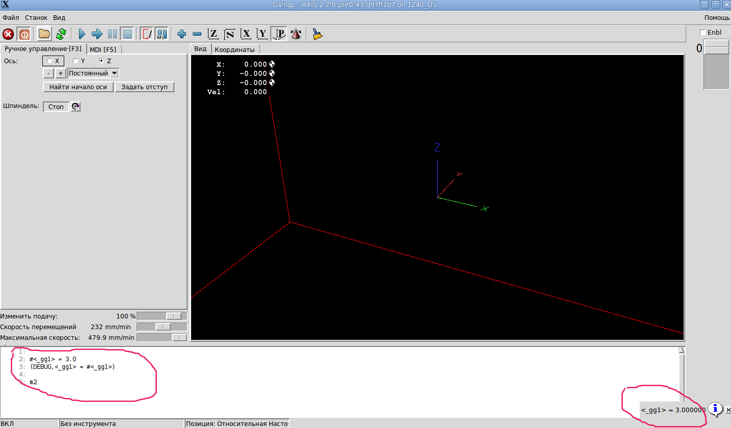

можно сразу смотреть - что оно там присваивает:
M66 E0 L0
#<_X_MAX> = #5399
(DEBUG,_X_MAX = #<_X_MAX>)
M66 E1 L0
#<_Y_MAX> = #5399
(DEBUG,_Y_MAX = #<_Y_MAX>)

после отработки кода:
Выделение_023.png (3636 просмотров) <a class='original' href='./download/file.php?id=34945&mode=view' target=_blank>Загрузить оригинал (72.29 КБ)</a>
Ворон226
Сообщения: 1887
Репутация: 181
Re: Как реализовать связь пинов HAL с переменными подпрограм
Сообщение Ворон226 »
nkp писал(а):после отработки кода:
так это в axis_е... Понятно. Днем попробую на нем проверить...
