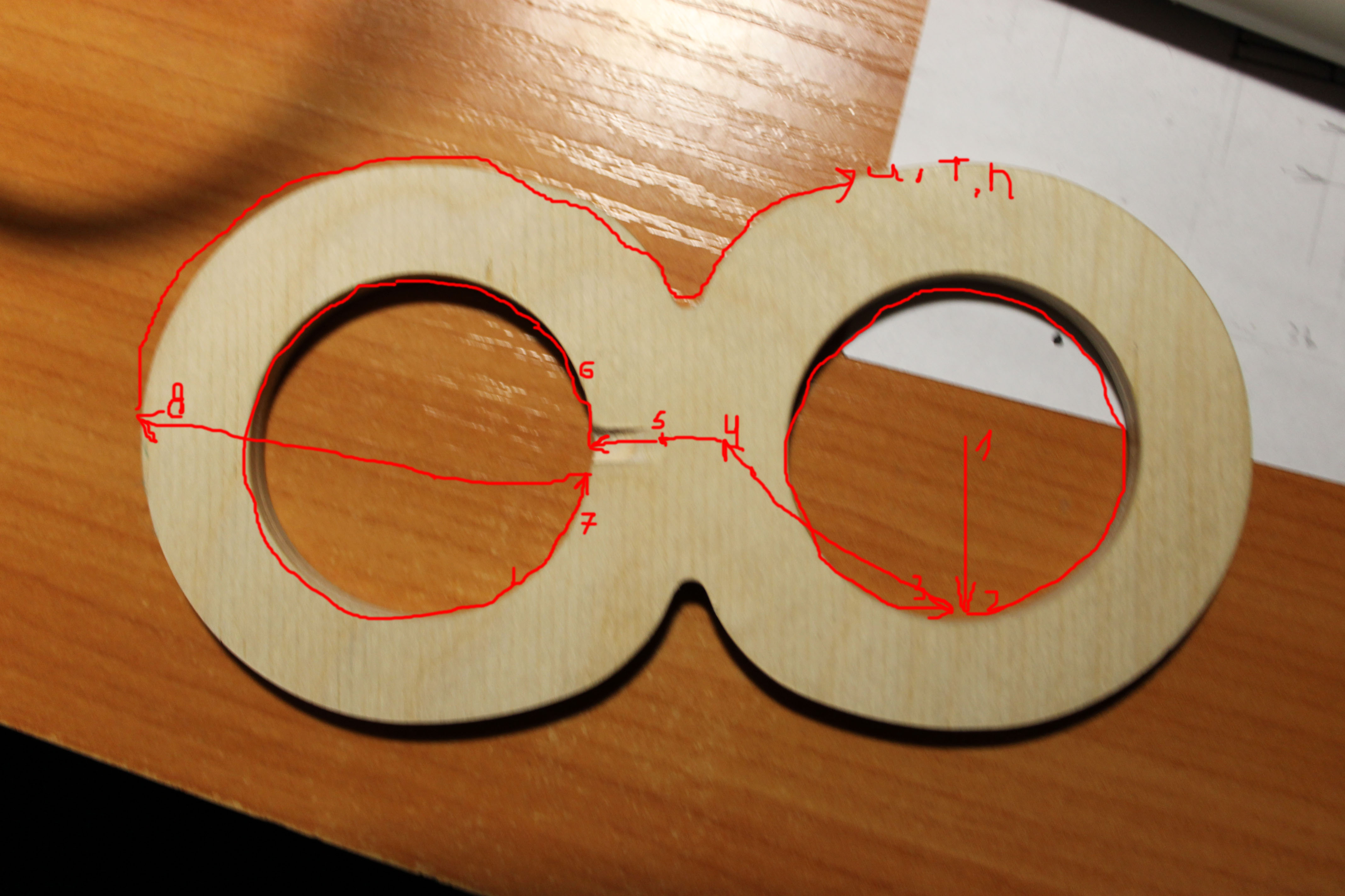

Добрый день! Я новичок в CNC в целом. У меня небольшой фрезерный станок. Огромное спасибо авторам и разработчикам gcodetools! Просто слов нет! Только им сейчас и пользуюсь, остальное сложновато для меня! Тренируюсь! Несложная в освоении приблуда!
По мере роста моего опыта и "профессионализма", столкнулся с задачей:
Допустим мне нужно вырезать несколько окружностей. Причем нужная деталь, та - которая будет находится внутри. То есть не отверстие, которое получится после вырезания окружности, а сама окружность мне нужна как чистовая деталь. Первая режется отлично, а вот вторая и последующая начинается из центра, будто нужная мне деталь наружняя. То есть фреза плавно занижается к точке реза окружности, и начинает заглубляться в материал по нужной мне детали. Как объяснить программе, что мусор это снаружи в этом случае, а чистовик внутри? Чтобы заход фрезы для резания при необходимости пошел снаружи?
Спасибо за помощь всем кто отзовется!

Начало с позиции 1 - заглубление
в точке 2 заглубляется на установленную глубину первого прохода и начинает производить проходы из точки 2 в точку 3, циклично, пока не заглубится на полную, установленную глубину.
переход в точку 4 на установленной безопасной высоте, далее из точки 4 до начала окружности фреза снижается, и в точке 5 переходит через 0,000 по Z и уходит на заглубление первого прохода, далее циклично с точки 6 до точки 7 "выбирает окружность" и переходит в точку 8...
Проходя в точке 5 прорезается моя заготовка в ненужном месте...
вот примерно такая последовательность. Что я делаю не так? На что обратить внимание?

Разобрался вроде, резал в
• Subpath by Subpath - обработка субкотура за субконтуром. Тоже самое, что и Path by path,
но на уровне субконтуров. Контуры могут состоять из нескольких субконтуров. Например,
контур с отверстием это два субконтура - внешний и внутренний. Даже если в субконтуре нет
отверстий и он кажется непрерывным он все рано может состоять из нескольких субконтуров.
Для того, чтобы разделить субконтуры нужно нажать Контур - Разбить (Ctrl+Shift+K). Для
того, чтобы объединить контуры в один контур - Контур - Объединить или Ctrl+K.
попробую порезать в Pass by pass
Нашел инструкцию, завтра пошумлю!
Как сделать так, чтобы Z при выполнении gcode заглублялось без пробега при подходе к контуру? Просто вертикально в точку зарезалось?

Всё равно "зарезает" по заготовке... фотки выложу попозже.. то есть path to path тут не влияет...

А не может MASH3 так интерпретировать обработку G-кода при работе?
Ноль по Z у меня поверхность материала.
Фреза заглубляется в материал с высоты +2,500 не вертикально вниз (засверловкой), а подходит к контуру со стороны, например сбоку... в точке пересечения с обрабатываемым контуром выходит на уровень заглубления. (в зависимости от прохода, первый второй или пятый...) допустим -2,500
А проходя через 0,000 по Z и не достигнув еще пересечения с необходимым контуром начинает зарезать материал...
