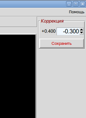

Задолбали тупые работники. Который раз косячат с корректором инструмента. Вместо того, что-б изменить на 0.1 изменять на 100. и пипец резцу, станку итд.
Так вот.
Думаю на счет панельки коррекции. Что-б к вызванному инструменту добавляла или отнимала от значения корректора указанную цифру.
Дума что нибудь в виде
http://www.linuxcnc.org/docs/html/gui/g ... SpinButton
И кнопки "ДА!"
(причем ограничить возможный диапазон ввода. Не больше 1 мм.)
Соответственно вопрос. Как это сделать по нормальному?

В общем оно работает
g10 l1 p#<_hal[iocontrol.0.tool-number]> x[#<_hal[motion.tooloffset.x]>+6]
При исполнении добавляет приславутую шестёрку к значению. Вопрос. Ни разу не делал своих менюшек. Как создать Spinbutton и кнопочку?

g10 l1 p#<_hal[iocontrol.0.tool-number]> x[#<_hal[motion.tooloffset.x]>+(значение СПИНБОКСА) ]
Nick писал(а):Что не получится - так это сбросить значение spinbox в 0 стандартными методами.
Можно и не сбрасывать. .. главное ограничить от +-1мм
UAVpilot писал(а):Это потому, что там таких нет. А вот spinbox есть. :)
http://linuxcnc.org/docs/devel/html/hal ... ber_inputs
СПАСИБО! ТО ЧТО НАДО!!

Вот посмотрите, может поможет.
g10 l1 p#<_hal[iocontrol.0.tool-number]> x[#<_hal[motion.tooloffset.x]>+#100 ]
P.S. Не забутьте прописать в файле .var переменную #100 (переменная будет сохраняться и после выключения Linuxcnc)
corrector.tar.gz
(1.99 КБ) 1267 скачиваний
Сообщения: 8167
Репутация: 1589
Re: Панель коррекции.
Сообщение nkp »
+1
все работает...
маленький штрих для тех - кто будет повторять:
net code-start halui.joint.1.is-homed halui.mdi-command-01
команда выполняется после хоминга оси Y...
то есть в процедуре нахождения нулей эта ось должна быть последней
(ТСу конечно менять на halui.joint.2.is-homed)
