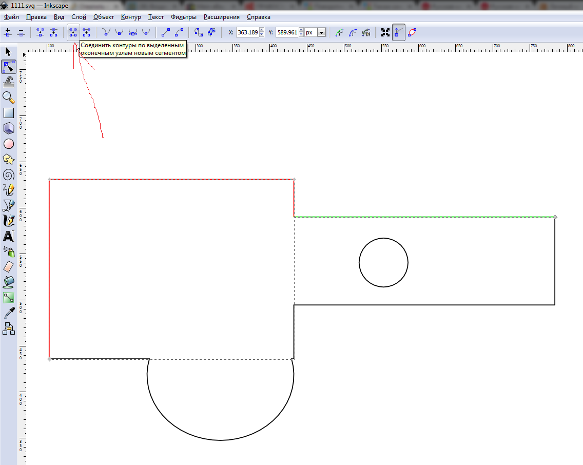

там какая то фигурка, состоящая из 11 объектов типа Контур. Каким способом можно эти контура объединить в один?

вообще странно,я при переносе векторов из инскейпа в арткам с таким не сталкивался.
Что-то вы делаете не так,скорее всего в процессе рисования макета.
Конкретно этот файл объединил в один вектор так:
)Открыл файл в инскейпе
)Выделил всё
)Перешёл в режим редактирования нодесов
)Выделил все нодесы
)Нажал кнопочку соединить стоящие рядом нодесы
(Использование этой кнопочки в силу природы операции иногда приводит к казусам,
впрочем как правило это видно сразу)

torvn77 писал(а):Конкретно этот файл объединил в один вектор так:
Прошу пардону, а можно [s]пальцем[/s] на скишонтах показать последовательность действий?

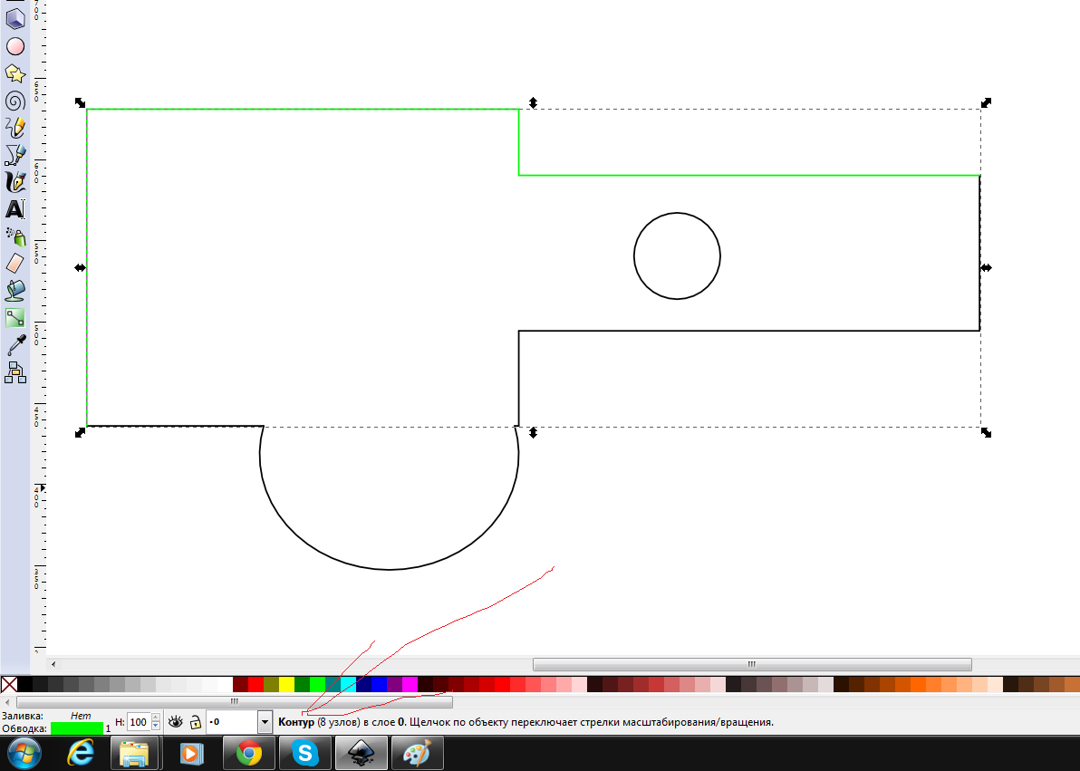

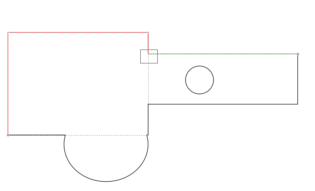

ну даже не знаю, как это считать... баг или фича...
inscape01.png (4449 просмотров) <a class='original' href='./download/file.php?id=41228&mode=view' target=_blank>Загрузить оригинал (13.62 КБ)</a>
имеем два контура, зеленый и красный на рисунке

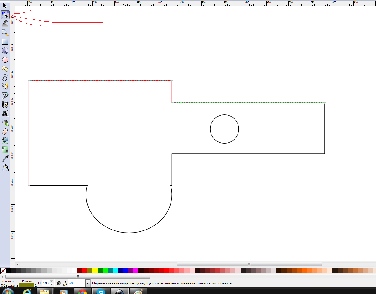

inscape02.png (4449 просмотров) <a class='original' href='./download/file.php?id=41229&mode=view' target=_blank>Загрузить оригинал (24.64 КБ)</a>
выделяем их оба.
Нажимаем F2 или выбираем инструмент для редактирования контура.

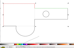

inscape03.png (4449 просмотров) <a class='original' href='./download/file.php?id=41230&mode=view' target=_blank>Загрузить оригинал (59.54 КБ)</a>
Стрелкой инструмента обводим крайние узлы соединяемых контуров.

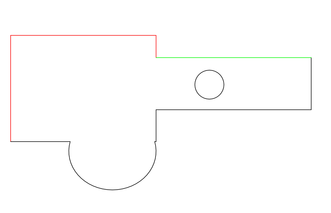

inscape04.png (4449 просмотров) <a class='original' href='./download/file.php?id=41231&mode=view' target=_blank>Загрузить оригинал (14.04 КБ)</a>
нажимаем кнопку "Соединить контуры по выделенным оконечным узлам новым сегментом"

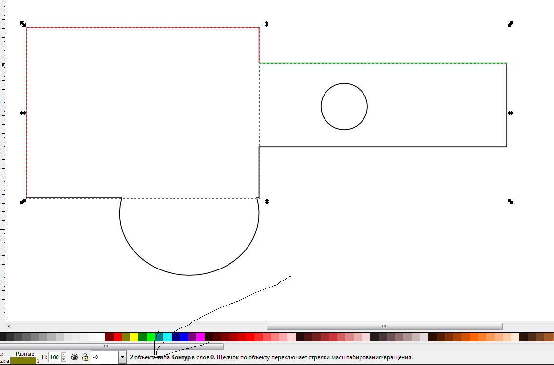

inscape05.png (4449 просмотров) <a class='original' href='./download/file.php?id=41232&mode=view' target=_blank>Загрузить оригинал (74.97 КБ)</a>
Контур меняет цвет на зеленый, берем инструмент для выделения объектов (стрелочка) и убеждаемся, что все у нас вышло:

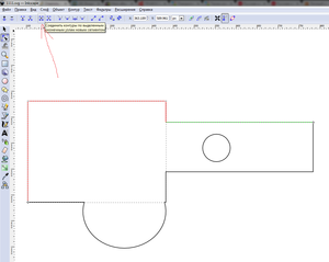

inscape06.png (4449 просмотров) <a class='original' href='./download/file.php?id=41237&mode=view' target=_blank>Загрузить оригинал (61.85 КБ)</a>
Подпись внизу - что "контур(8 узлов) в слое 0"
