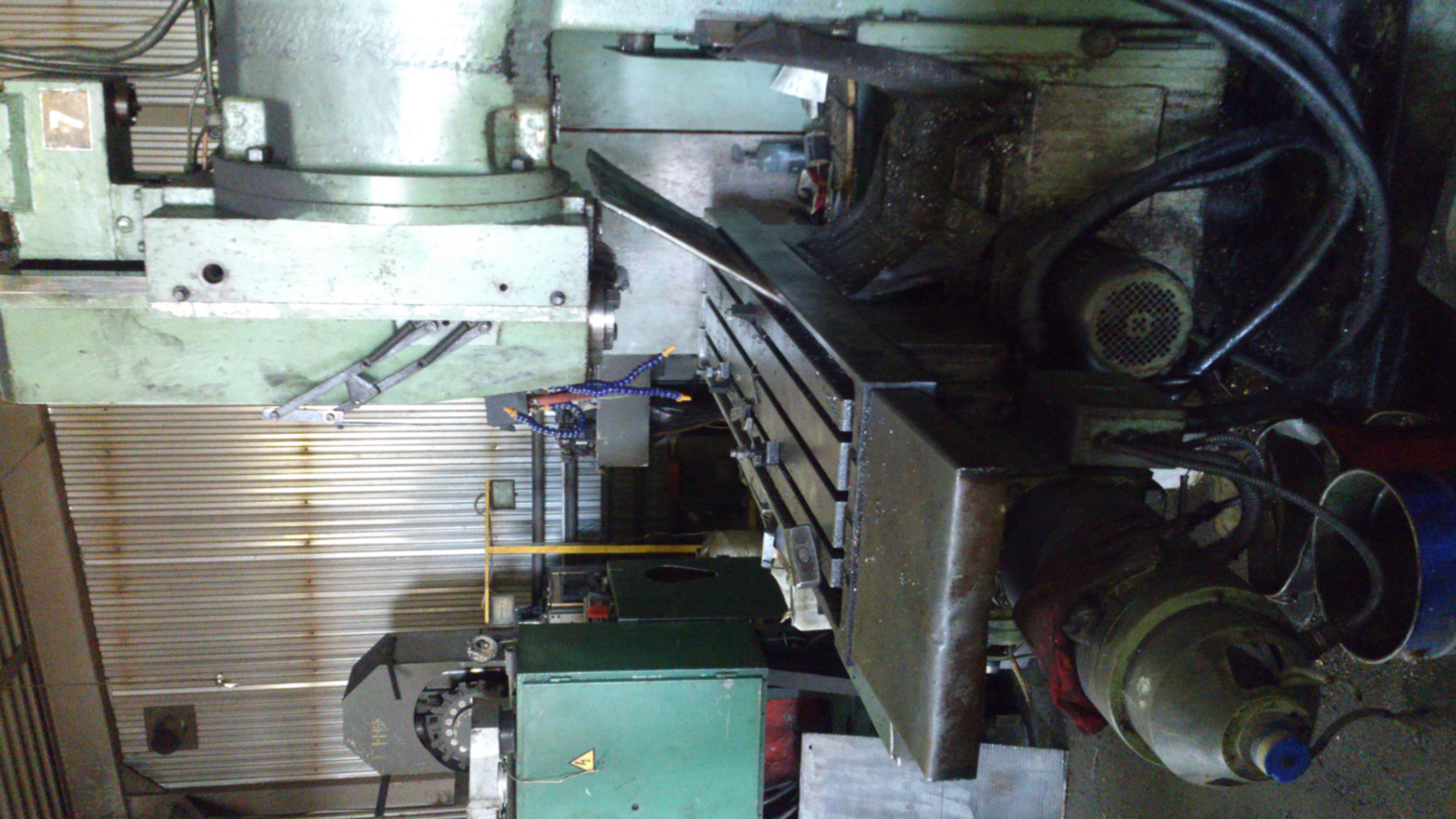

Платы стоят торцом. Книгу вчера скачал с чипмейкера. Описание привода нашел. сходу ничего не понял.
Есть осциллограф однолучевой с кинескопом, есть 2 канальный USB
На самом конце двигателя висело что-то через муфту, резольвер, кажется, я его откусил, вместо него поставил энкодеры и завел в ЕМЦ.
Еще видел щетки на двигателе, тормоза на двигателе.
Тахогенератор на двигателе не видел.
Тиристоров с торца стоит 6 штук. Может имеет смысл купить свеженькие в магазине и разом их поменять?
