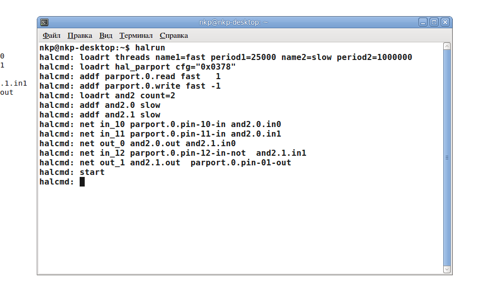

Есть идея,но можите тогда написать мне простенький и главное рабочий хал,Nick писал(а):Больше всего внимания уделить HAL и тому, как он работает.
Попробовать простыми словами объяснить все его устройство.
Тогда многие момненты не придется потом повторно объяснять.
который можно запускать без оболочки,halrun'ом кажется
который при "еденице" на 10 и 11 пине и нуле на пине 12 LPT будет выводить на 1 пин еденицу.
тоесть что-то вида
1=((10 и 11) и не(8))
А пока можно посмотреть как у меня получается мануальник Stepconf'a

torvn77 писал(а):1=((10 и 11) и не(8))
"не(8))" или "на пине 12 LPT" ??torvn77 писал(а):который при "еденице" на 10 и 11 пине и нуле на пине 12 LPT будет выводить на 1 пин еденицу.тоесть что-то вида 1=((10 и 11) и не(8))
вроде так:
loadrt threads name1=fast period1=50000 name2=slow period2=1000000
loadrt hal_parport cfg="0x0378"
addf parport.0.read fast   1
addf parport.0.write fast -1
loadrt and2 count=2
addf and2.0 slow
addf and2.1 slow
net in_10 parport.0.pin-10-in and2.0.in0
net in_11 parport.0.pin-11-in and2.0.in1
net out_0 and2.0.out and2.1.in0
net in_12 parport.0.pin-12-in-not  and2.1.in1
net out_1 and2.1.out  parport.0.pin-01-out
start

Спасибо за помощь,сейчас буду изучать вами написанное.nkp писал(а):"не(8))" или "на пине 12 LPT" ??
А в формуле я напутал,справа должны быть входные пины,слева выходные:
1=((10 и 11) и не(12))
