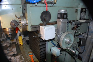

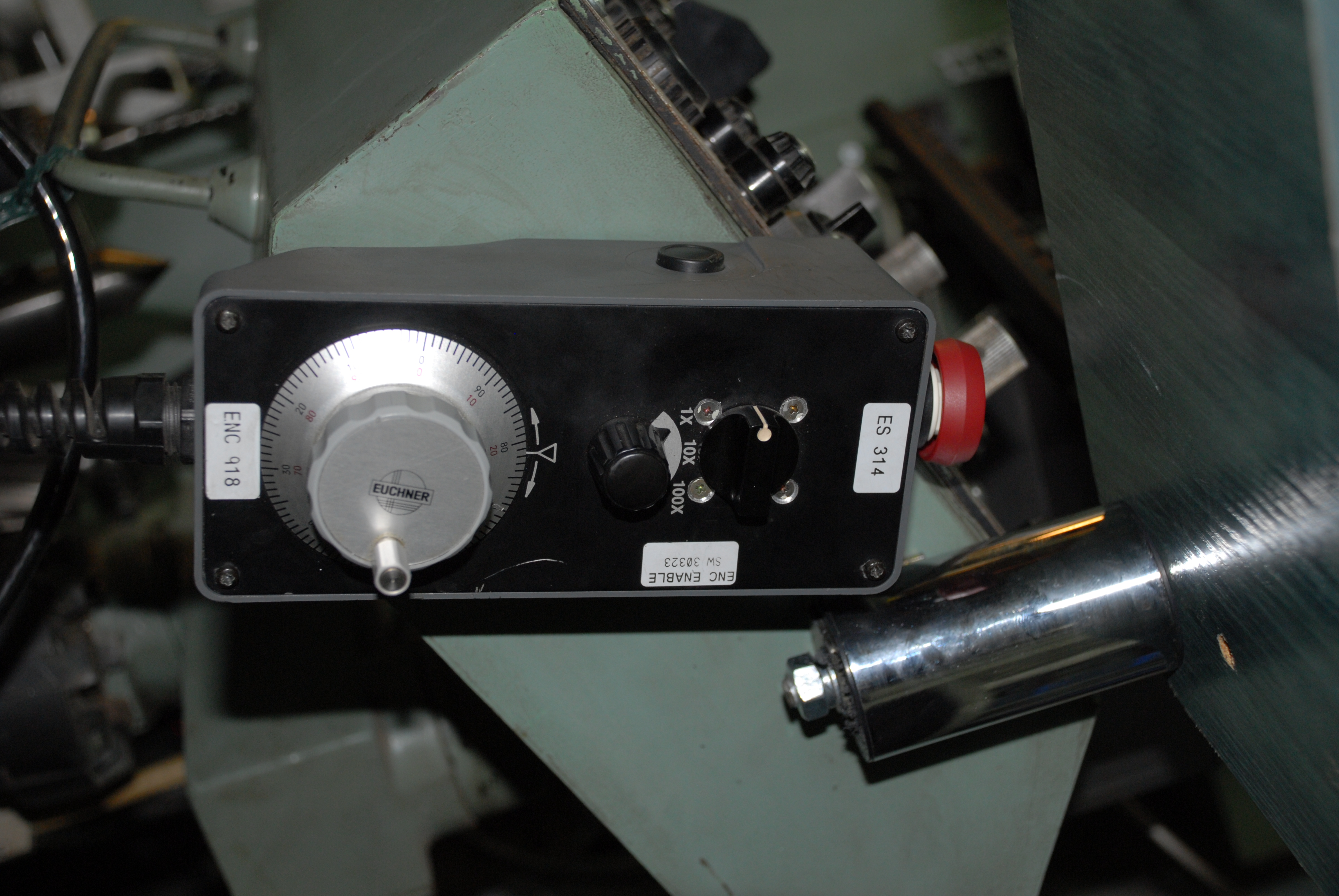

Поскольку к станку прилажен внешний агрегатЪ висящий на проводке (под общим названием ШТУРВАЛ) с запасными кнопками по бортам,
EUG_2842.JPG (2726 просмотров) <a class='original' href='./download/file.php?id=27538&mode=view' target=_blank>Загрузить оригинал (4.11 МБ)</a>
то, решено было использовать его ещё и в качестве регулятора скорости подач (для режима ручного управления). Это когда нужно «пропылить» плоскость и т.п.

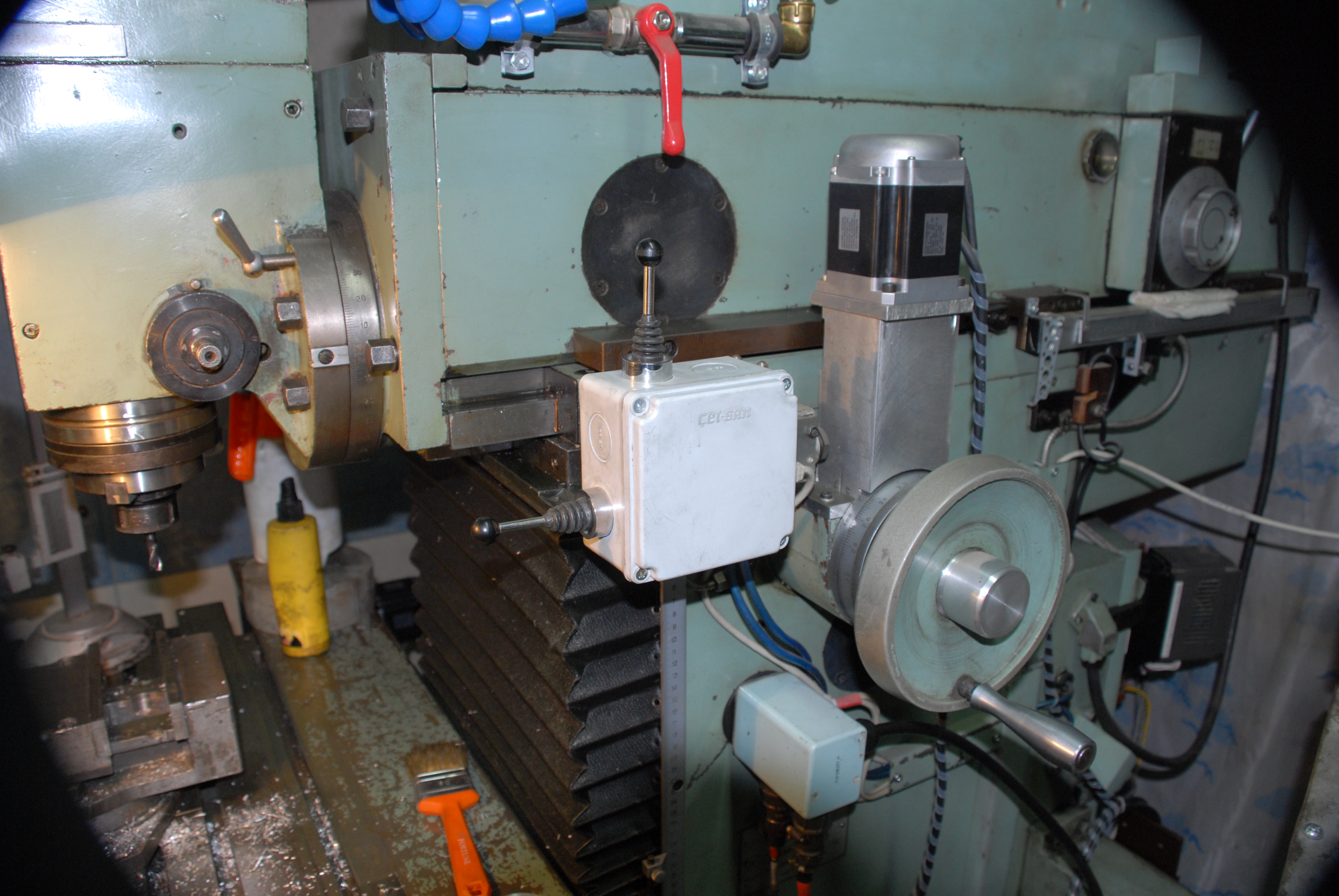

Свой фрезерный станок я доработал из 67К25ПФ20. С условием соблюсти варианты работы в ручном, автоматическом (ЧПУ) и полуавтоматическом (работа с предустановленными скоростями подач «по прямой». Для таких действий используются обычные «джойстики».
EUG_2841.JPG (2726 просмотров) <a class='original' href='./download/file.php?id=27537&mode=view' target=_blank>Загрузить оригинал (4.32 МБ)</a>
Т.е., по сути, выключатели, с фиксацией положения. Как на классических станках: включил – поехали с заданной ранее скоростью.

При нажатии одной (выбираем сами) из боковых кнопок на корпусе «штурвала» происходит блокировка всех ранее назначенных этому узлу действий и (удерживая кнопу) осуществляется регулирование скорости подачи.
В результате трёх неспешных весенних вечеров родилось-таки.
