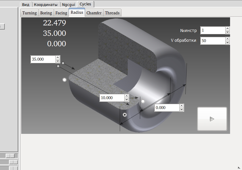

вот выложен архив конфигурацией с мастерами для токарки:
Выделение(033).jpg (3207 просмотров) <a class='original' href='./download/file.php?id=15547&mode=view' target=_blank>Загрузить оригинал (142.03 КБ)</a>
132.tar
(800 КБ) 482 скачивания
у меня завелась даже ничего не подправляя...
здесь кроме решений по экстерьеру можно увидеть использование значений из Glade прямо в о-кодах:
примерно:
#5 = #<_hal[gladevcp.radius.z-f]> (Finish Z )
#1 = [#<_hal[gladevcp.radius.x-f]> / 2] (Finish X)
#2 = #<_hal[gladevcp.radius.sf-f]> (metres/min surface speed)
#3 = 0.5
#8 = #<_hal[gladevcp.radius.rad-f]>
#14 = [#<_x>] (starting X)
#13 = [#<_z>] (starting Z)

nkp писал(а):вот выложен архив конфигурацией с мастерами для токарки:
А что на этом рисунке radio кнопочки делают? И что он в итоге делает, просто круглую фаску снимает, или целиком все проходит, и что значит то 35, в левом окне ввода?
nkp писал(а):здесь кроме решений по экстерьеру можно увидеть использование значений из Glade прямо в о-кодах:
примерно:
Кстати они там писали на LinuxCNC, что значение пинов hal в Gкоде вроде только в последних версиях можно использовать...

Nick писал(а):они там писали на LinuxCNC, что значение пинов hal в Gкоде вроде только в последних версиях можно использовать..
это понятно - уже не оговариваю ... (должно быть всем ясно - что нововведения вводят в новые версии :) )
Nick писал(а):А что на этом рисунке radio кнопочки делают? И что он в итоге делает, просто круглую фаску снимает, или целиком все проходит, и что значит то 35, в левом окне ввода?
кнопочками ,я думаю , переключается местоположение обработки - внутри,снаружи и т.д.
(я сам еще бегло только просмотрел ;) )

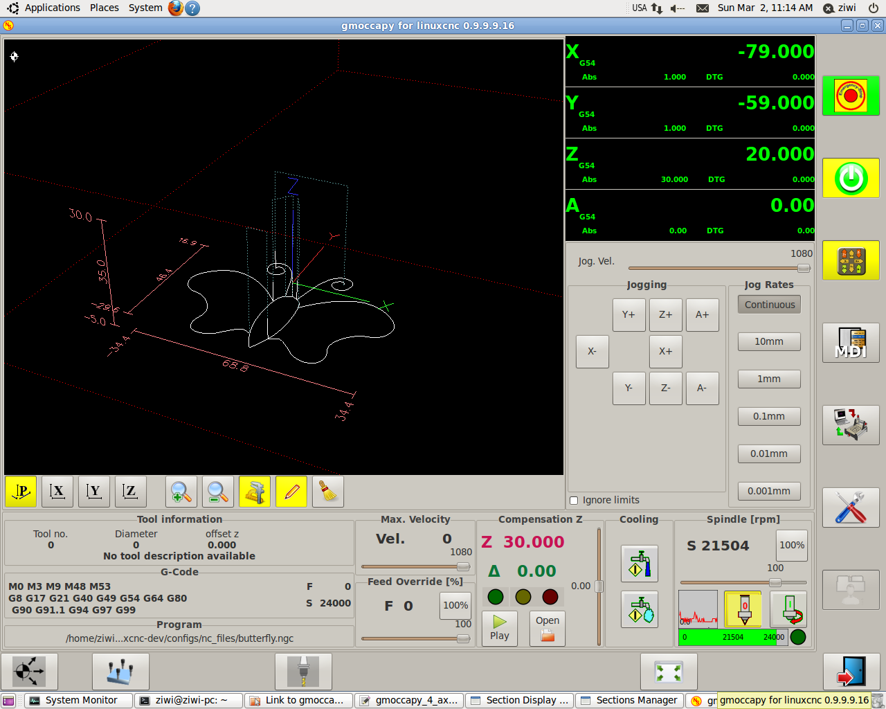

Сообщение verser »
Внес свою лепту в Gmoccapy.
Добавил:
-компенсацию Z
-управление частотником Huanyang по modbus
-управление беспроводным джойстиком Logitech Freedom
Всё стабильно и очень удобно. Заказал touch панель на 17". Можно будет избавиться от мыши и клавиатуры.
На Axis возвращаться не буду.
Screenshot-5.png (2825 просмотров) <a class='original' href='./download/file.php?id=25473&mode=view' target=_blank>Загрузить оригинал (195.12 КБ)</a>
Делюсь(мой станок - gmoccapy_4_axis.ini)

Вышел релиз Gmoccapy 1.0 , теперь он - stand alone - полностью отделился от Gscreen.
