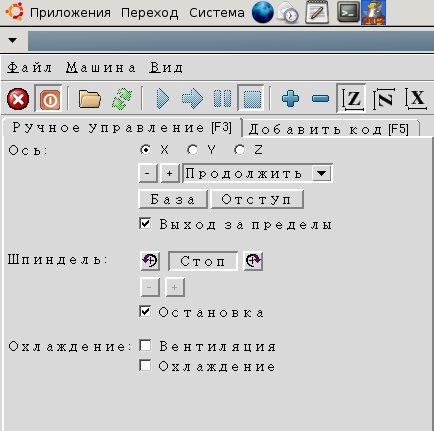

Re: Интерфейсы EMC2 (опросничек)
Блин, их уже и найти сложно, а Aftaev все помнит :).
Вот нашел скриншот, раньше руские буквы вот так отображались:
axis-ru.png (3843 просмотра) <a class='original' href='./download/file.php?id=15469&mode=view' target=_blank>Загрузить оригинал (18.99 КБ)</a>
Так это косяк конкретного дистрибутива Linux.
Исправляется одной строчкой в ~/.Xresources

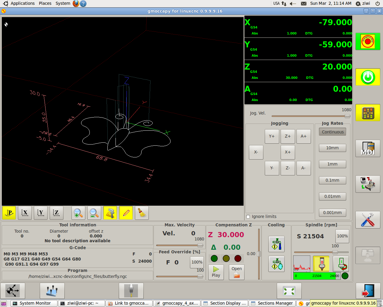

Внес свою лепту в Gmoccapy.
Добавил:
-компенсацию Z
-управление частотником Huanyang по modbus
-управление беспроводным джойстиком Logitech Freedom
Всё стабильно и очень удобно. Заказал touch панель на 17". Можно будет избавиться от мыши и клавиатуры.
На Axis возвращаться не буду.
Screenshot-5.png (3432 просмотра) <a class='original' href='./download/file.php?id=25473&mode=view' target=_blank>Загрузить оригинал (195.12 КБ)</a>
Делюсь(мой станок - gmoccapy_4_axis.ini)
gmoccapy_4_axisi.rar
(516.25 КБ) 439 скачиваний

Вышел релиз Gmoccapy 1.0 , теперь он - stand alone - полностью отделился от Gscreen.

verser писал(а):Внес свою лепту в Gmoccapy.
Добавил:
-компенсацию Z
+1!
Разработчикам отправил свои изменения?

Сообщение verser »
Да.
