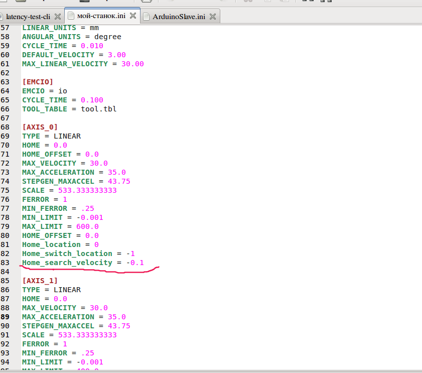

не все варианты хоуминга испробовал на практике...
но тут так прописано:
NO_FORCE_HOMING=1
это значит возможно работать без нахождения home
и в то же время
Home_search_velocity = -0.1
говорит емс искать
концевик с установленой скоростью(с данном случае -0.1)
может в этом коллизия...

nkp писал(а): Home_search_velocity = -0.1
Вроде ж закомментировал. Это

Home_location
Home_switch_location
эти параметры просто для меня незнакомы :thinking:

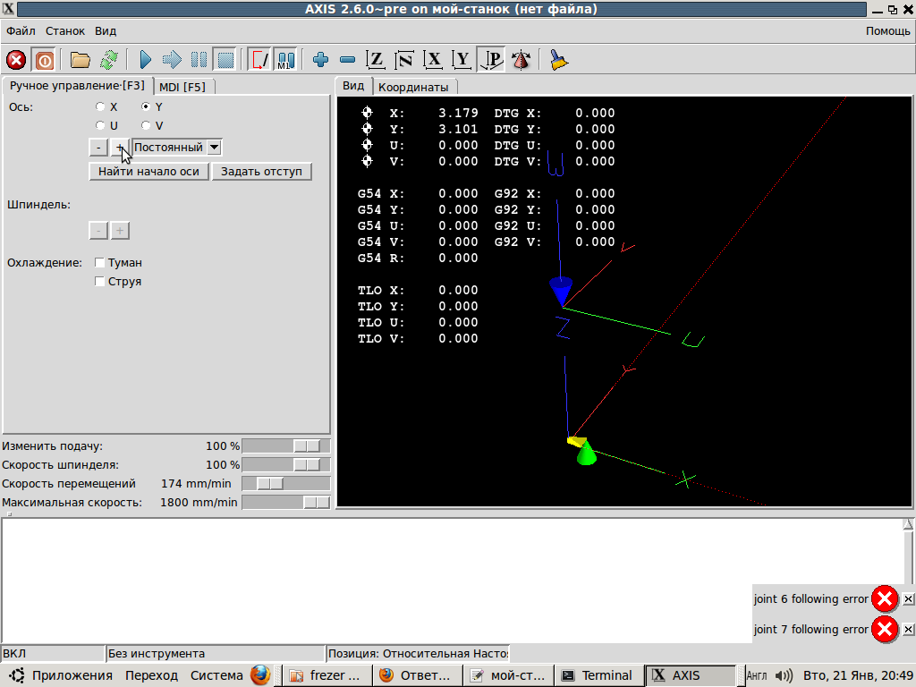

все мозги разбил на части.
Почему-то не работают оси U b V

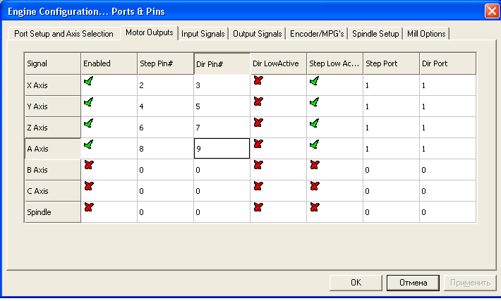

Настройки пинов на рис1 а общий вид линцнц на рис2

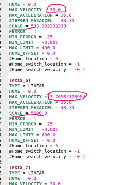

в ини в настройках осей scale на порядок разнится - это так задумано?(и пределы скорости разные)

nkp писал(а):в ини в настройках осей scale на порядок разнится - это так задумано?(и пределы скорости разные)
Где? Ткни пальцем плз.
Сообщения: 8167
Репутация: 1589
Re: EMC2 и 4-осевая пенорезка
Сообщение nkp »
но это к ошибке не имеет скорей всего отношения...
_taras_
Сообщения: 541
Репутация: 69
Сообщение _taras_ »
Это я нашел и справил и действительно к ошибке не имеет отношения :(

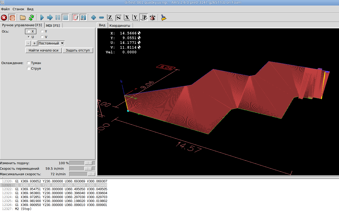

Можете дать тестовый файл для проверки работоспособности пенорезки?
Сообщения: 8167
Репутация: 1589
Сообщение nkp »
dirtest-001.quadxyuv.ngc
(606.76 КБ) 898 скачиваний
можешь делать свои проекты в том же мастеркам,используя пп эрозионной обработки...
_taras_
Сообщения: 541
Репутация: 69
Сообщение _taras_ »
Спасибо!
Отработало. Завтра (вернее уже сегодня) поробую подключить станок и провести реальный прогон. В случае успеха оформляю нашу переписку в виде мануала.

А откуда этот? И как так если один к одному, но тот не работает?
ЗЫ Кстати, а в ini разве не важен регистр в названиях переменных?
Я по поводу вот этого:
Home_location
Сообщения: 8167
Репутация: 1589
Сообщение nkp »
Nick писал(а): И как так если один к одному, но тот не работает?
время было позднее :)
наверно какие то отличия есть ...
Nick писал(а): по поводу вот этого:Home_locationHome_switch_location
кстати - этих параметров не вижу в документации(ну по крайней мере здесь)
ini файл регистрозависим (вот так halfile = core_stepper.hal уже не запускается)
nkp писал(а):кстати - этих параметров не вижу в документации(ну по крайней мере здесь)
кстати да, там же должны быть HOME и HOME_OFFSET...
